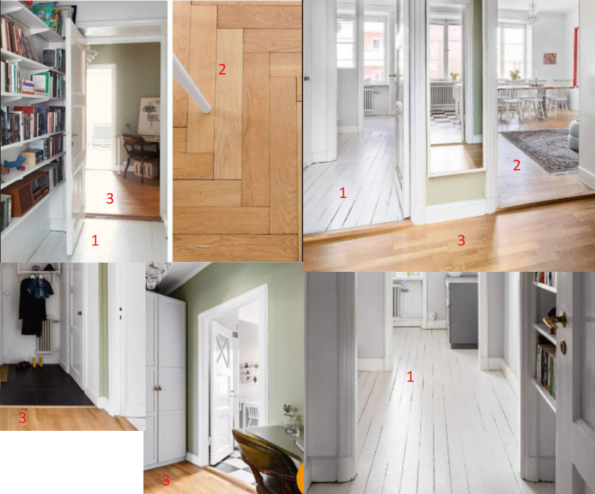

Jämna ut intrycken av olika golv (klickgolv+slipa+bets eller lasyr)
Vi ska snart tillträda vår nya lägenhet, en 2:a med större hall och separat kök så det finns fyra utrymmen utöver badrum och garderober. Det är olika golv i samtliga rum vilket ger ett lite rörigt intryck.
Golven idag är:
Se bild.
1. Sovrum: Målat plankgolv (troligtvis original)
2. Vardagsrum: Fiskbensparkett
3. Hall: Stenplattor/Klickgolv i trä
Kök: Schackrutor (vet inte vad det kallas)
Planen är att slipa golven och behandla med lasyr eller bets innan vi flyttar in.
För att råda bot på de röriga golven är planen är att ändra hallgolvet för att matcha vardagsrum eller sovrum och få ett lugnare intryck (bara tre olika golv
). Hallgolvet inte är så snyggt enligt oss så vi vill göra oss av med det oavsett.
Beroende på vad som finns under kIickgolvet i hallen så funderar vi på följande:
X. Finns ett originalgolv under bef hallgolv, så tar vi fram det och slipar för att "binda" ihop sovrum- och hallgolv.
XX. Finns det inget originalgolv i hallen så är planen att ta bort nuvarande och lägga klickparkett (fiskben) och försöka matcha det med vardagsrummets fiskben och binda ihop dessa rummen istället.
XXX. Slipa parkett och plankgolv och nytt hallgolv och behandla med ljus lasyr eller bets. Vi tror att vi på så sätt kan få ett jämnt intryck i hela lägenheten om alla golv får samma nyans även om plankor och fiskben är olika.
Schackrutorna i köket låter vi vara och kommer på sikt ta tag i vid en senare köksrenovering. Stengolv i hallen får va kvar, snyggt och praktiskt.
Min fråga. Tror ni alternativ 2 funkar att med hjälp av slipning och färgning matcha riktig parkett med en klickparkett? Bör gå att hitta samma storlek, men kan kulör/nyans bli svår om golven är av olika typ?
Tror ni på vår ursprungsidé att slipa alla golv och behandla för att få ett lugnare intryck och genomgående känsla av golv i alla rum?
Svar och feedback mottages varmt
/G

När är huset byggt?
Det har samband med sannolikheten för att det finns ett undergolv i hallen och om det är det ursprungliga undergolvet i sovrummet.
På din bild ser ju kulören på vardagsrumsparketten och hallgolvet lika ut.
Du bör noga kolla upp att det går att slipa bort bets eller lasyr innan du färgar in fiskbensparketten med det. Vad du väljer idag är med stor sannolikhet omodernt om 5-10 år och då bör det ju inte vara omöjligt för någon annan att ändra igen (påverkar försäljningspriset).
Även om köksgolvet är schackrutigt så går det ju inte att säga om det är modern Marmoleum Click, gamla PVC-plattor, gammalt linoleumgolv eller en modernare plastmatta.
Jag tror att det finns en risk för att gran/furugolv tar upp färgen i bets/lasyr annorlunda än ekparkett och att det därmed inte blir samma färg.

Huset (lägenhetshus) är byggt 1926 så snart 100 år på nacken.
Ja tonen är väl typ samma i hall och vardagsrum, men hallgolvet ogillar vi starkt så det ryker oavsett.
Okej frågan om uppsägning/olika färgton ska jag ställa till golvsliparen som även får jobbet att behandla golven Tack för input!

I så fall låter det troligt som att det från början fanns undergolv i hall och sovrum som inte var tänkta att synas, samt fiskbensparkett i vardagsrummet. Låter utmärkt att fråga en golvslipare som antagligen också kan se om det är originalgolv eller inte.
