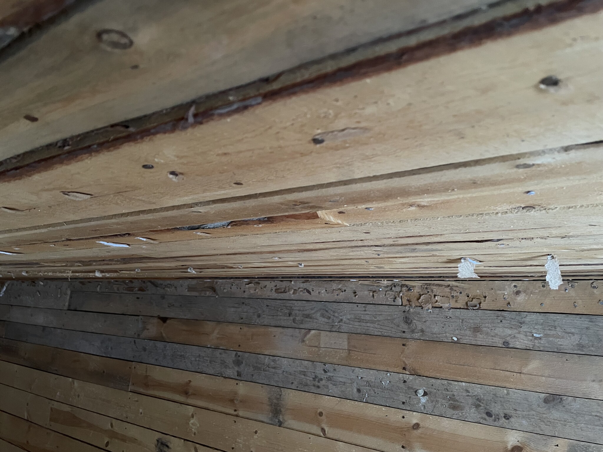

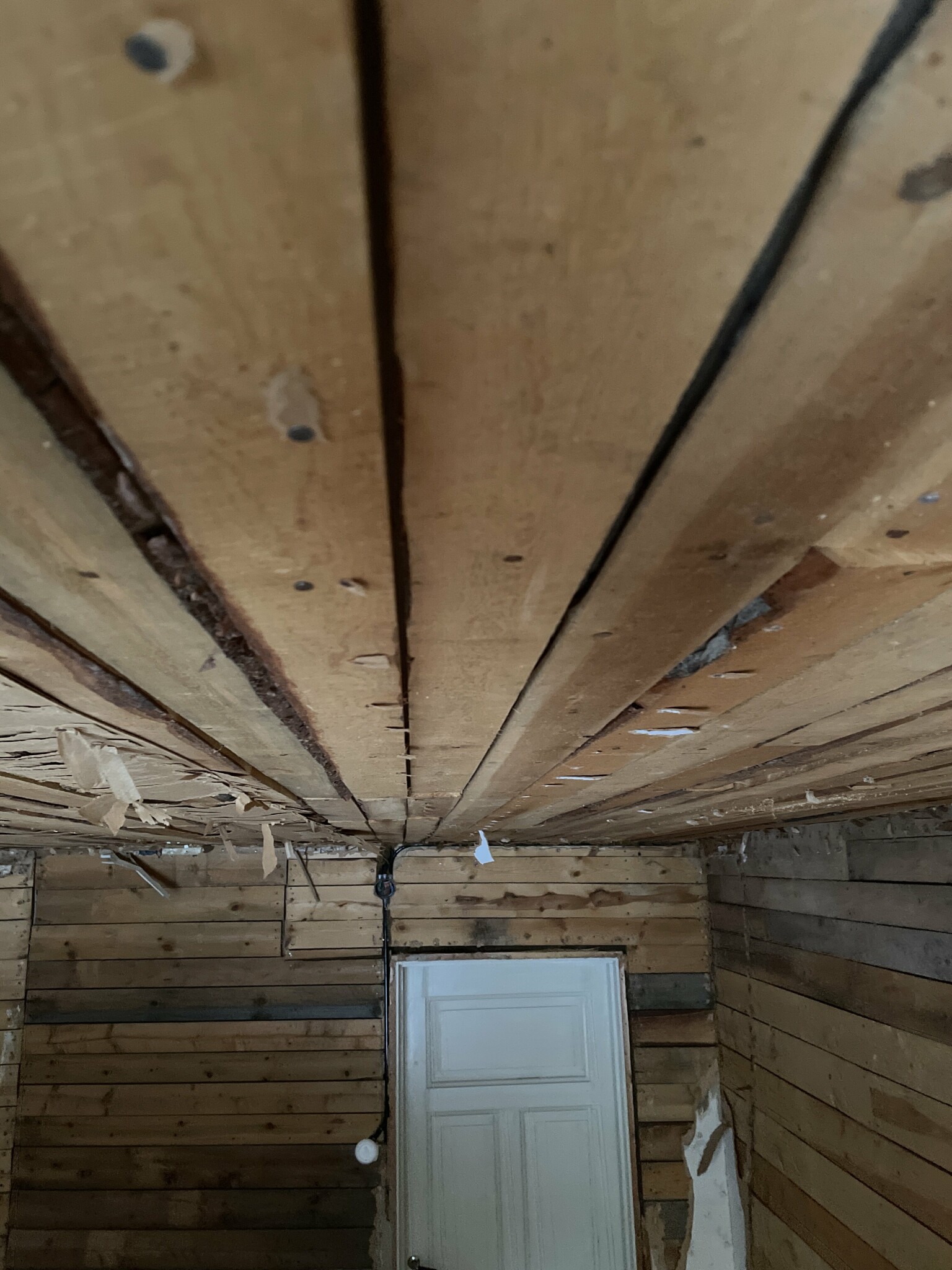

Vi vill ha pärlspont som innertak men underlaget är ganska ojämnt. Behöver detta jämnas ut för ett bra resultat, tex med masonite eller liknande? Tänkte om man kan häfta/spika fast några remsor masonite tvärs över det befintliga som man brukar göra med spikreglar? Vill förstås att det ska bygga så lite som möjligt så vi kan behålla maximalt med takhöjd.
Vad tror ni om den idén?

Ja, masonit är utmärkt för ändamålet. Väg av taket noggrant innan. Gamla hus har en tendens att inte vara särskilt raka.

Detta tak är säkert lite vågigt, ska försöka kryssmäta så taket känns någorlunda rakt iaf.

Mät ut och fäst remsor av masonit där du ska fästa pärlsponten

Att sätta glespanel instället ger möjlighet till dold dragning av el till taklampan, dessutom är det lättare att väga av och få taket jämnt med gles istället för masonit.

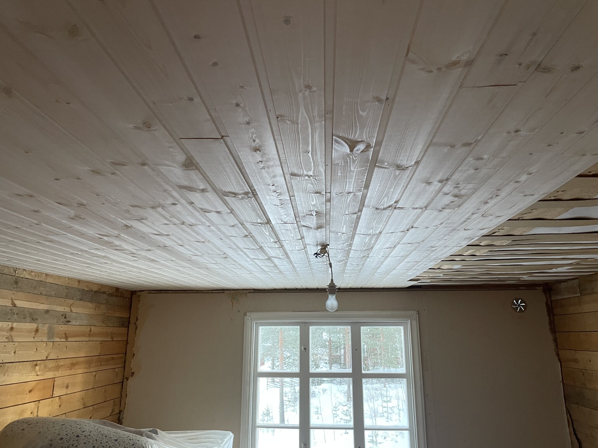

Det blev masonit och lite vågigt men egentligen inga problem att få på plats, lite meckigt att köra själv bara med dom längsta bitarna. Precis som du skriver passar inte riktigt ”perfekt” rakt här. Klart nu men bifogar en bild från arbetets gång där man ser en del masonit också
