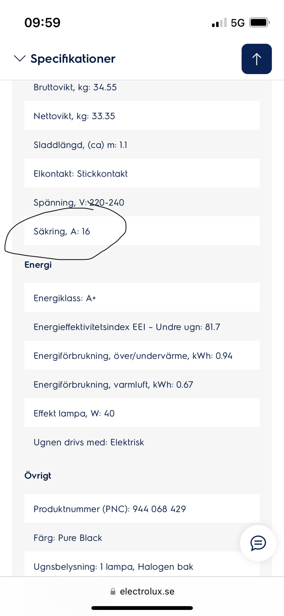

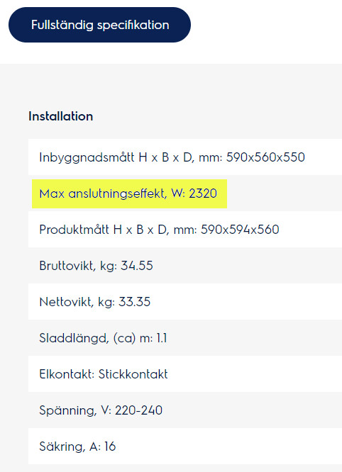

Nu såg jag det här, det är samma ugn, menar dom att den kräver 16a ändå?
  • Produktens specifikationer med uppgift om 16A säkring.
Rekommenderad säkring 16 A. 10 A blir för lite.
Jag vet inte hur dom räknar, max 2320W är precis över (0.087A) 10A.
En 10A säkring löser inte ut på den överströmmen, en 10A dvärg tål 11,3A i mer än en timme enligt spec.
Specifikationstabell med markerad rad: Max anslutningseffekt på 2320W, vilket överskrider 10A.
A
Ja det var lite lustigt med 2320 W.
Elinstallationsreglerna säger egentligen att skyddets märkström ska vara högre eller lika med belastningströmmen men då kan man ju välja 13 A också...
