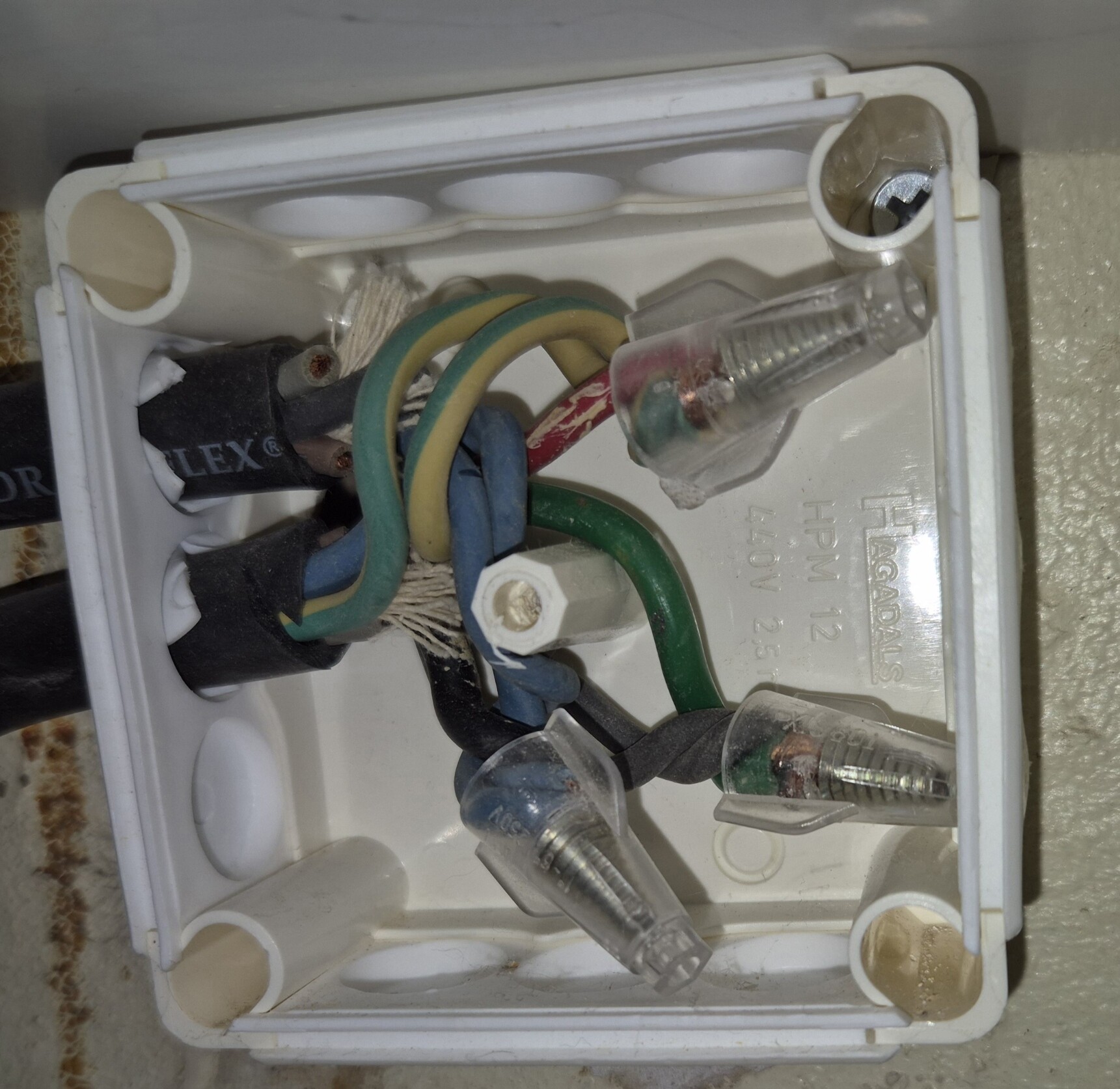

Då den gamla spishällen gått sönder ska den bytas mot ny, tidigare hällen installerades runt ~2008. Har läst igenom hela spisbibeln men då det är en gammal 50-talslägenhet vill jag bara dubbelkolla.
I lägenheten finns det enfas på 20A (4mm2 ledare) som förser el till både ugn och spishäll och vi har aldrig haft några problem med att säkringen gått även om den tidigare spishällen låg på 6,4 kW + ugn. Vilket överstiger de 4,6kW som 20A teoretiskt ger. Tänker köpa en ny spishäll runt samma kW där det är angivet att den kan kopplas mot enfas.
Bifogar en bild över hur det ser ut i kopplingsdosan som matar vidare till ugn respektive spis och som installerats av tidigare ägare. Är detta en ok installation? Om ja, kan jag återanvända den gamla kabeln som installerades 2008 till nya hällen eller måste den bytas? Befintlig kabel är en H07RN-F 5G 2,5mm2 där man verkar ha klippt av ej använda ledare. Är inte bekväm med att koppla om i dosan, då blir det elektriker.

Bästa svaret
Hobbyelektriker
· Värmland, Molkom
· 26 981 inlägg
Om den där kopplingen i dosan har fungerat utan varmgång så är det nog en bra idé att inte röra den. Den är ok endast om den är gjord av en äldre erfaren yrkesperson.
Du kan absolut återanvända sladden.
Stort tack för svar! Vem som har gjort inkopplingen vet jag tyvärr inte då det gjordes innan jag flyttade in men allt har funkat fint i de 10 år jag bott här. Kan inte se några tecken på varmgång åtminstone. Då kör jag på och återanvänder kabeln istället för att röra något.Bo.Siltberg skrev:
