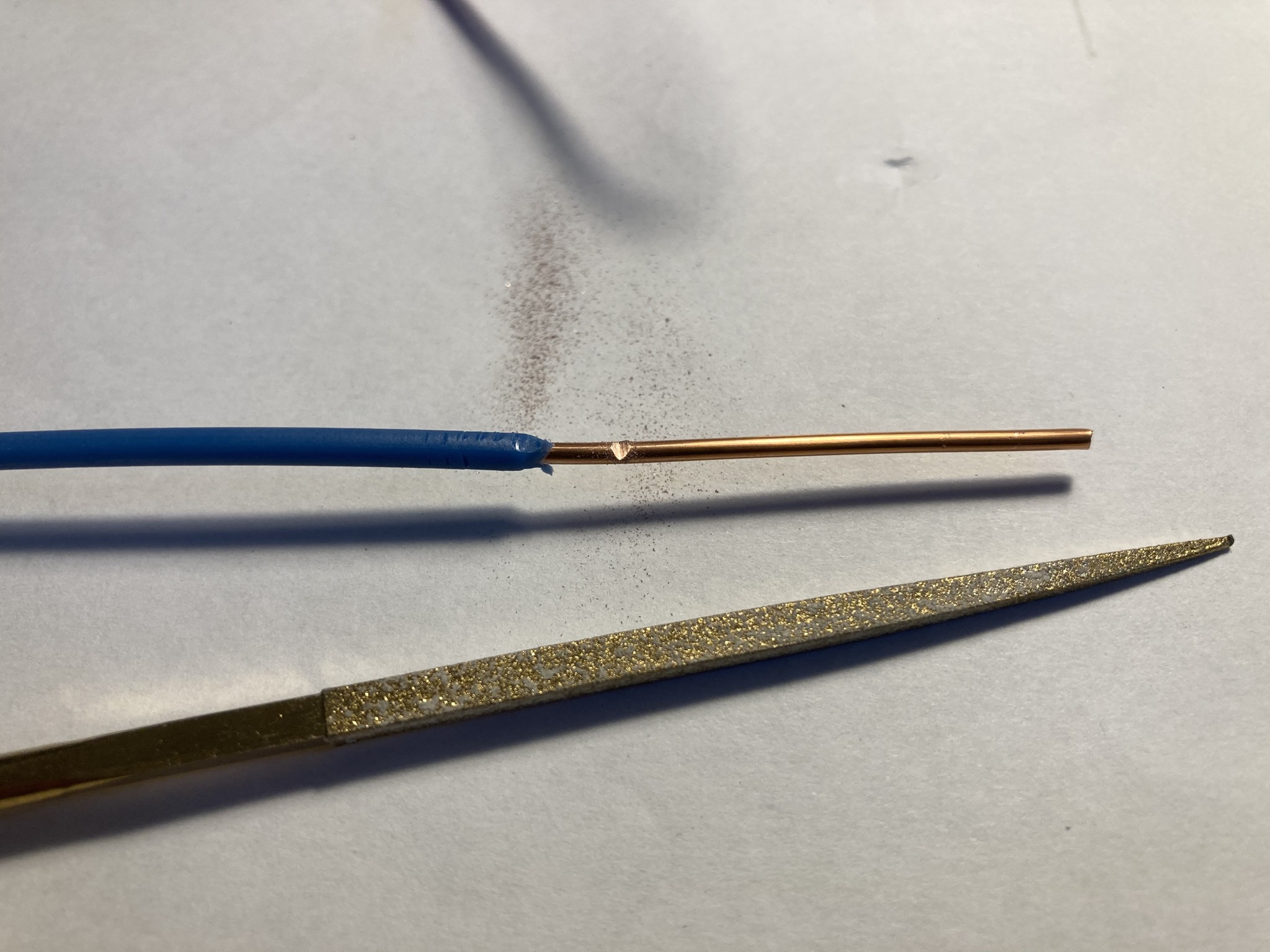

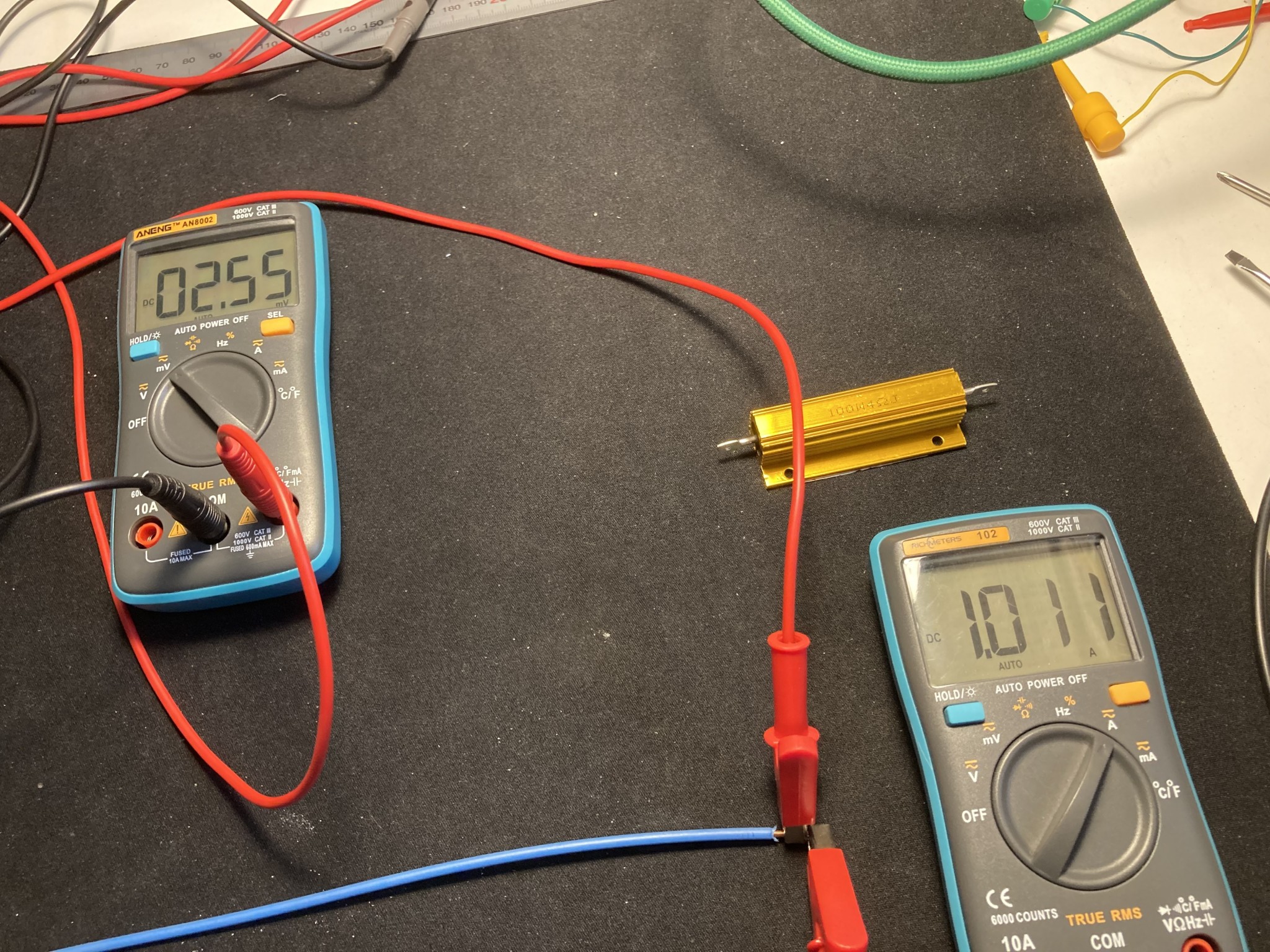

Och nu har jag filat på lite kablar och här är resultaten.
Jag tog och klippte mig en bit 2,5mm2 kabel och fick fem bitar EK att experimentera med.
Jag lade dem på bänken och körde ca 1A genom dem. 100mA-källan är ju trevlig för mobil mätning, men eftersom dessa ledare är så korta så ville jag ha högre upplösning:
Här är ett resultat ur högen:
Mao, mäter jag 2,522mOhm för en hel enkel-ledare. Detta var ett stabilt värde för alla fem.
Sedan tog jag fram diamantfilen:
Först tog jag ca 50% av diametern, det gav mätvärdet: 2,550 mOhm. Sedan filade jag lite till:
Nu har vi tagit uppskattningsvis 2/3 av diametern och motståndet ökar till 2,559 mOhm.

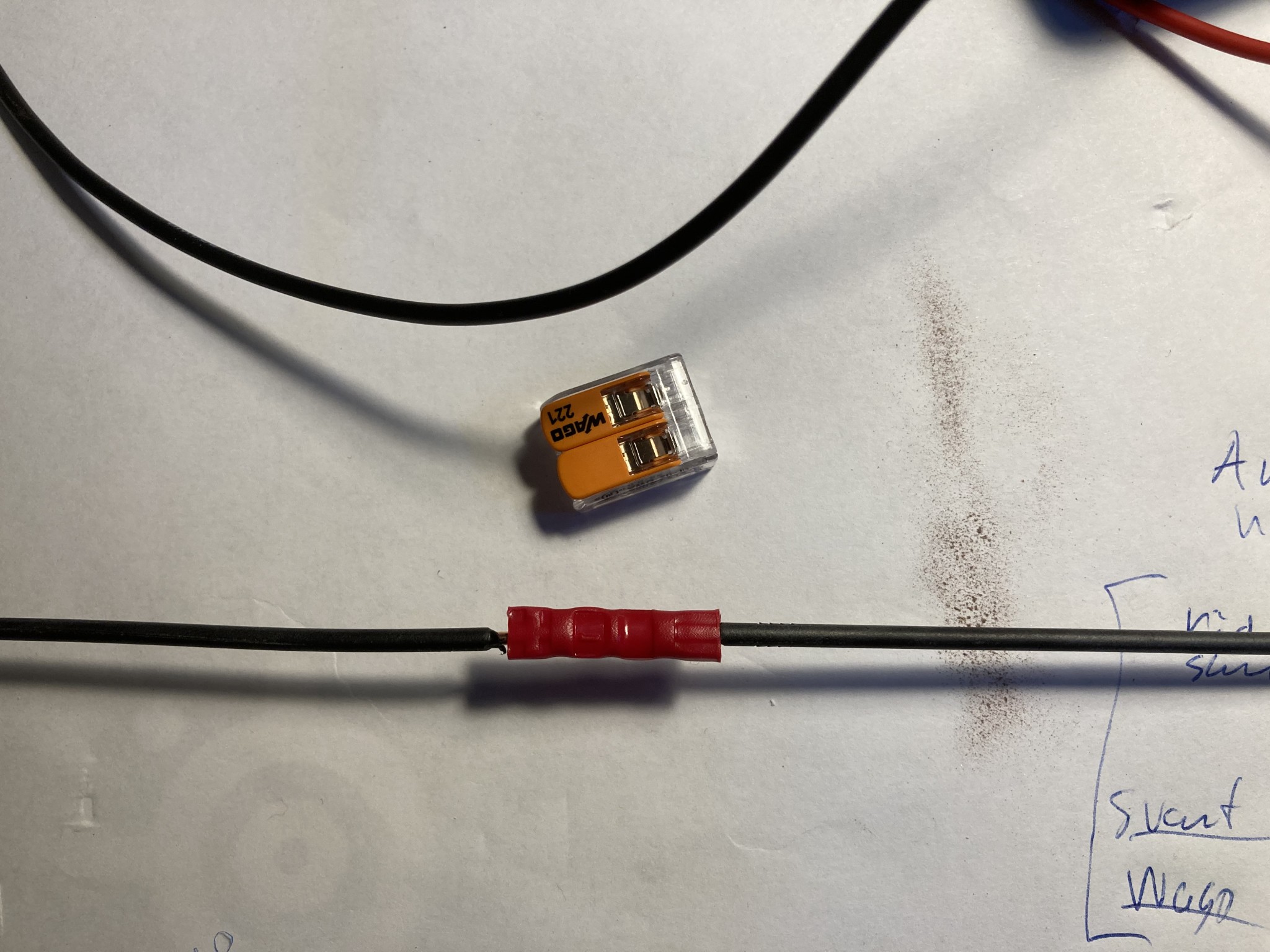

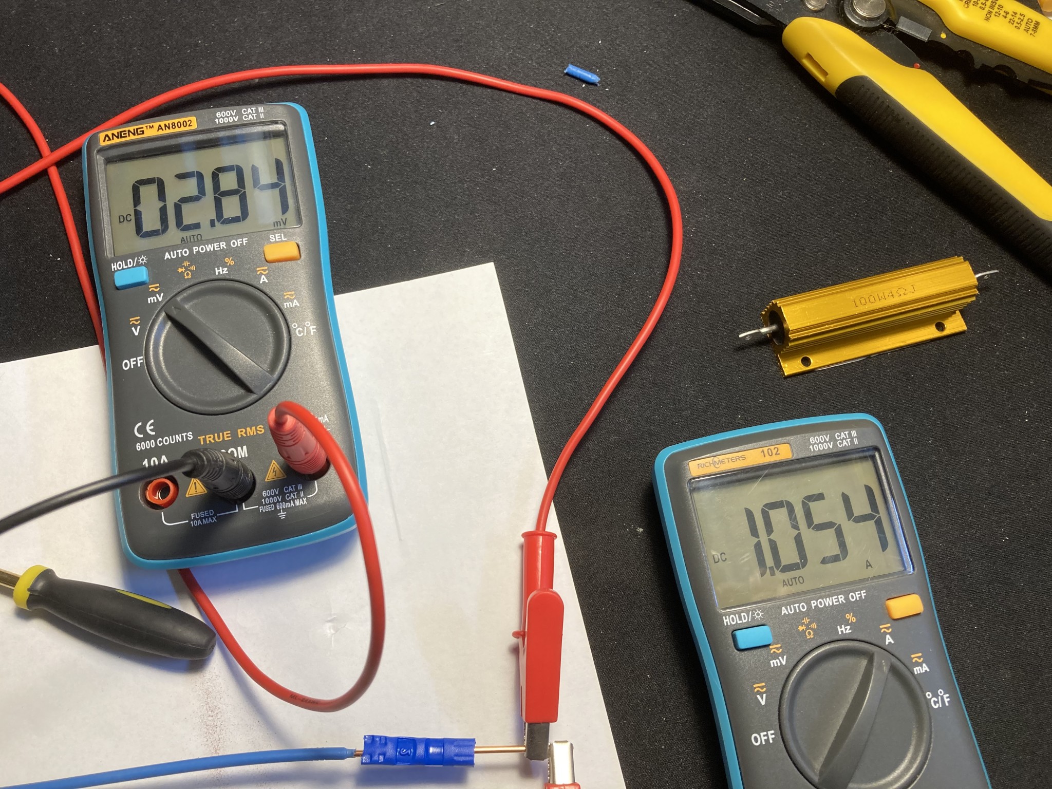

Vad med alternativen då?
Jo, jag klipte av samma ledare och klämde en hylsa på den:
Som ni ser så landar vi då på 2,692 mOhm!!
Det var ju iaf inte vad jag väntade mig. (Gjorde även om med en röd hylsa på en annan kabel. Det gav 2,654 mOhm. Så ungefär samma. Använder bra tång med returspärr och hela midevitten. Går inte att dra ur kabeln ur skarven även med mycket stor handkraft.)
Fick blodad tand och klämde på en Wago.
På samma kabelsnutt, utan att ha ändrat klämmor för ström-matning/spännings-mätning så fick jag:
Hel opåverkad: 2,534 mOhm
Wago: 2,763 mOhm
Röd skarv: 2,642 mOhm
(Det var för 355mm mellan innerkant matnings-klämmorna och 340mm innerkant mät-klämmorna här ifall någon vill kolla mot nominella värden).
Så vad drar man för slutsatser av det här? Det är bättre att nästan fila av en EK än att skarva den, vare sig man använder Wago eller klämskarv?
Nej, hur värmen kan avledas i punkten spelar ju naturligtvis roll. Även om Wagon eller skarvhylsan skulle värmas upp mer så har de ju större massa/yta att sprida och göra sig av med värmen på. Det har inte ett jack i en kabel. Något mer jag missar?
Baserat på det här så lutar jag dock fortfarande åt att låta det vara som det är. (Om inte annat för att jag måste släcka hela huset igen för att fixa det.) Belastningen är som sagt max 10A.
I vilket fall så verkar milliOhm-mätning vara ett litet trubbigt verktyg när det kommer till att kontrollera skador på ledningar. Är det någon som har litteratur, eller annan visdom inom ämnet? Det är ju en inte helt okänd metod trots allt.
