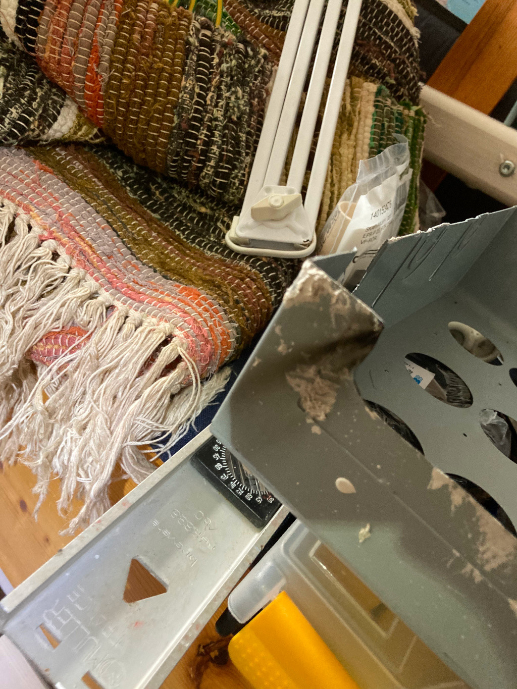

Så vad lär man sig av det? Man skall inte jorda allt i tid och otid. Om jag låtit centralen vara som den var så hade det kanske begränsat sig till att jordfelsbrytaren löste, istället för en stum kortslutning som sköt alla säkringar jag ägde och hadde!
Nej, vad man naturligtvis egentligen skall dra för slutsats är att även om det fungerat förut, och även om det var elektriker som installerade från början, så behöver det inte vara bra gjort! Man får faktiskt bekväma sig med att kolla själv. Trots att det är både för lågt i tak för att hitta något enkelt att stå på, och ändå så högt monterat att mina 185cm plus träskor inte räcker till för att se överkanten.
De gamle pekade snabbt finger, förty, de visste att berätta att man måste vara mycket noggrann när man skär ut diazedcentraler eftersom kanterna lätt blir vassa och då kan det gå såhär. (Och här blir det ännu underligare, för den uppmärksamme ser att det hade gått lika bra att lägga den här gruppen i mitten, där det redan är ett hål).
Dum får i vilket fall lida. Jag flyttade kabeln till hålet i mitten, skalade upp lite extra för att kunna bedöma skadan (bilden är före denna operation), och eftersom den inte såg akut ut så krympte jag på lite slang jag hade i fickan.
Här kabel innan operationen. Man ser tydligt hur locket har legat och skavt under många år, innan jag drog till det en gång för mycket (och hårt, skall erkännas).
Så vad göra? De gamle sade tvärsäkert att eftersom det är en 2,5mm2 kabel så kan man bara skita i det. Den går till tvättstugan (en tvättmaskin per två faser, samt en torktumlare), och man skulle kunna säkrat ner den till 10A, men vad är det roliga i det?

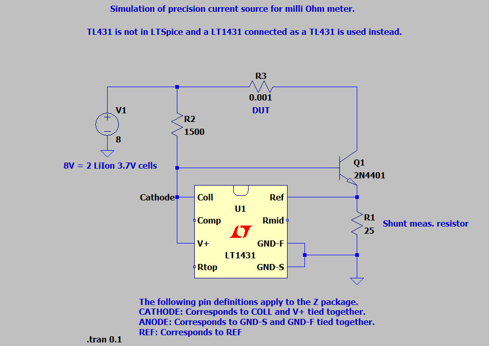

Skall man som sagt mäta motstånd så får vi vanliga dödliga hålla oss till gods med att driva en känd ström genom motståndet samt mäta spänningsfallet över detsamma. Skall man mäta små resistanser så behöver man då alltså antingen en extremt känslig spänningsmätare, eller, vilket är enklare, en större ström.
Om man skall mäta milliohm och har en DMM som kan mäta mV, så vore ju det ju logiskt att driva 1A genom motståndet. Men det är lite att ta i, både vad gäller potentiell effektförlust, men också map energiåtgång. Strömkällan här måste ju vara batteridriven för att kunna göra en säker mätning. (Jaja, jag hade lika gärna kunnat vika bort, skruva på locket samt använt en lab-aggregat och mätt både ström och spänning samtidigt, men hur kul är det?)
Så 100mA är istället en lämplig kompromiss. Då får man flytta kommatecknet ett steg, men den DMM jag har är ändå tillräckligt känsliga.
Hur bygger man då en precisionsströmkälla som kan kräma på med 100mA? Om man skall göra det enkelt för sig, så får man göra som alla andra, nämligen lägga på en känd spänning över ett känt motstånd pss att strömmen blir den sökta.
Det finns många sätt att göra det, och det finns även många lösningar mer eller mindre färdiga (t ex mha en spänningsregulator) men eftersom jag har en massa TL431A liggande, som ganska enkelt kan övertygas att fungera i den här tillämpningen så utgick jag från en sådan. TL431 är en "precision programmable reference" med tre anslutningar. Det är i grunden en zenerdiod med inbyggd förstärkare och separat ingångsreferens. Ett ekv. schema ser ut som:
Vi har alltså tre ben; ingång (cathode), referens (ref), samt utgång/common (anode). Den fasta inbyggda referensen är 2,5V och i A-versionen betyder det en noggrannhet på 1%. I korthet så jämförs alltså värdet av REF (Vref) med 2,5V referensen mot anoden, och om Vref är högre så styr förstärkaren basen på transistorn så att kollektorströmmen ökar (och vice versa). Eftersom man har tillgång till alla tre punkterna i kretsen så kan man implementera många olika funktioner men här vill vi ha en strömkälla.
Databladet ger exemplet:
Och det får alltså utgöra förlaga. Enligt databladet så skall TL431 själv klara av att sänka 100mA, så man behöver egentligen inte den externa transistorn, MEN man skall aldrig ligga i närheten av vad max-värdena i datablad. Som Richard Feynmann brukade säga: "Kom ihåg att sista mätpunkten antagligen är kass. Om de hade kunnat få till en högre/bättre/större, så hade den varit med den med." Så en extern transistor som är lite kralligare är helt klart i sin ordning.
I vårt fall så kopplar vi alltså motståndet vi vill mäta "flytande" till kollektorn ("ingången") på transistorn, och eftersom TL431:an kommer att göra sitt bästa för att hålla anslutningspunkten (Vref) uppströms resistor Rs på 2,5V (or die trying) så kommer vi alltså att få en ström om 100mA om vi väljer Rs till 25 Ohm.
En snabb simulering av hela kretsen, för det är skoj! (LTSpice har tyvärr ingen TL431-modell. Man kan ladda in en, men det är för krångligt, så jag tog en mer avancerad efterföljare och kopplade den som en TL431):
DUT är "Device Under Test" alltså det motstånd vi vill mäta. Punkterna till vänster och höger om det dras ut till banan-jack, för mätsladdar, kretsen löds ihop på perf-board, och allt packeteras i billig låda. R2 är valt s.a. vi får åtminstone 1mA genom TL431-kretsen eftersom den behöver det för att kunna reglera. (Notera att kretsen alltid kommer att dra tomgångsström, och försöka reglera även om vi inte har något DUT inkopplat. Man behöver alltså stänga av innan man lägger det ifrån sig någon lägre stund.) Transistorn, 2N4401 har en max kollektorström om 600mA, så den är krallig nog (och låg ändå och skräpade).
Här är kretskortet med matning (2 Li-Ion celler i serie, nominellt 3,7x2, men med fräsha batterier mer än 8V, vilket alltså ger en drivspänning om 8-2,5=5,5V, mer än nog för milliohm-mätning).
Notera också reostaten (ja, dvs potentiometern kopplad som reostat; variabelt motstånd). Jag hade ett effektmotstånd på 27Ohm liggande, och det är ju alldeles utmärkt i storlek om man parallellkopplar det med en lite biffigare reostat så att man kan trimma in 100mA. (Ett effektmotstånd är egentligen inte perfekt här eftersom det gärna varierar med uppvärming, men det är inget större problem här). Hur räknar man? Effektmotståndet klarar ju effekten som man dumpar i det utan problem, men eldar vi upp kolbanan i reostaten?

Funkar källan då? Ja, jag har några hyffsat pålitliga spänningskällor, men när det kommer till motstånd osv. så får vi köra "quantity has a quality all to itself":
Ändå kul att den livsfarliga skräp-multimetern längst till vänster hänger med så bra. Och kul att Aneng-mätarna, som inte är fasligt dyra, mäter så bra. Nu skall det sägas att det absoluta värdet inte spelar avgörande roll här. Vi har ju fem likvärdiga ledare att jämföra inbördes, och det räcker att vi kan se tillräckligt stora inbördes skillnader.
Så, till själva mätningen. Av med spänningen och locken. Dosan i tvättstugan kopplades isär (mätte bara nolla samt de tre faserna) och min egengjorda Kelvin-mätsladd kopplades in. (Det är ju arbetsamt att mäta här eftersom vi inte har båda ändarna av DUT-motståndet, alltså kabeln, tillgängliga på samma plats).
Jag mäter fyrtråd/Kelvin, eftersom jag inte vill ha med spänningsfallet över lampsladden som agerar återledare från tvättstugan. Det skulle egentligen inte gjort så mycket, den är ju konstant för alla fyra mätningar, men ändå. Det är ju enkelt fixat här genom att man klämmer en kabelsko på båda ledarna i ena änden av sladden, och separata kabelskor i andra änden. (Kabelskor eftersom jag hade krokodilklämmor med skruvanslutning tillgängliga.) Man ser det inte bra på bilden, men i den änden av kabeln så är alltså båda ledarna i lampsladden klämda i samma kabelsko. Men mätströmmen går i den ena till mätstället vid centralen, och vi mäter spänningen via den andra (som alltså då inte belastas av något spänningsfall pga strömgenomgång).

Sköt en av faserna till trefasgruppen längst till vänster i den vänstra diazedcentralen, samt en av mätarsäkringarna. (Servissäkringarna, som jag har extra, och högre upp i matningen klarade sig iaf.
Vad f-n?
Tar isär och ser faktiskt efter:
Här ser det inte bara mörkt ut, utan helt nattsvart.
"Att mäta, är att veta!"
Så här behöver det milliohm-mätas! Då börjar vi naturligtvis med att bygga oss en 100mA precisions-strömkälla!
