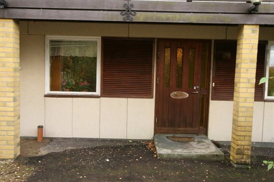

Först och främst. Vad är det för material som fasaden är byggd av, förutom teglet? Kolla på bilden.

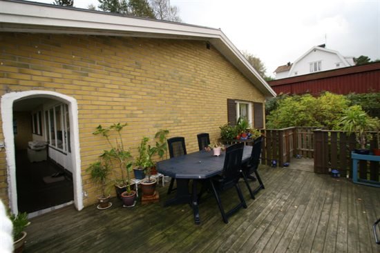

Sen undrar jag också vad dom har gjort i valvet som går in från altanen, varför ser det ut som om det är målat lite lätt ojämnt vitt där. :) Är det någon som har svar på dessa frågor så skulle det vara kul att veta, innan man går på en ev. visning.

Svar 1: Ser ut som eternit, men kan också vara Siporex.
Svar 2: Svårt att avgöra med ledning av bilden. Men visst ser det amatörmässigt ut.
Såg nu att det enligt objektbeskrivningen skall var något som heter vit ytong, dock inte säker på vad det är ännu.

Siporex brukar kallas för det.
Ok, är det någon slags lättbetong eller? Kan det målas över, eller finns det andra smarta sätt att dälja det? Inte så värst snyggt om jag själv får välja. :)
/hedde
Japp, det är det och du kan måla med t.ex. silicatfärg. Annars kan du klä det med trä om du gillar det bättre.

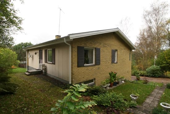

Varning för ytong - det kan vara kombinerat med blå lättbetong också, dvs risk för höga radonhalter! Vänner till oss köpte ett hus av vita Ytong-element som visade sig ha blå lättbetong runt fönster mm, särskilt i källaren. Undersök huset noga (mha geigermätare) för att få svar på om huset innehåller blåbetong, så att ni inte får samma överraskning.
