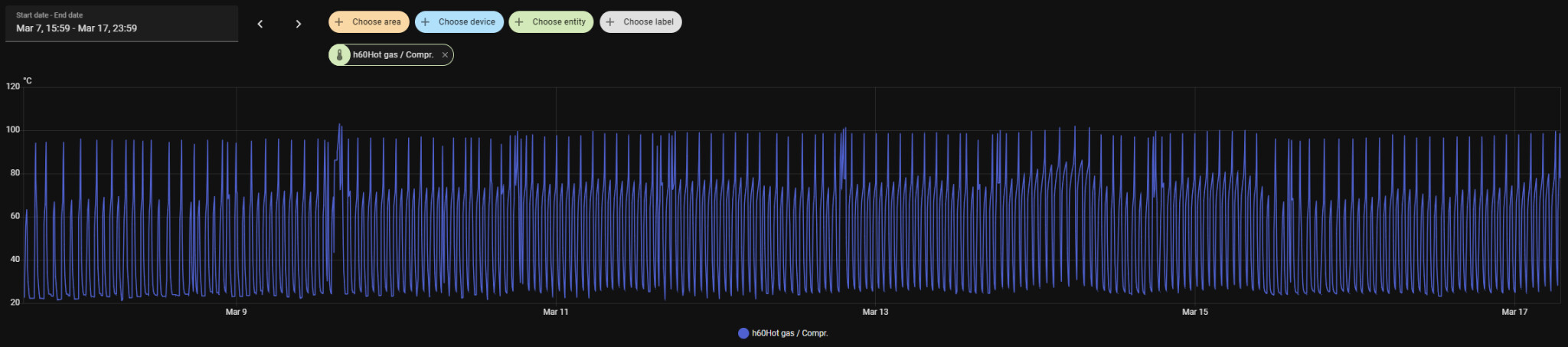

Det verkar inte vara gummifötterna som är problemet, jag kan inte heller se att energiförbrukningen påverkats tydligt.
Nu har jag lite begränsad data men hetgastemperaturen verkar också se hyffsat lika ut som tidigare. Någon annan kanse ser om dom verkar rimliga ?

Vad har du för köldmedel, hur varmt pumpar det emot precis när temperturen är som högst - och har du någon liknande logg som är typ 1 år tillbaka ??
Det bästa är att ha historiska loggar att jämföra med om man vill se långsamma förändringar över tiden och kan tyda på att kompressor börja bli sliten eller håller på att gå sönder.
Högre hetgas ur kompressorn vid samma driftförhållande som tidigare (inkluderat samma brinetemperatur) är en indikation att kompressorn pumpar med lägre verkningsgrad - dvs mer arbete per pumpad mängd (egentligen vikt) gas på trycksidan och i sin tur kan indikera att den är på gång att gå sönder...
Men är tex brinetemperature betydligt kallare än normalt så kan det också ge högre hetgas, liksom högre temperatur där det kondenserar (legionella-körning, eller någon cirkulationspump som inte fungerar ordentligt och kompressorn har svårt att bli av med värmen) ) - så man måste känna hela systemets alla temperaturer vid driftfallet innan man kan dra mer säkra slutsatser.
Om energiförbrukningen är till synes som förväntat och inte börjat skena så är det ännu ingen större försämring som skett, men tillräckligt för att hålla ögat på det hela och ser hur det utvecklas över tid.
