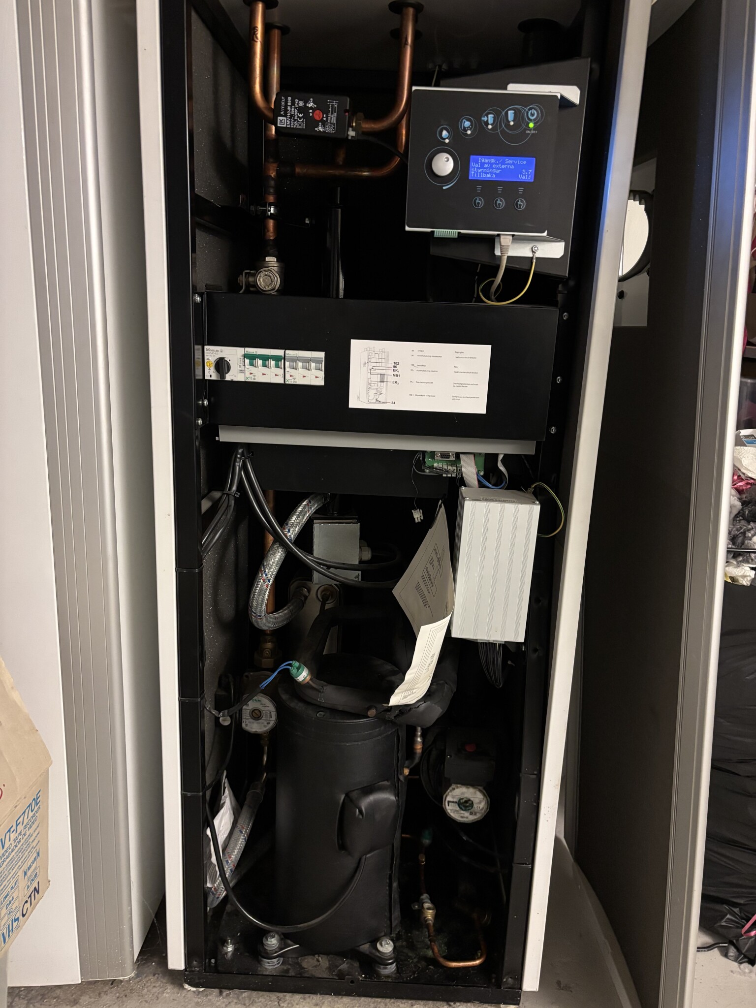

Det verkar ju hoppfullt! På 5.7 hittar jag ”varmvatten av” vilket ju är precis vad jag önskar styra. Dock hittar jag inte själva kretskortet jag ska koppla på mig på fysiskt i pumpen, är det någon som vet var det sitter?J jonaserik skrev:Sidan 76 i manualen så står det om extern inkoppling, som kortslutes och då utgår elpatronens funktion, sen hur det fungerar vet jag inte. Kan vara så at om >VV inte är har rätt värme så maxar den på. Du får prova, sen ska det ställas in i menyn med, det står hur man ska göra i manualen, menyrad 5.7 att välja något.

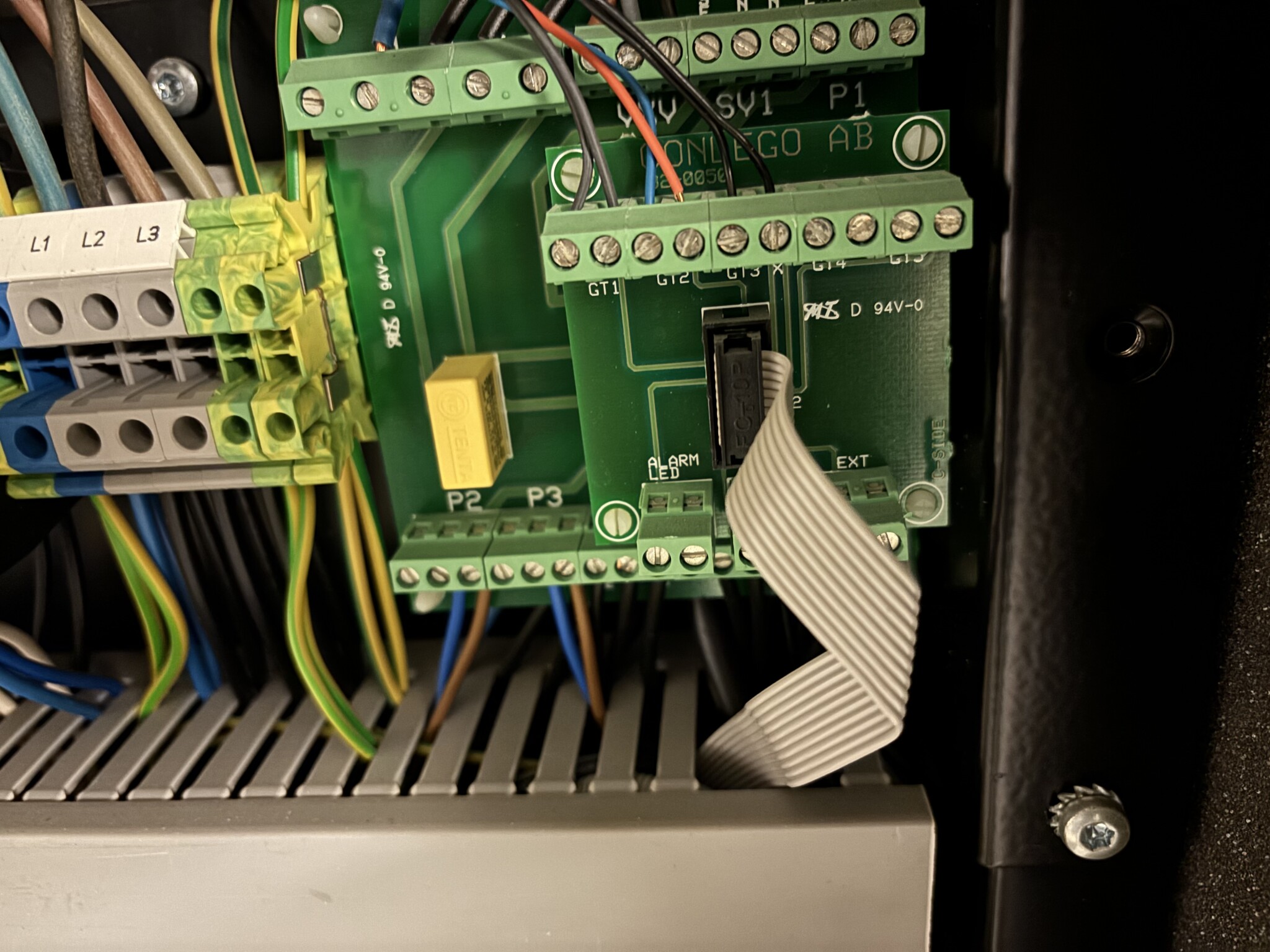

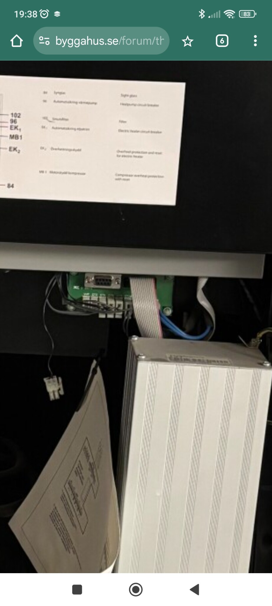

Det visade sig vara ett annat kretskort tyvärr. Men jag hittade det nu efter att jag lossat det svarta höljet i mitten som satt med två skruvar:nino skrev:
Så nu undrar jag väl egentligen bara vad jag kan koppla i på denna som Homey kan prata med?

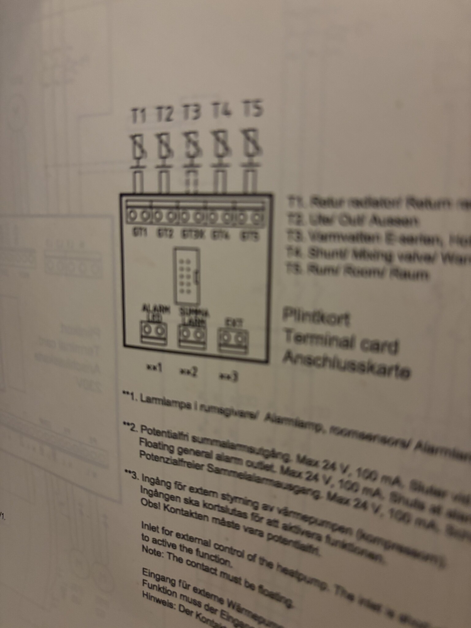

Så här säger manualen - Extern styrning:
I värmepumpen finns förberedda funktioner för att kunna styra värmen externt, t.ex. från en telefon. Ingängen till värmepumpen kan i reglercentra-len Rego 634 programmeras för olika funktioner. Dessa funktioner framgär i menyfönster 1.13 (fjärrstyrning av värme) och menyfönster 5.7 (val av externa styrningar).
För att aktivera funktionen måste ingången kortslutas. Observera att kontakten mäste vara potentialfri.
Köp en Shelly1 puck, koppla in den och dra trådar från plinten till den potentialfria ingången, då kan du slå av och på i Shelly appen.
