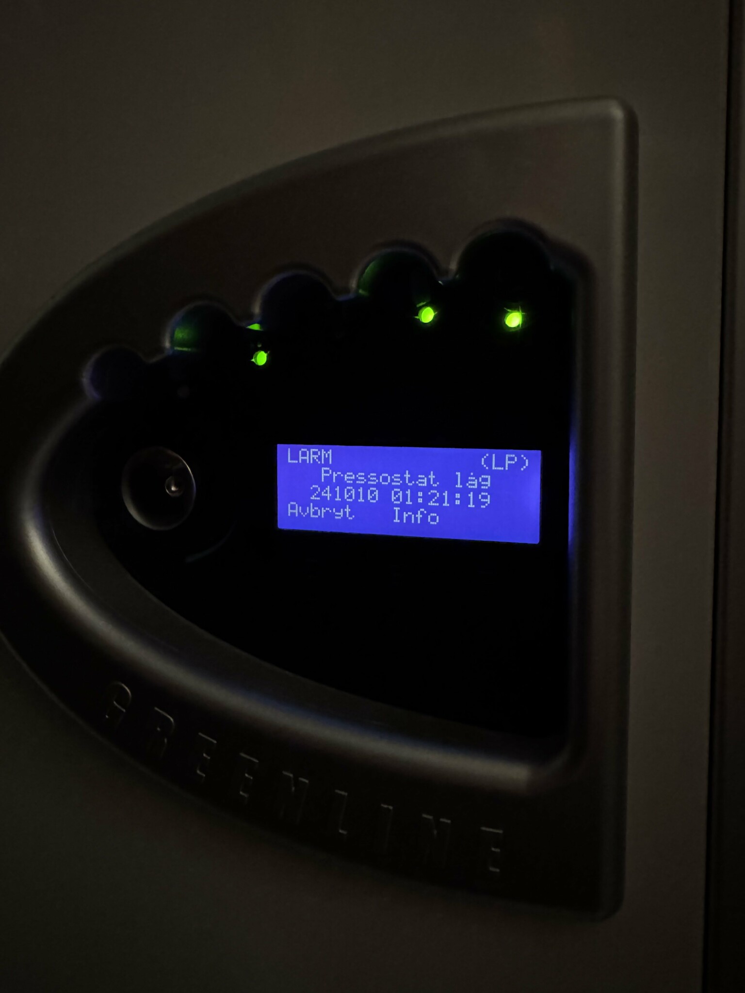

Hur som helst. I morse noterade jag att ett larm utlöst där det står Pressostat låg, och det verkar utlöst redan för fem dagar sedan (har varit bortrest samma dag...).
Klickade bort felmeddelandet i morse, men det återfinns igen ikväll.

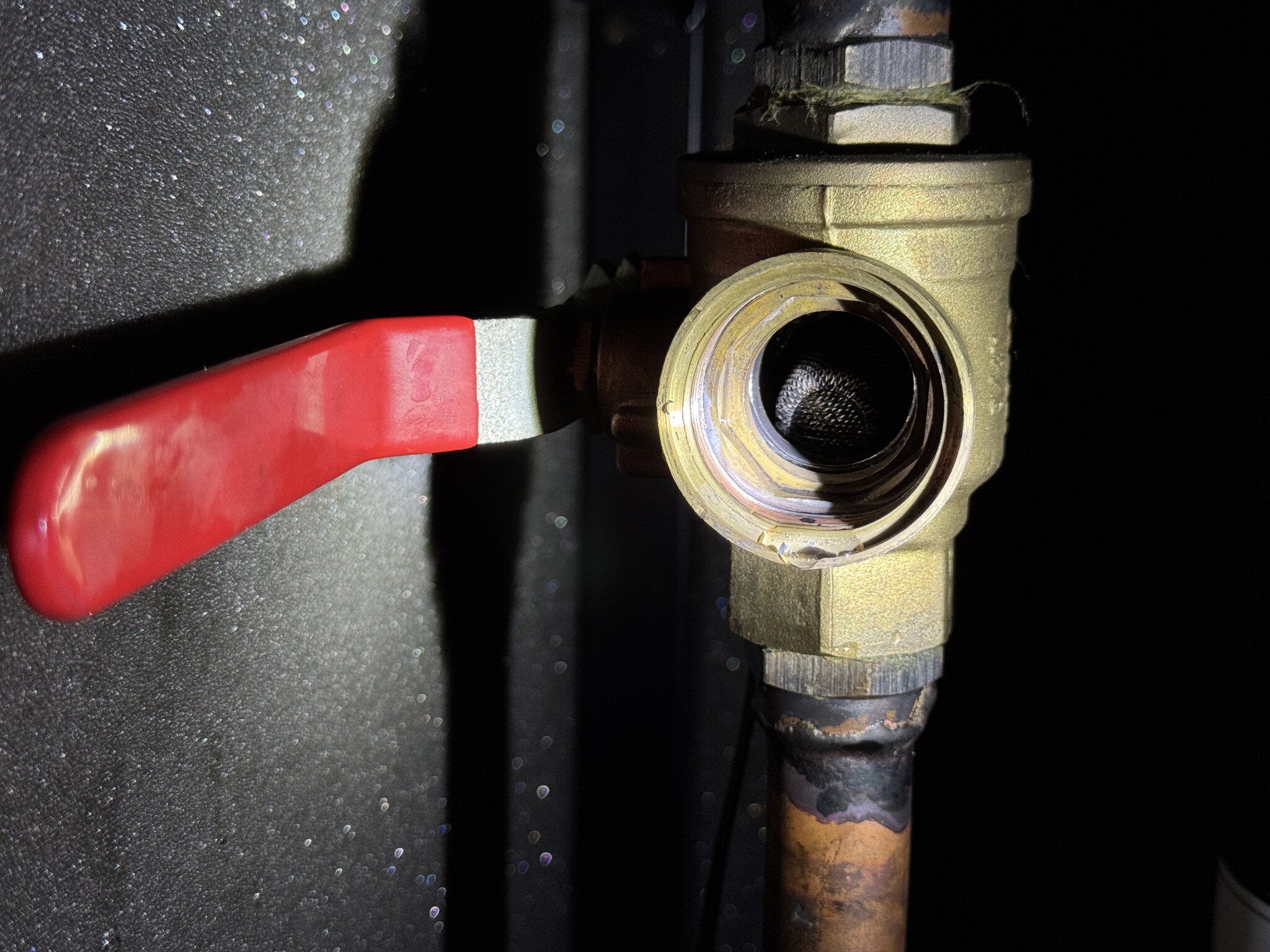

Men du fick loss låsringen som håller fast filtret?A Arson skrev:Hejsan alla,

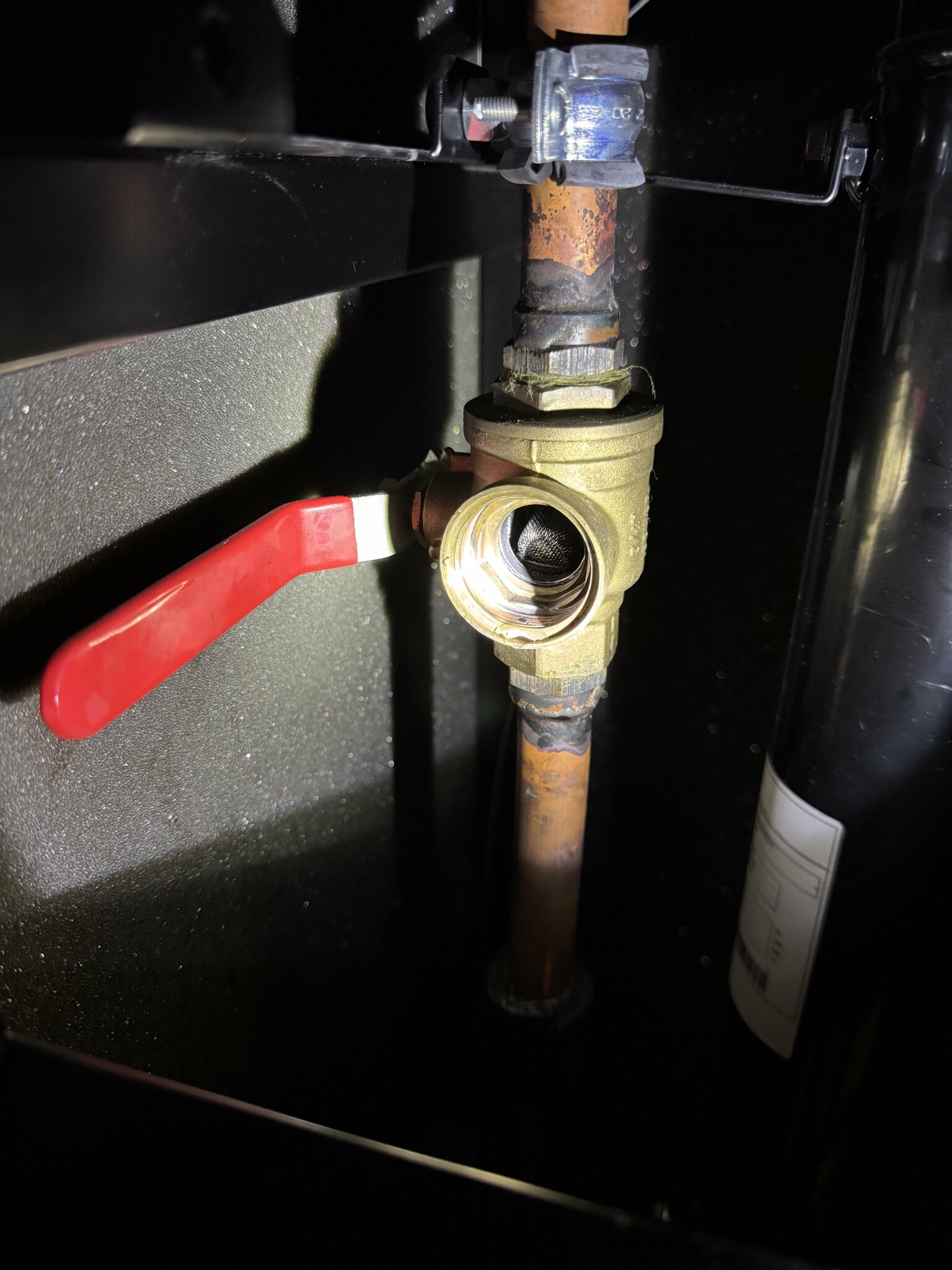

Du har öppnat filtret åt fel håll. Lossa handtaget från ventilen och manövrera med en liten skiftnyckel istället.
Handtaget hade en klack och var monterat åt fel håll. Skruvade av det röda handtaget och fick ut själva filtret. Rengjorde det noga, men fortfarande samma fel igen

Lyckas du kvittera larmet? Startar kompressorn och sedan larmar?

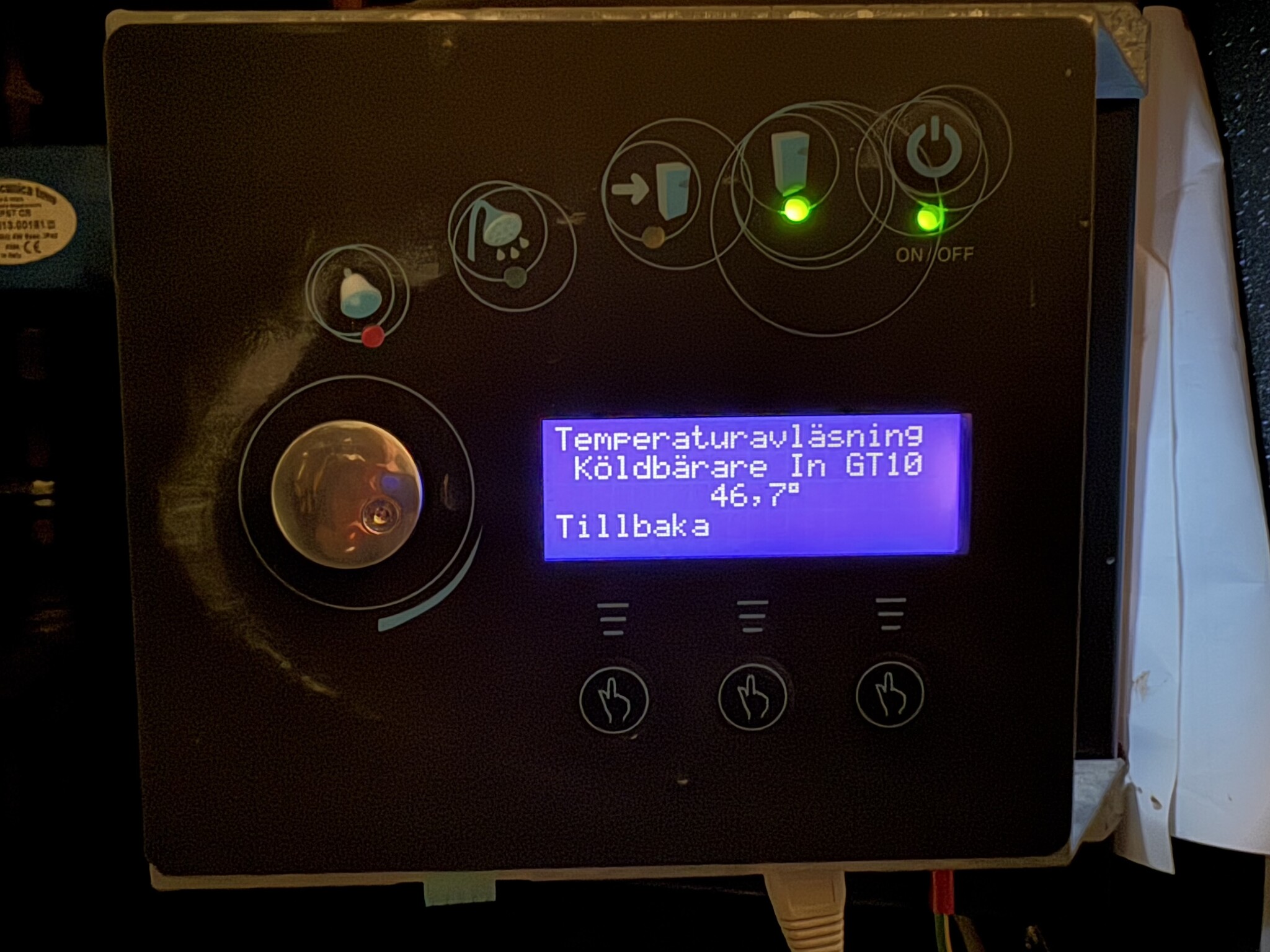

Hejsan alla,
Hade en tekniker hemma som bytte värmebärarpump, rensat filtrr, brinepumpning och även bytte expansionskärlet för ca 3 månader sedan. Allt har fungerat toppen.
Tills i morse när Tibber varnade för att ena fasen var överbelastad sedan 05 i morse och drog närmare 12 000w… yrvaken gick jag till BVP i källaren och ser att larmet för pressostat låg utlöst igen. Kvitterar larmet och det blir samma sak igen.
Vad tusan kan det vara, när det nyligen har utförts en service? Kan man se köldbärarvätskan eller vart ska man felsöka?
Tex vad ska denna ligga på?
Tack på förhand!
Tack på förhand!
ködbärare in skall inte ligga på 46 grader, men det har inget med lp larm att göra. Lp larm får du om du inte har cirkulation på vätskan i borrhålet, eller om du har fel på expansionsventilen eller läckage i kylkretsen. Och kommer larmet direkt efter du kvitterat det, eller inom 1 minut nät du startar den, så är det mest troligt läcka någonstans.

Tack för svaret. Antar det inte är något jag kan felsöka själv? Ser ut som plastbaljan (?) för köldbäraren är tom igen.DonPablo skrev:
