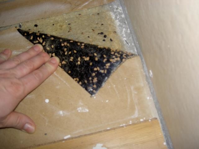

Skulle byta laminatgolv i min dotters rum, från furu till vitt.
Bor i betonghus med källare, en källare som är inred och uppvärmd.
Under det befintliga laminatgolvet så låg därt något som såg ut som vanlig papper med med tjärad undersida som var "stenad".
Ska jag låta detta ligga kvar eller ska jag ta bort det och lägga vanlig underlagsfoam ?
Eller ska jag lägga vanlig underlagsfoam över det som ligger där ?
Tacksam för tankar.
Bifogar en bild
Mvh
Jonas

Hej. Du har en tjärad papp med kork smulor på ditt golv. Dåtidens sätt att få ett lite mjukare golv. Behåll det om det inte är någon skada eller mögel.
Denna Märkliga sak gör samma sak som underlagsfoam. Bara en lite äldre modell på den. Men känner el kände du att golvet var allt för stumt (hårt) så kan du lägga dit underlagsfoam också. Lycka till.
Korksmulepapp på betong för mjukt för laminat? Det har jag svårt att hålla med om.
Om du inte har några fuktproblem, så kan du själv känna efter om du tycker att det är lagom hårt att gå på golvet som det ligger idag.
