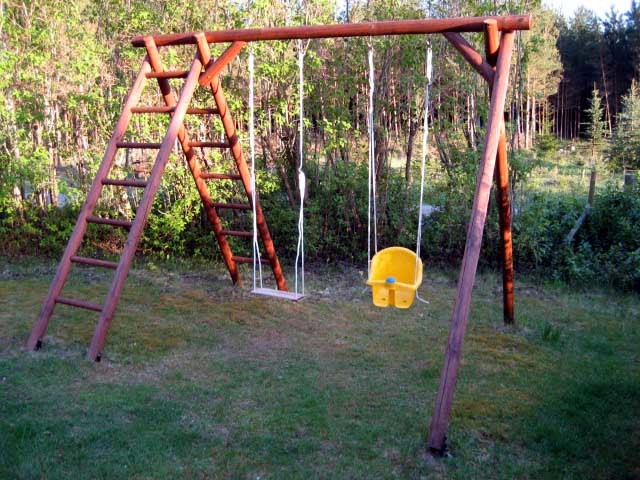

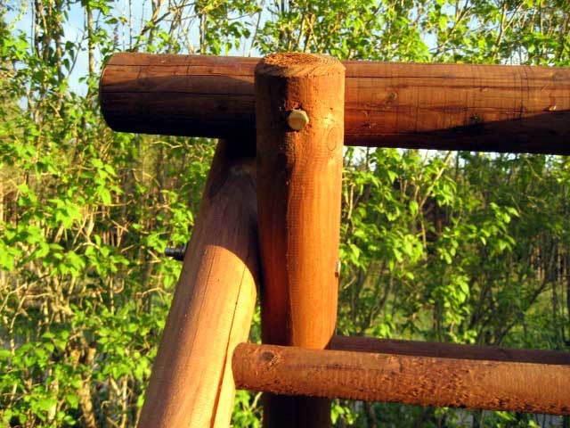

Det går även bra att behandla tryckt virke med pigmenterad olja. Jag använde Flüggers Teak-olja och fick bort den tråkiga tryckta färgen.

Kan du lägga in en bild på hur det blev?
Det jag har hört av en del folk på byggmarknader är att man måste vänta med att pigmentera tryckimpregnerat. Så det vore som sagt mycket intressant att höra om erfarenheter av detta!
Varsågod här kommer 2st bilder. Sandlådan fick resten av oljeburken. En reflektion:
