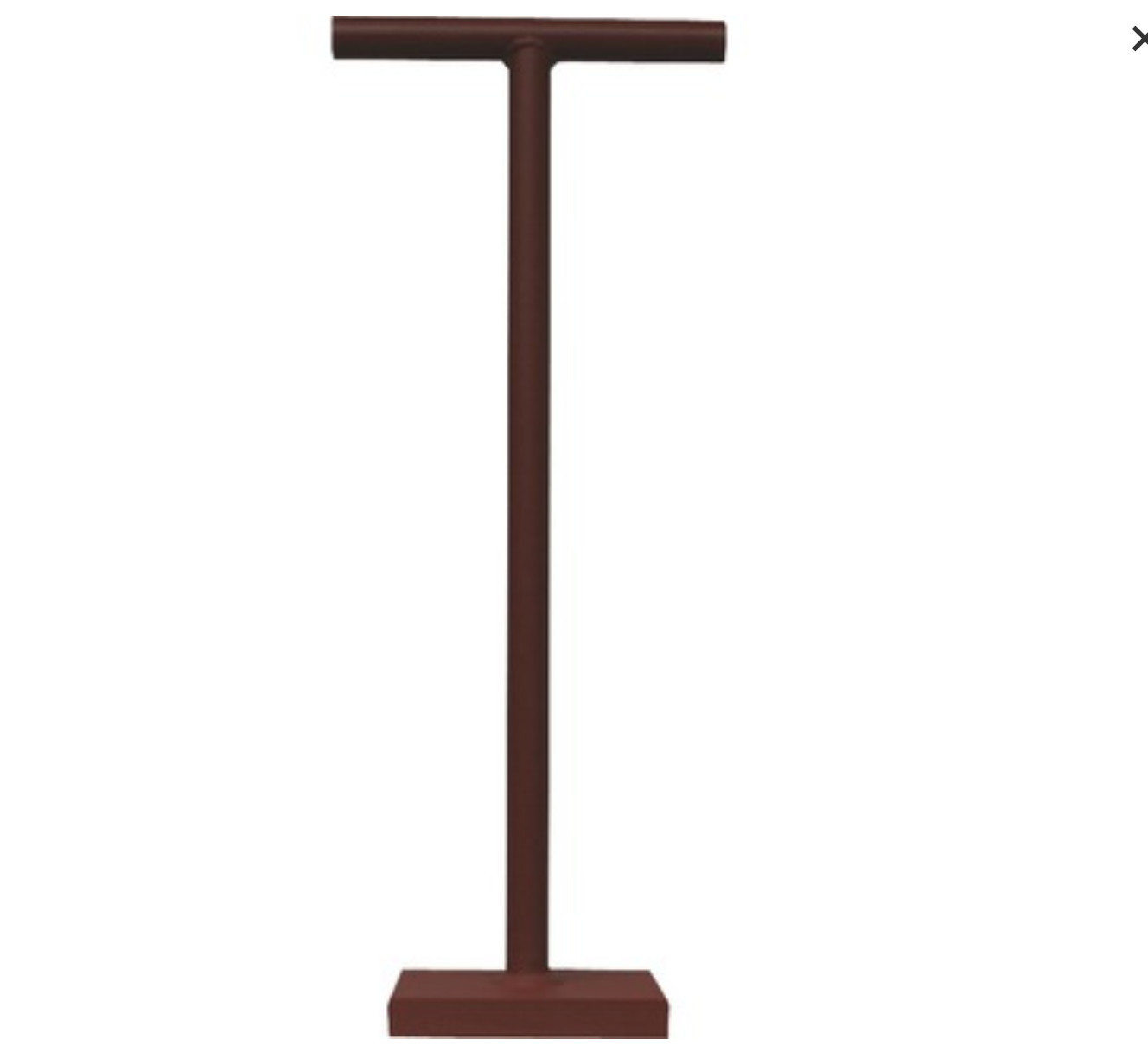

Den manuella varianten "jungfru", dvs en tung klump att stampa marken med.
[länk]
13cm låter inte som frostfritt djup.
jag tänkte göra jobbet under April , är Jordstamp du menar ? Ett brunt T-format ställ eller pelare mot vit bakgrund, troligen ett klädställ eller stöd för något.

Då är det inga problem. Det blir bäst med padda så kör på det.
