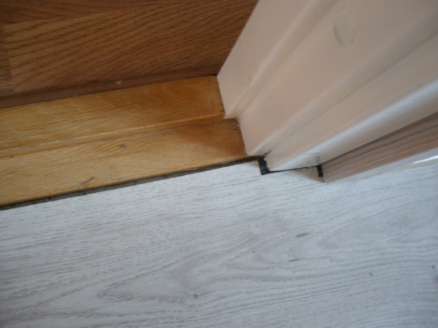

Hej, har lagt in ett nytt golv i hall och kök för ett år sedan men inte kunnat slutföra det.
Vi vet inte hur vi ska lösa listpropblemet vid trösklarna.
På vissa ställen är tröskeln så pass hög så att man kan sätta dit en trälist, men i de flesta dörröppningarna så finns det knappt någon nivåskillnad alls.
Kanske det finns någon massa av något slag som man skulle kunna lägga i?
En jättetunn tröskellist tycks det inte finnas i den ljusa färgen vi behöver,annars hade jag tänkt detta från början.
Någon som har bra förslag?
Med vårhälsningar Liselotte

Om det knappt finns någon nivåskillnad alls som du säger, är nog det bästa att applicera en vit eler ljusgrå nåtmassa i fogen.
En metall- list kanske passar fint.
Mvh Putte
En silvrig u-skena eller vitpigmenterad trälist i T-profil hade jag satsat på.
Nu ser man inte direkt helheten, men metallskenor är ju så trist. Hittar du nån vitpigmenterad trälist i T-profil (som 1337 säger) så blir det nog snyggt, men annars hade jag gått på Raceman lösningen med nån fog.
