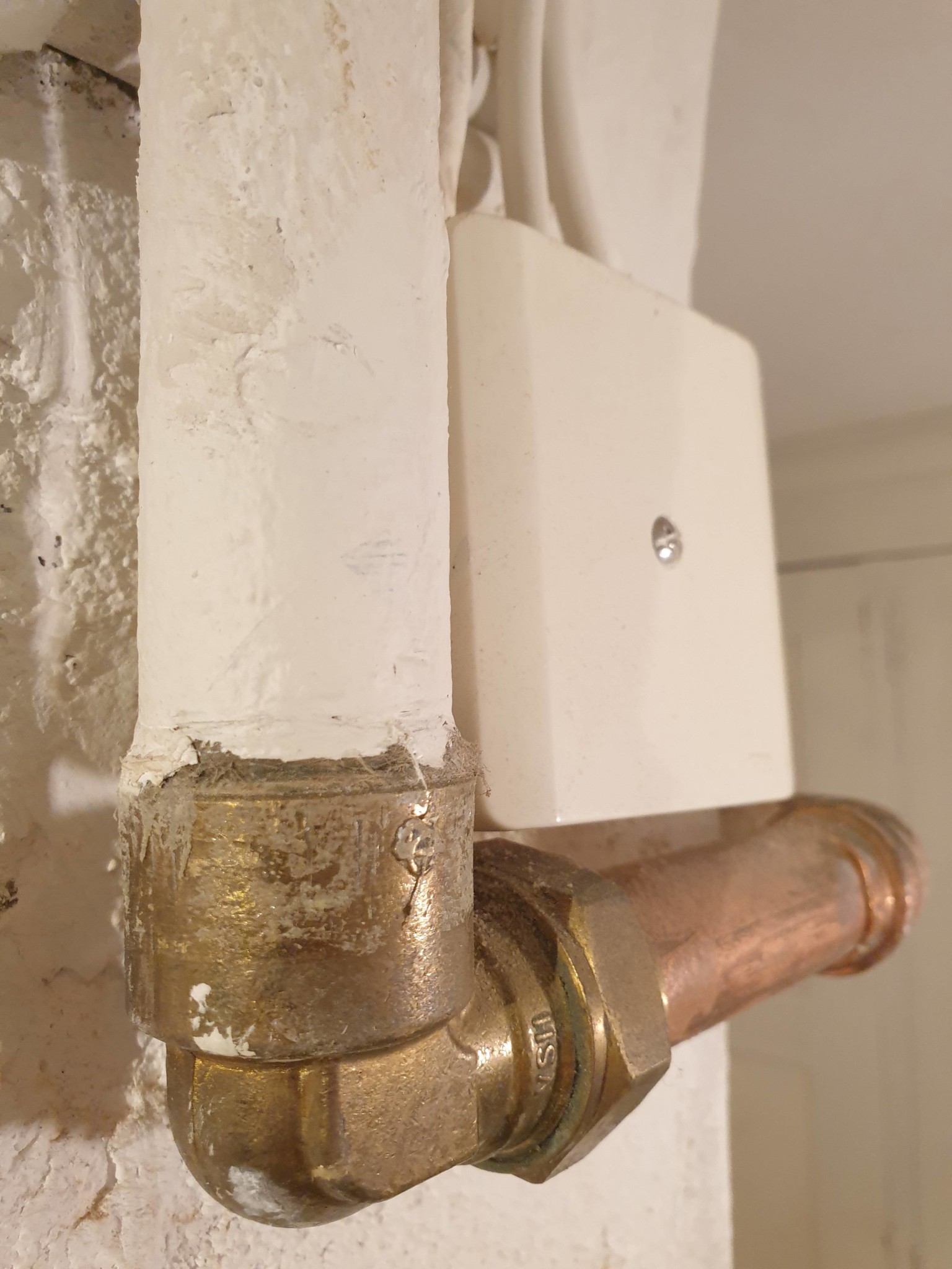

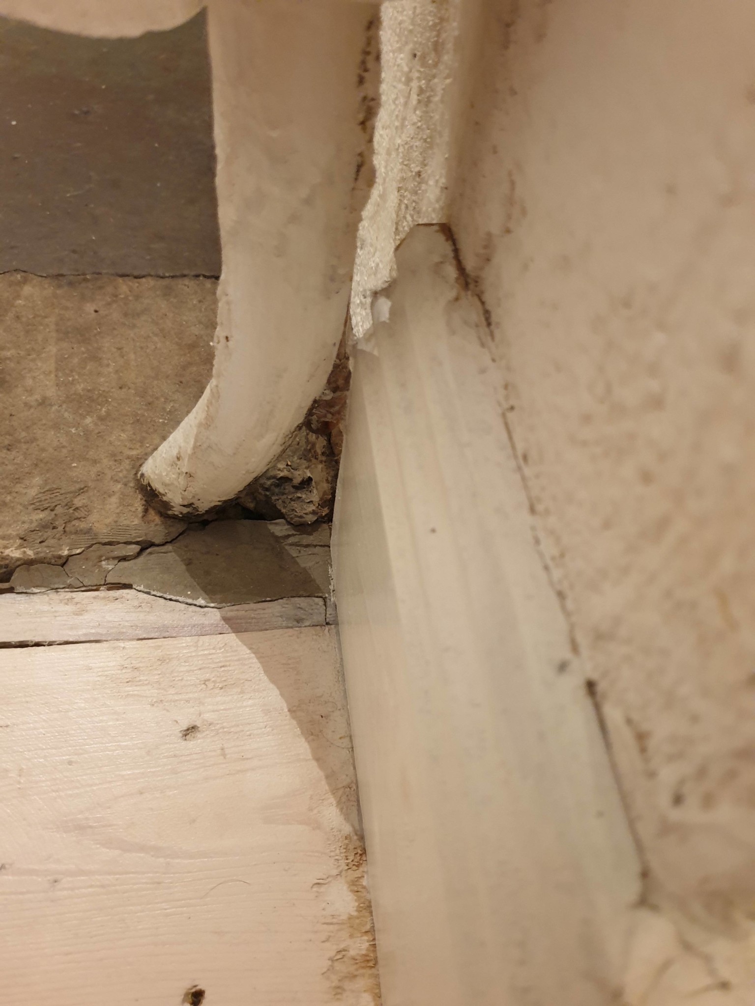

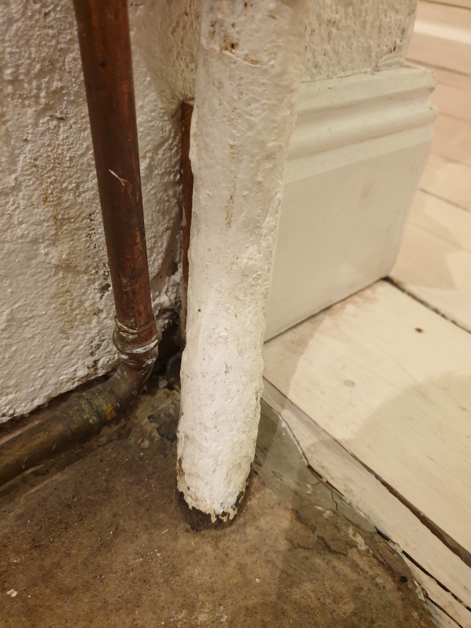

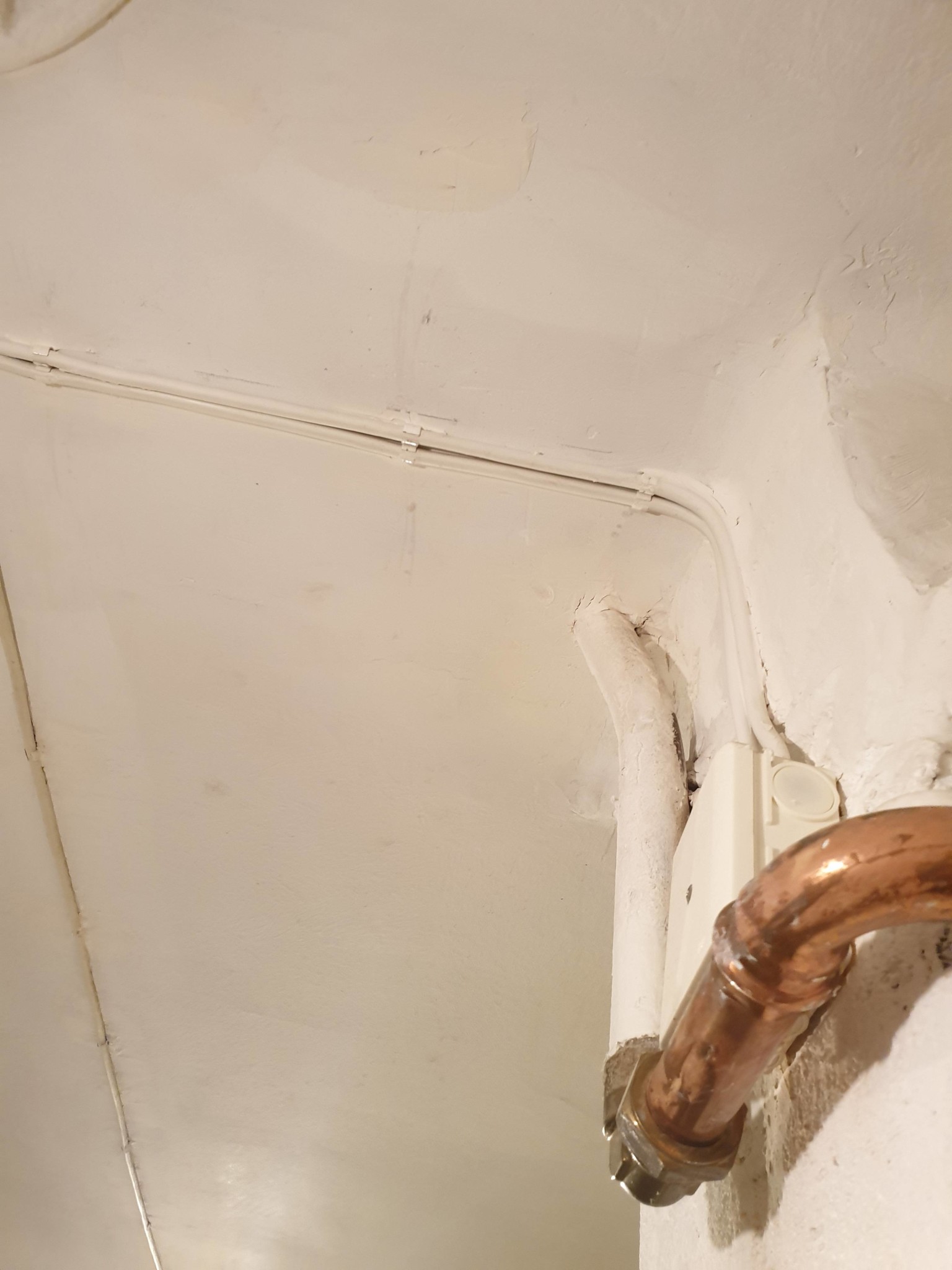

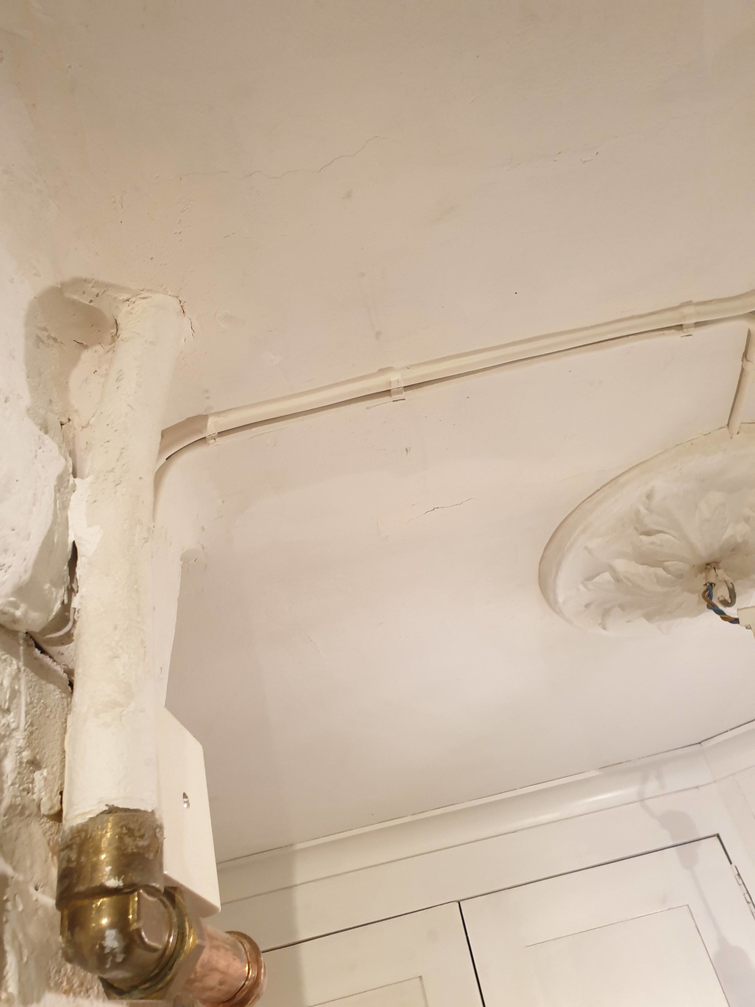

Bor i en fastighet som byggdes på 1880-talet och undrar vad detta kan vara för isoleringsmaterial runt ett rör/rörböjar som jag har i köket. Materialet finns på två ställen där röret går in i golvet och taket. Det vita skiktet ser ut som färg men jag är inte säker. Asbestisolering brukar vara tjockare vad jag vet, men man vet ju aldrig...
Tack på förhand!
  • Äldre vit isolering på ett rör där det går in i golvet, osäker om det är asbest, bredvid en rostig rörböj.
  • Isoleringsmaterial runt rör där det går in i golvet i ett äldre hus, möjlig asbestisolering.
  • Isoleringsmaterial kring gammalt rör där det möter golv och tak i ett kök från 1880-talet.
  • Vitt isoleringsmaterial runt rör vid golvet och taket i ett äldre kök, möjlig asbestmisstanke.
Omöjligt att avgöra utifrån bilderna. Det ser ganska modernt ut med kopparrör och klämkoppling? Är det ett äldre järnrör innanför så är det troligen gipsad gasbinda med mineralull, tagel, nöthår eller liknande innanför.

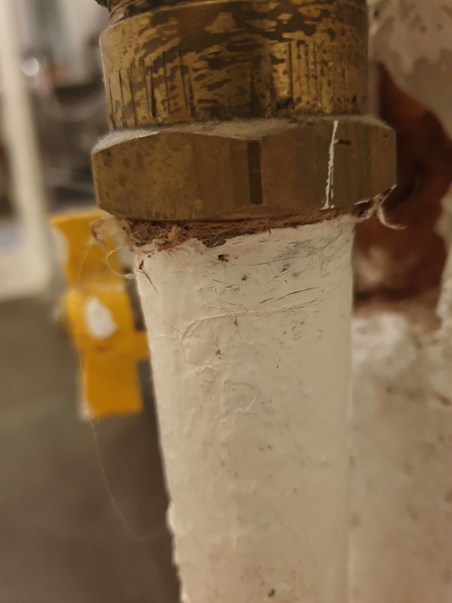

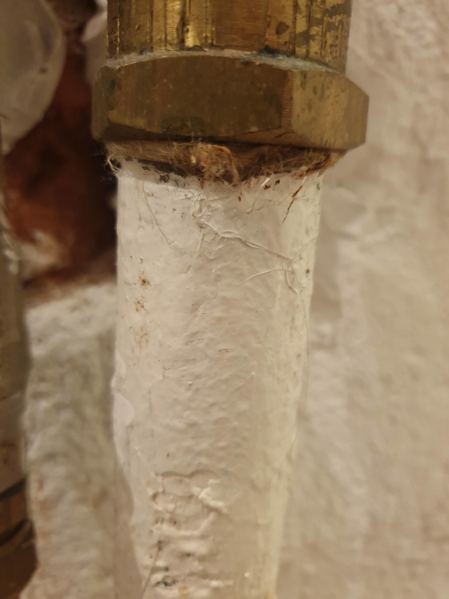

Har tagit lite bättre bilder nu som visar något som kanske liknar nöthår men det verkar bara finnas precis innan det vita skiktet börjar. Det hänger i alla fall ut en del längre hårstrån precis under muttern.
Men om jag förstår allting rätt så skulle ev. asbest (om den nu fanns) sitta tätast intill röret och inte på utsidan?

Ja, om det är asbest där så sitter det en 1-2 mm tunn filt lindad runt själva röret. Sen kan det vara lite mer asbest i rörböjar och förgreningar.
