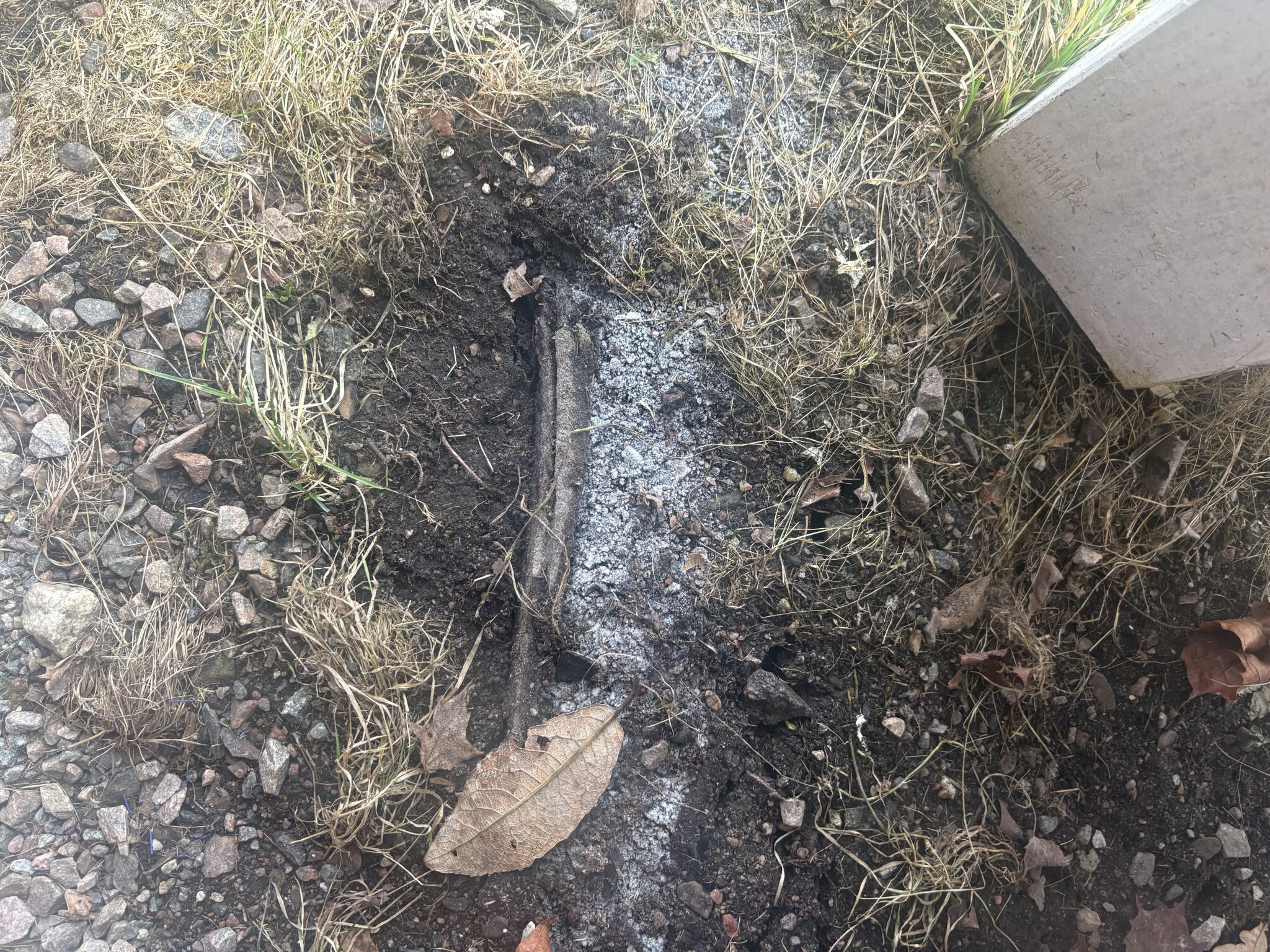

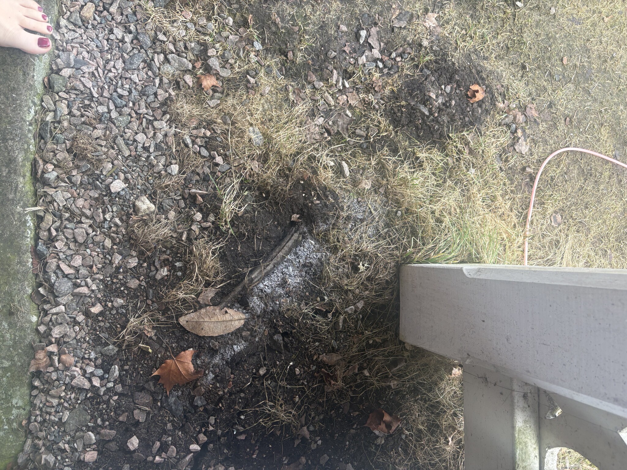

Jeg har en Thermia bergvärmepump og jeg har oppdaget at rørene i bakken har begynt å komme til overflaten på grunn av frost i bakken. Bør disse graves dypere ned? I dag var det frost om natten og det har bildat seg rim/frost på jorden over røret. Hva betyr det?
  • Bilden visar ett bergvärmerör som har kommit upp till ytan med frost och rim över marken omkring.
  • Rör i marken synligt ovan jord med frost på, omgiven av grus och gräs, intill en byggnad och en fot i nedre vänstra hörnet.

Lägg på minnet var på tomten det där är så ingen gräver där.
Något mer behöver du inte göra.
Det är ofta tjäle omkring slingan eftersom bergvärmepumpen skickar ner svinkall vätska ner i berget som sen värms upp av berget ca tre grader och det kommer åter i returen.

Takk for svar. Men er det risk til vinteren at frost kan ødelegge røret?
Nej. Det är oftast kallare i röret än utanför. Frosten du ser kommer från röret, som tål frost för det innehåller 30% sprit. Se dock till att inga vassa stenar eller grus hamnar nära röret när du gräver igen.
