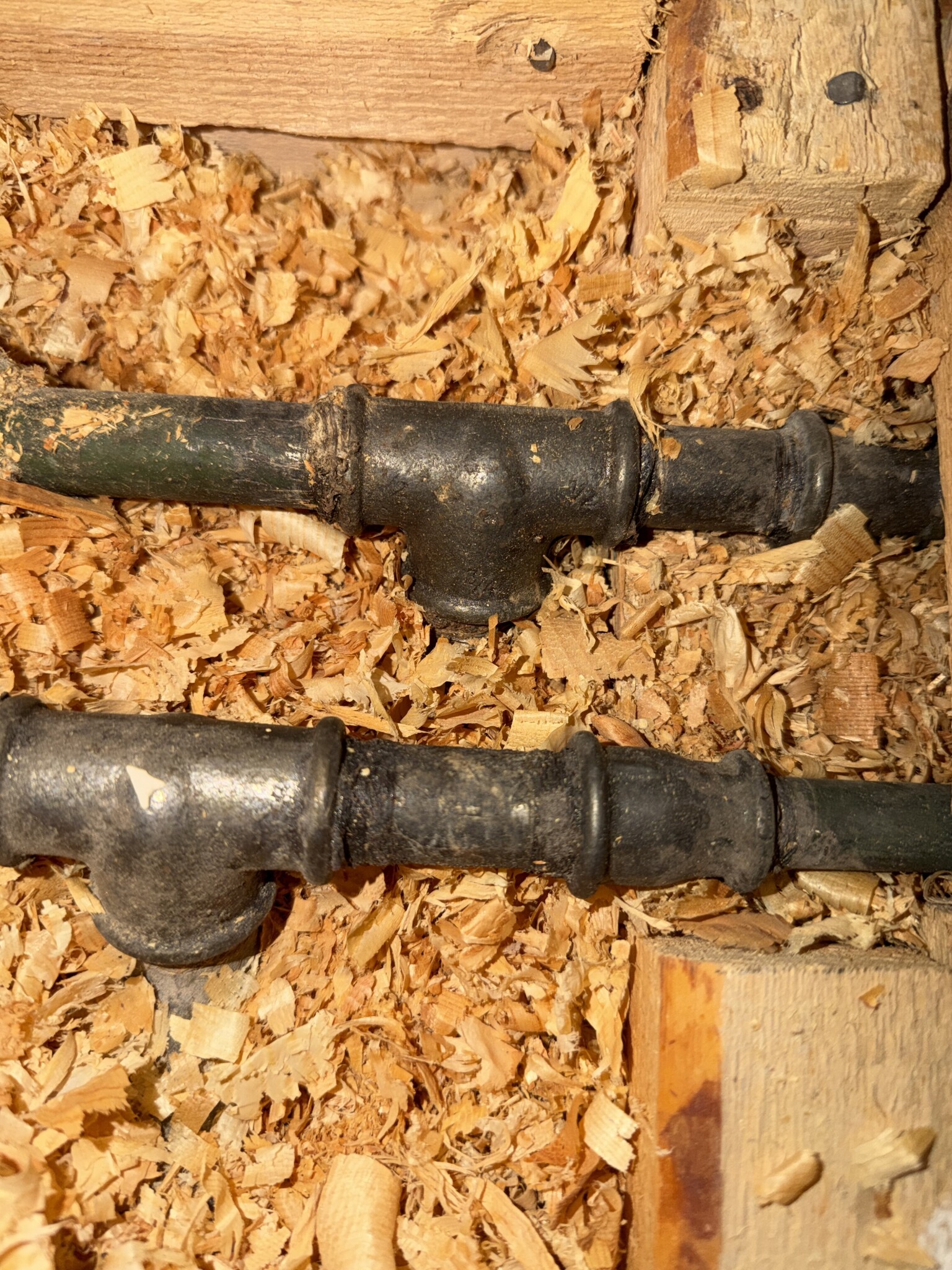

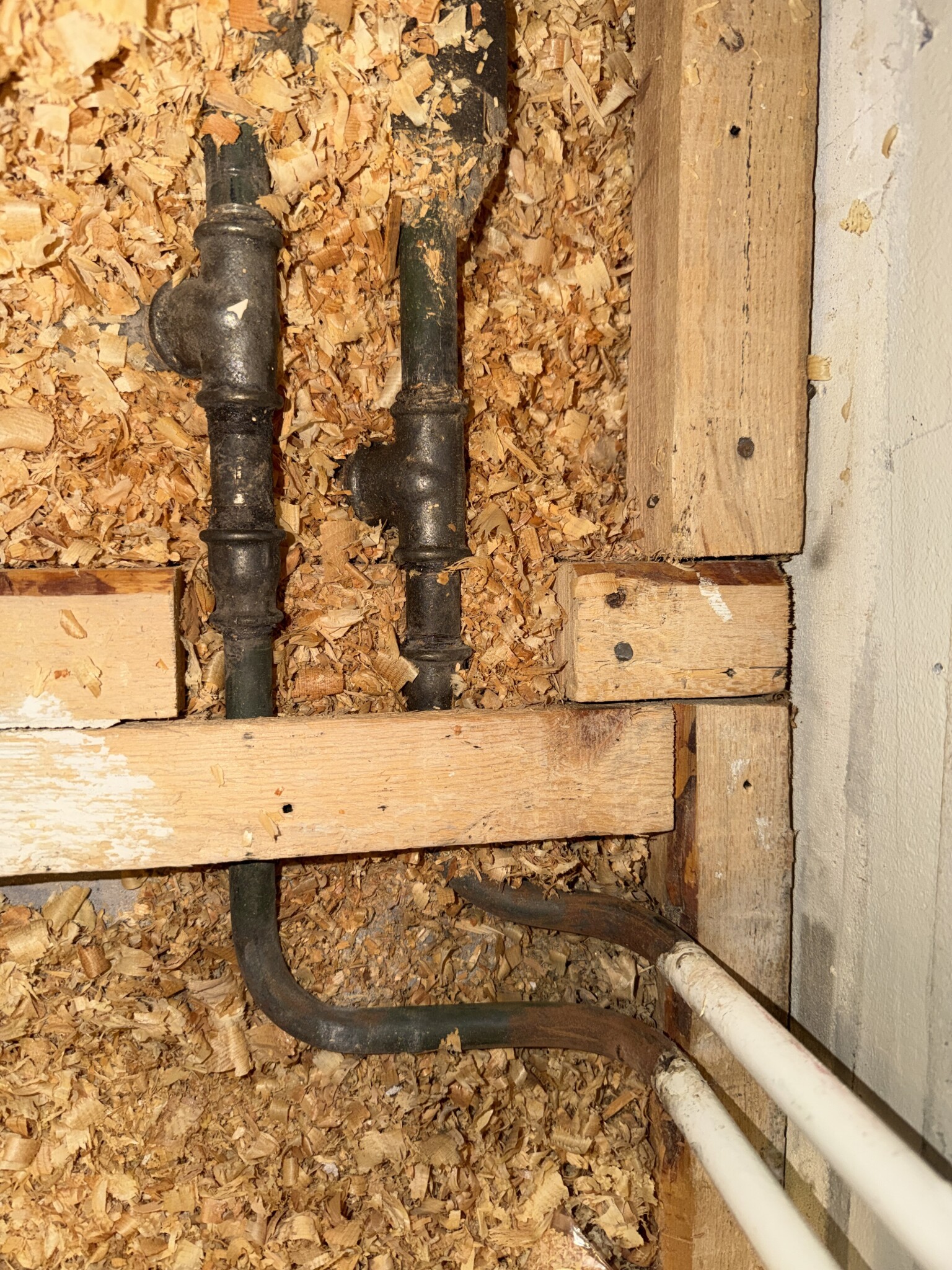

Håller på att renovera bjälklaget i krypgrunden (radhus 60 tal). När vi ändå river så går tankarna i att byta ut värmerören. Jag tycker att skicket utifrån sett ser bra ut. Den åtgärd vi gör nu räknar jag med ska hålla minst 30år, då är rören 94 år gamla.. bjälklaget bedöms vara torrt men ojämnt.
  • Gammalt rörsystem under renovering i krypgrund, omgiven av träspån och träbjälkar.
  • Värmerör i krypgrund med sågspån och träbalkar, del av renovering av bjälklag i ett radhus från 60-talet.

Tyvärr går det inte att visuellt bedöma skicket utifrån. Radiatorvatten blir syrefattigt med tiden och därför kan ingen korrosion ske. Det förutsätter dock att systemet inte har fyllts på för ofta och att man därmed har tillfört nytt syre.
Har nyligen renoverat liknande med rör från gissningsvis 50-tal och rörisen såg ingen anledning att byta ut något.

Tack för svaren, kanske blir ett byte så slipper man tänka på vad som ev kan hända under golvet. Finns i övrigt inga synbara tecken på läckage i anläggningen.

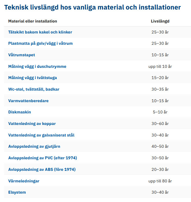

Detta är praxis:
Tabell över teknisk livslängd för olika material och installationer som tätskikt, plastmatta, wc, varmvattenberedare och elsytem i antal år.
https://www.lansforsakringar.se/stockholm/privat/tips-guider/hem/renovera/teknisk-livslangd/

Bra att dom fick vara kvar. Som flera sagt så blir radiatorvatten passivt och utsätts inte rören för rost utifrån så håller dom mycket länge.
