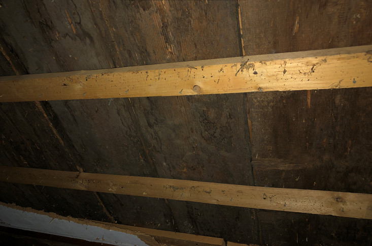

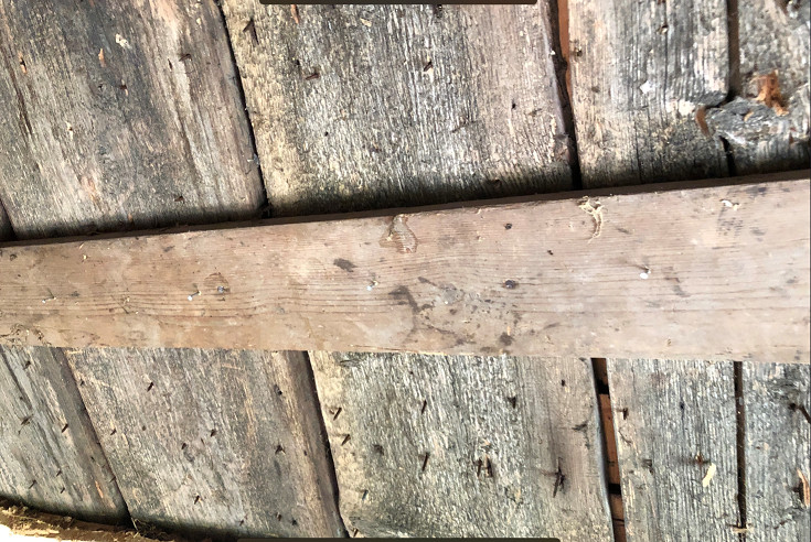

Jag skall isolera vinden på mitt gamla sommartorp (timmerhus). I nivå med reglerna (skall bytas ut mot nya) på bilderna skall det vara en luftspalt. Yttertaket är nytt och lufthål med takventiler har installerats. Frågan är vilken typ av isolering som kan vara lämpligast? Samt vilken typ av papp/duk jag skall ha mellan isoleringen och luftspalten? Bör jag sätta plast/ångspärr mellan isoleringen och innerväggen?

Det där är en kuggfråga som debatterats i det oändliga och alla har sina egna idéer om vad som är rätt.
Många anser att tätande plastskikt inte ska användas i gamla hus. Det är dessutom svinsvårt att få det tätt runt alla gamla genomföringar och bjälkar. Å andra sidan ska man inte ha Gullfiber eller Rockwool utan ångtätning eftersom det inte binder fukt. De flesta är därför inne att man i gamla hus ska använda mer naturliga material som kan ta upp och släppa ifrån sig fukt, exempelvis cellulosa, linfiberull eller liknande. Det finns också en sorts ångspärr som inte riktigt är tät utan släpper igenom vattenånga men inte vatten, typ som GoreTex, och kallas ångbroms.
Man kan också köra helmodernt genom att spruta polyuretanskum med eller utan luftspalt mot takplankorna. Det isolerar bättre än ull och tätar samtidigt mot fukt och vind. Det är emellertid inget som man enkelt gör själv.
Det som de flesta verkar anse är OK är att om vi börjar utifrån lämna en luftspalt på minst ett par centimeter till yttertakets brädor, lämna ett utrymme för isolering mellan 10 och 40 cm, sedan ångbromsplast, sedan läkt på ett par centimeter för att hålla fast plasten och ge utrymme för eldragning. Sedan sprutar man in någon form av naturfibrer genom ett hål i plasten med en blåsmaskin. Slutligen sätter man innertak.

Tack för tips och rekommendationer! Ja, jag har läst en del om det nätet om det. Och det finns många åsikter om hur man skall göra och inte skall göra.F Fred vom Jupiter skrev:Det där är en kuggfråga som debatterats i det oändliga och alla har sina egna idéer om vad som är rätt.
