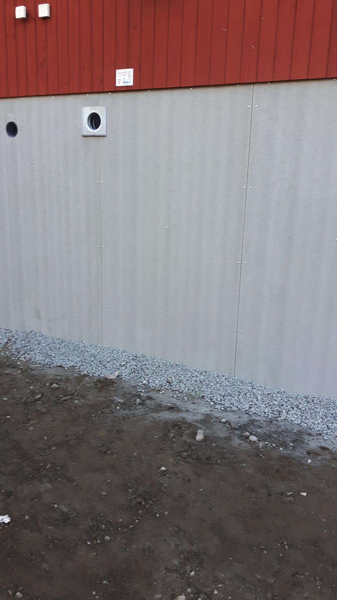

Håller på med ett liknande projekt isolerar mellan 7 -10 cm med cellplast där det är 7 cm och bewi källarväggs skiva där det får plats med 10 cm. Jag sätter plåt reglar utanpå och monterar minerit heavy duty skivor utanpå går upp med skivorna mot undre liggande regeln som fasaden sitter fast i.

Dels kan jag inte putsa och dels brukar det bli ganska ömtåligt om man inte putsar tjockt. Plåtreglarna har jag beställt av min lokala plåtfirma dvs dom har bockat till dom av 1 mm galvad plåt. Visst är skivorna dyra men tyckte inte ca 15000 kr för skruv skivor och gummilister att sätta bakom skivorna var så farligt hamnar kanske på ca 20000 kr totalt med reglar och skruv för att fästa dom och isolering men har inte räknat efter så har inte så bra koll. Så här ser det ut man kan måla skivorna om man vill och det hade jag tänkt gjort men tycker det ser bra ut ändå så det blir ingen målningsear skrev:

Funderar på varför man måste fästa skivorna på reglar? Att fästa dem direkt på cellplasten borde funka lika bra.
Går säkert att limma dom men då måste man limma cellplasten också nu hålls cellplasten fast av reglarna och känns säkrare att fästa med skruv än lim och ska man limma ska det vara ett lim som hugger direkt och skivorna är rätt tunga så inte så enkelt att få på plats.
