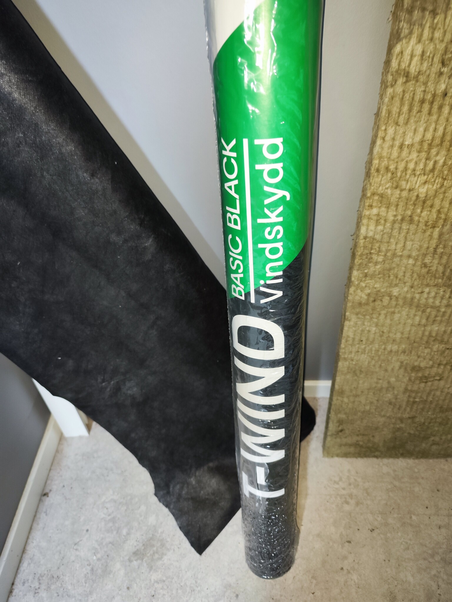

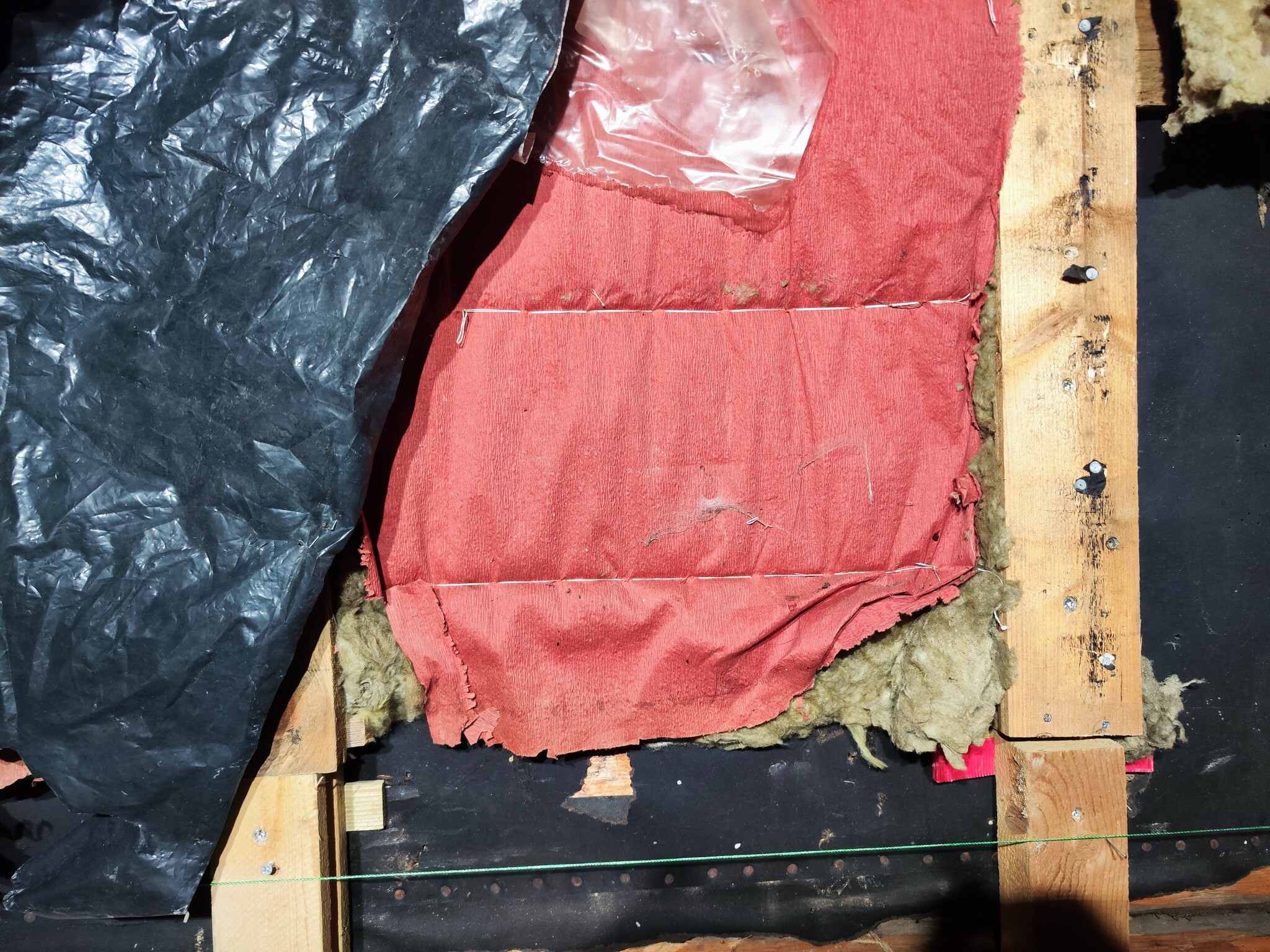

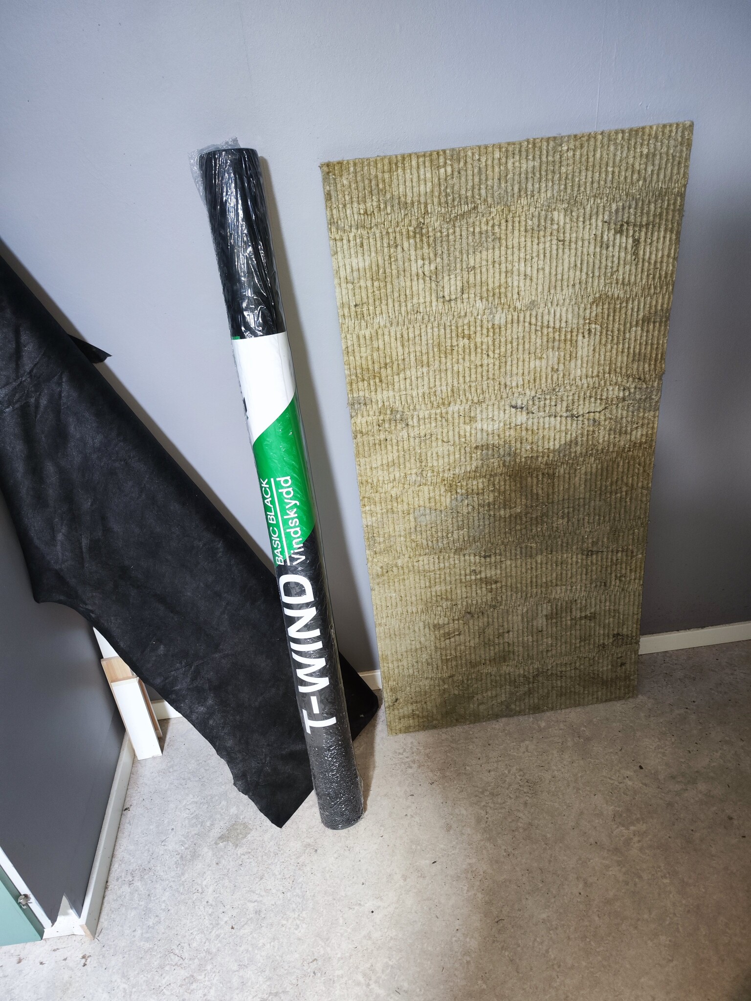

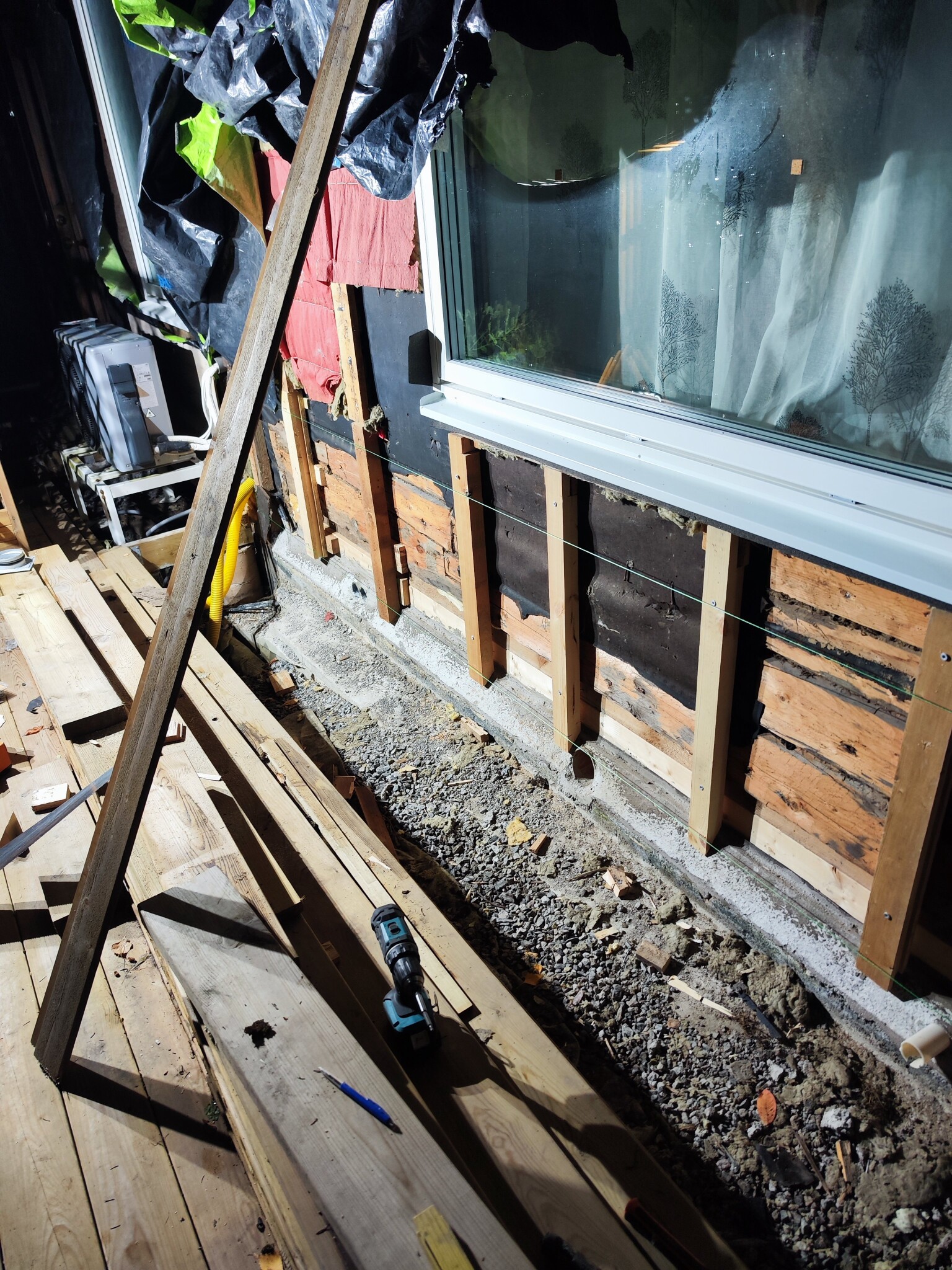

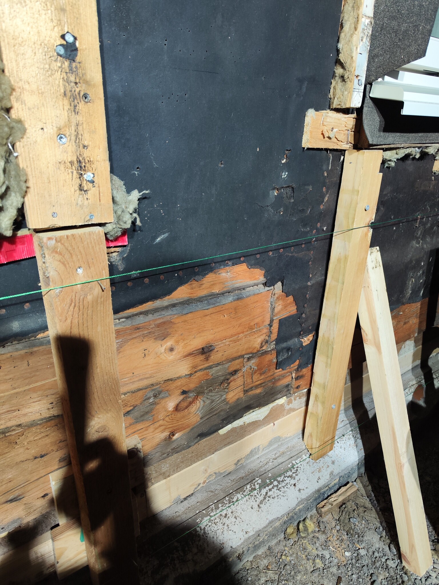

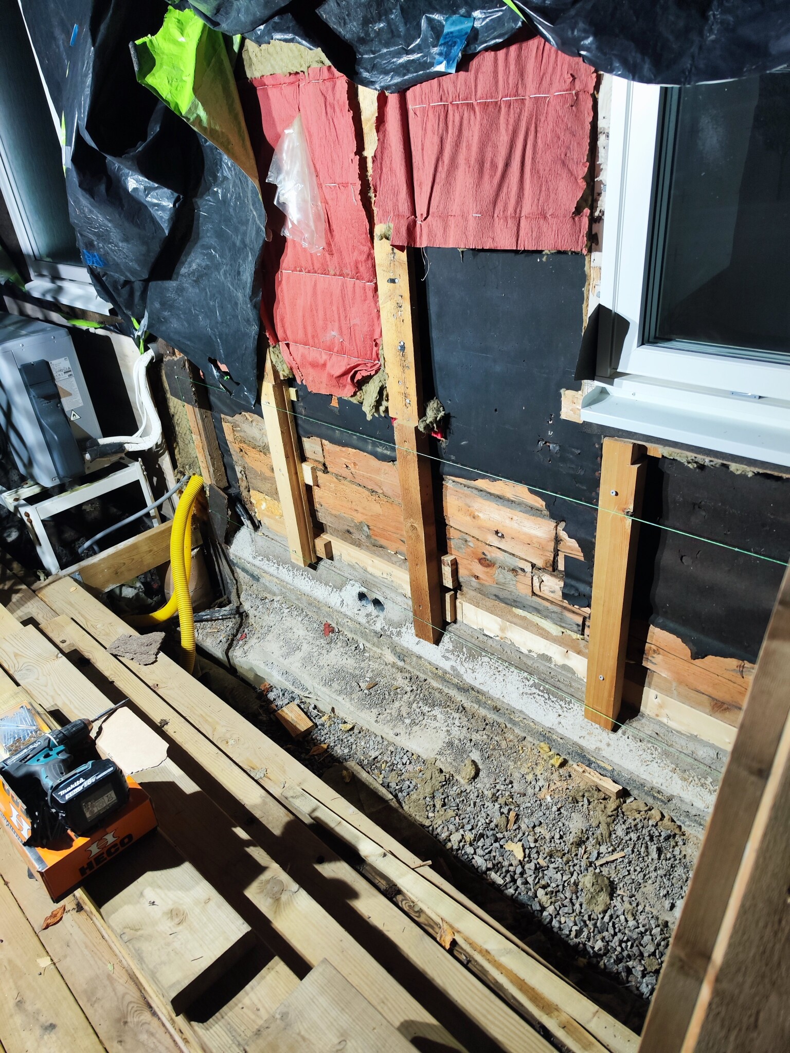

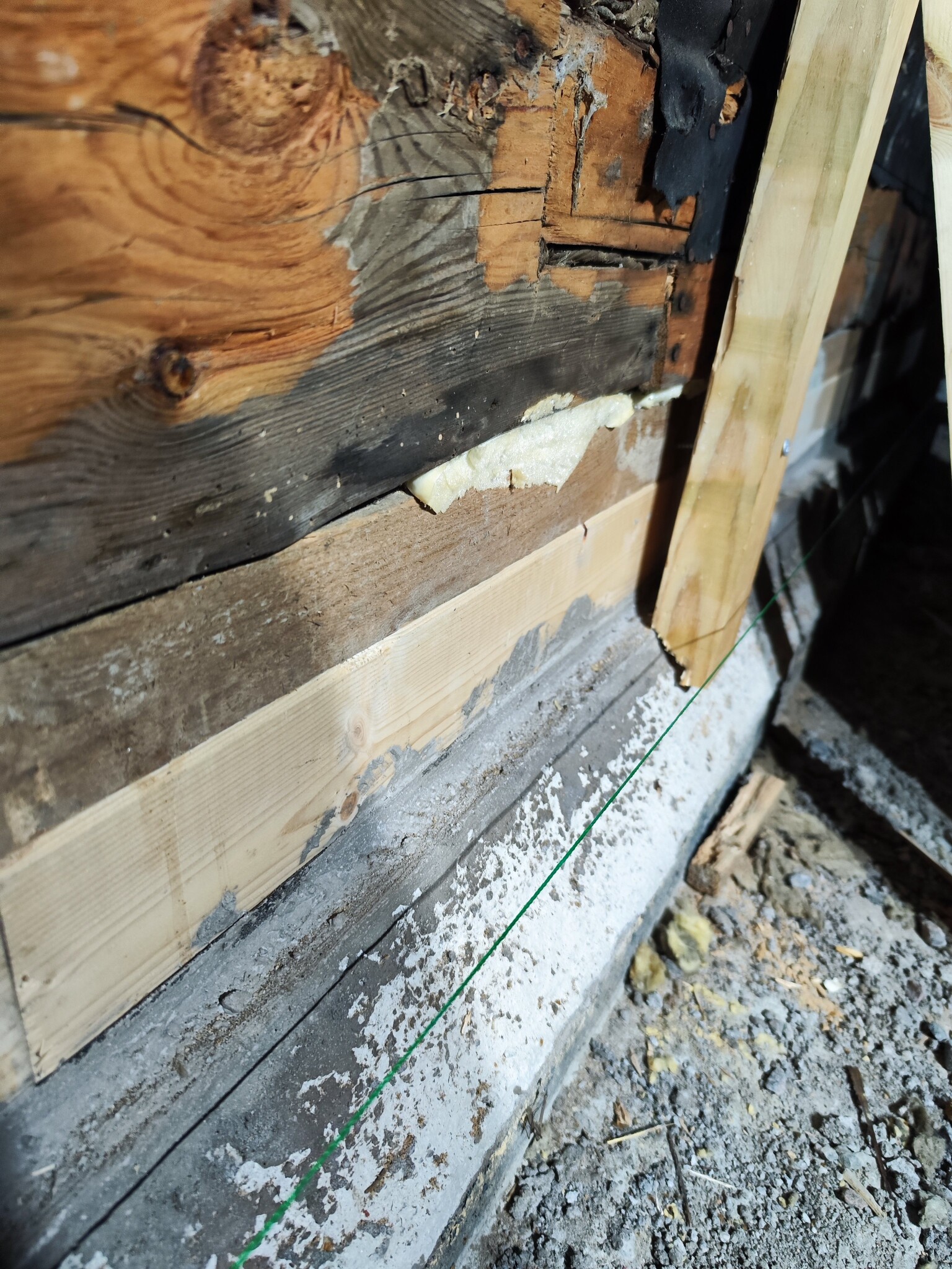

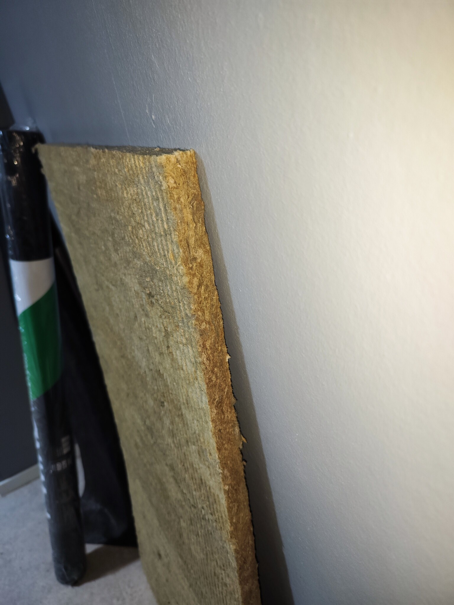

Min fråga är: Skall jag ersätta den gamla tunna "tjärpappen" (som är borta) som ligger mot stockarna med underlagspapp och sedan 3 cm isolering. Sen är det 1 cm luftspalt och vind duk innan panelen.
  • Vägg under renovering med exponerade träreglar, fönster och verktyg på marken, diskuteras byte av tjärpapp och isolering.
  • Väggrenovering med exponerade träreglar, gammal isolering och svart duk, samt träplankor och byggverktyg i förgrunden.
  • Närbild av en delvis nedmonterad yttervägg med synliga stockar, gammal tjärpapp, och trä, samt exponerad isolering på en byggarbetsplats.
  • Närbild av en gammal trävägg med tjärpapp och synliga stockar i behov av renovering på en byggarbetsplats.
  • Vägg med träreglar, exponerade bjälkar och sliten tjärpapp i ett byggprojekt.
  • Isolering och fuktspärr avlägsnat från väggkonstruktion, synligt trästomme och skadat material, diskussion om byte av "tjärpapp".
  • En tjock isoleringsskiva står lutad mot en ljus vägg, med ett svart och grönt rör bakom.
  • Rulle med vindskydd, svart underlagspapp och skiva av isoleringsmaterial placerade mot en vägg.
  • Rulle med svart vindskyddsmaterial märkt "Basic Black Vindsduk" står på ett golv bredvid isoleringsmaterial och vägg.
Ja.
Dock låter underlagspapp inte rätt? Leder mina tankar till takpapp som är helt fukttät, vilket det inte ska vara. Men, det kan ju vara en fråga om ordval och kontext. Hur som, det ska vara vindskyddspapp, typ asfapapp. Går säkert också att använda ngn modern vindduk om man föredrar det. Bara det blir vindtätt.
