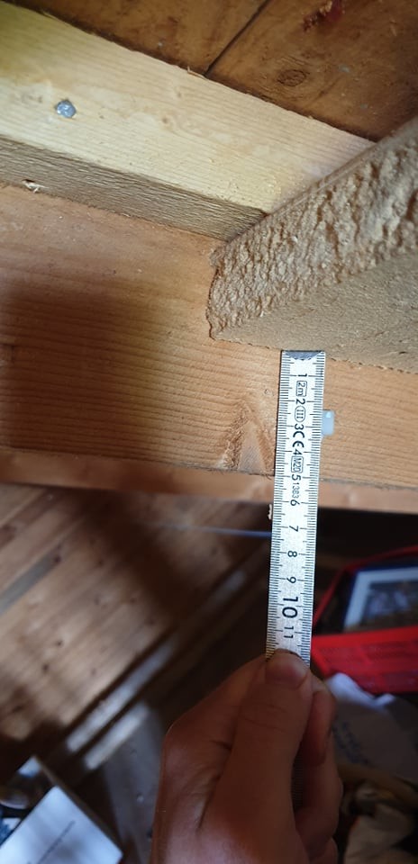

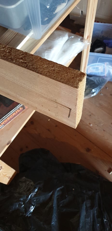

Det är hög tid att ta tag i den oinredda vinden och jag hade tänkt att göra det mesta av arbetet själv.
Taket skall isoleras, nytt golv ska läggas och det ska byggas och inredas två stycken rum.
Lyckligtvis är vinden redan delvis isolerad. Den tidigare ägaren har isolerat vinden med hjälp av material från innerdörrar.
Det är ca 40mm luftspalt och 30mm material från innerdörrar uppsatt, se bilder nedan.
Min plan är att montera 45mm isolering på resterande del av regeln, och sedan montera liggande 120x45mm reglar mot taket och sedan sätta 120mm isolering mellan dem.
Jag har försökt att illustrera detta med bilden nedan.
På detta sätt blir det 165mm isolering sam den tidigare isolering. Känns fel att ta ner det som redan sitter uppe när luftspalten redan är på plats eller tänker jag fel.
Tankar och tips mottages gärna

Tycker att det låter kanonfint. Möjligtvis hade jag hellre salat på takstolarna på höjden/vertikalt och satt horisontella 45x45 över plast för att bilda ett isolerat installationsskikt mot boutrymmet. Då hade du kunna gå ner till 95-reglar och då fått 145 mm isolering mot luftspalten + 45 mot gipset = 190 mm, med mindre jobb.
Men du kan absolut göra precis som du tänkt också.
Hur ska du göra med hanbjälken? Det ser ut att bli lågt i tak...
