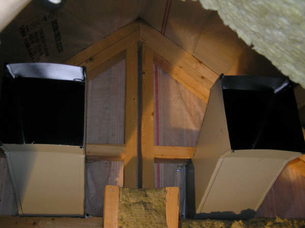

Ska till att sprutisolera vinden på vårat Älvsbyhus. Någon som har en bra lösning hur man gör vid nock ventilerna(2 på varje gavel)? Måste väl bygga någon slags "holk" i och med att isoleringen kommer att gå över dessa. Kanske det finns bilder på hur ni har gjort?
Jag anlitade en lokal plåtslagare och han tillverkade venthuvar 4 st till mig 150 kr/st.
Måtten är det inte så noga med förutom runt vent gallret på gaveln+att flikarna inte blir för breda då kan dom bli svår att montera.
