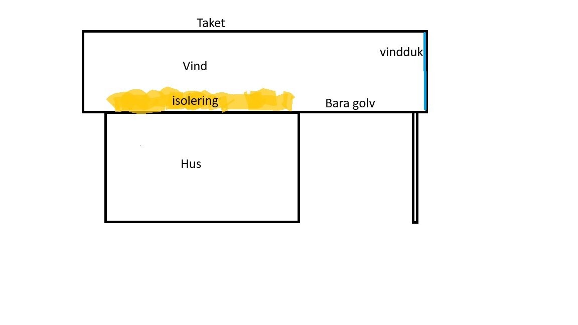

Vet inte om detta är ett problem eller inte, men tyckte det såg konstigt ut.Taket sticker ut över altandel en, alltså både "yttertak" + plant "golv där uppe, men just den delen är helt oisolerad. bara vindduk i gavelen. medans all vindsgolv över själva huset är inormal-solerat med lösull.
Så kall luft från den oisloerade delen kan fritt röra sig till den isolerade normala delen och tvärtom
Jag kan relativt enkelt bygga en isolerad brädvägg för att skilja av delarna, men vet inte om detta egentligen är ett problem eller inte, tycktre det bara såg/verkade lite konstigt.

Det där är inget problem.
Många fritidshus ser ut så från fabrik.
Grannens hus ser ut så och har numer inglasad veranda och då isolerades det.
/W
