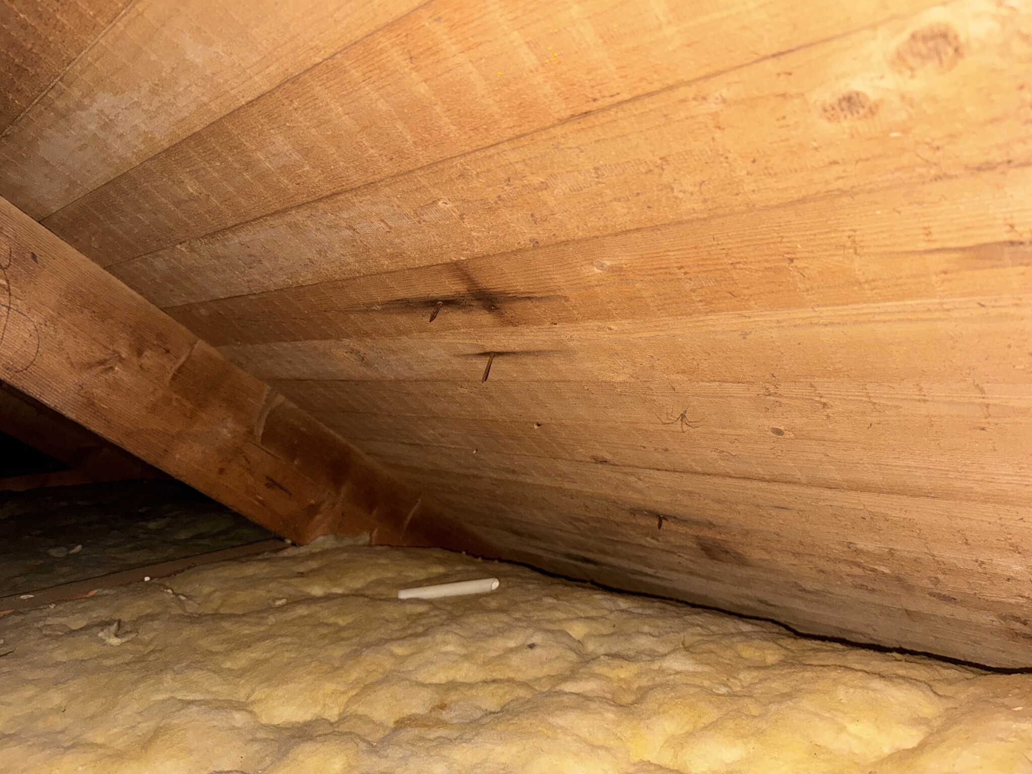

Finns det fuktproblem, dvs mögel på råsponten?

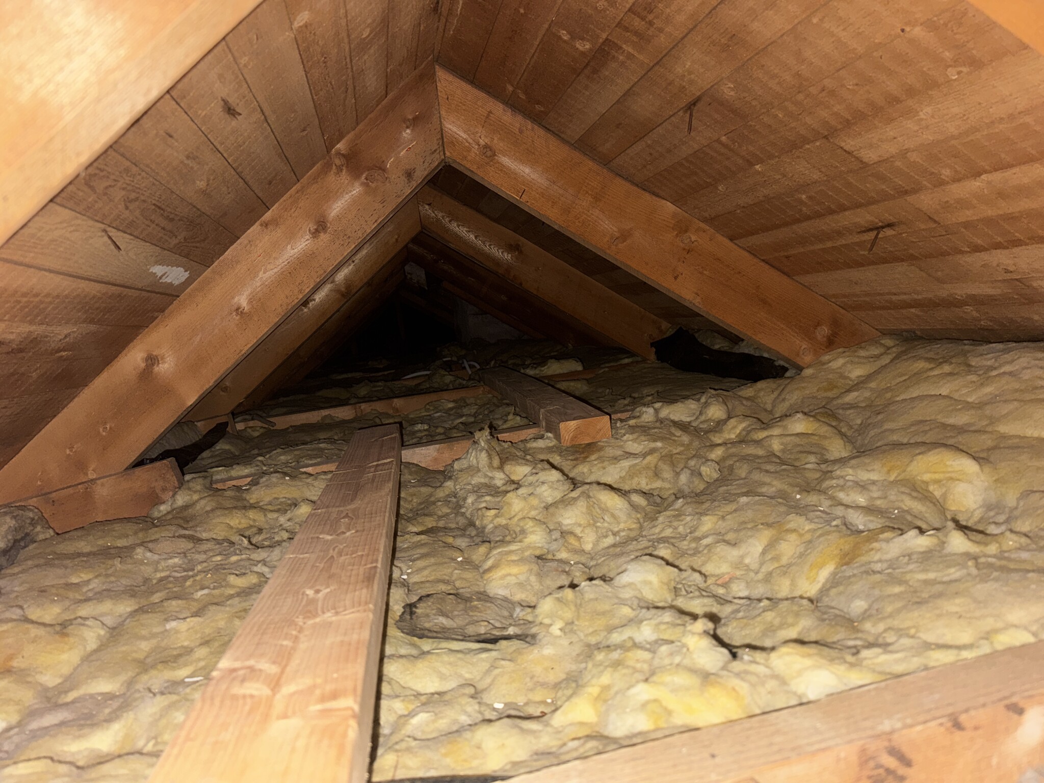

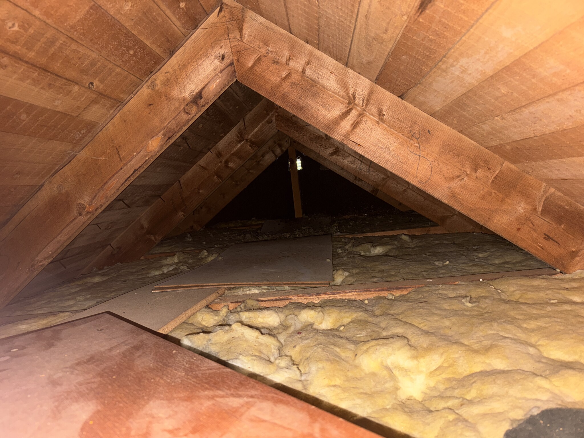

Finns bara isolering vid nocken/raka taket. Tomt vid snetaket samt kattvinden. Består av 10mm masonitskiva invändigt. Takstolarna består av 150mm med inner panel yttre panel svart pap takpannor. Invändigt med svart isolerpapp. Ytterväggar består tegel. Runt om i hela huset med masonit 10mm. Huset är byggt runt 65. 168m2 boyta. Där jag bor är det blåsigt ja. Halland. Syftet är att vindsvåningen skall isoleras tak väggar golv. Samt läggas vattenburet golvvärme. Så som jag förstått det så skall man ha luftspalt mot dem yttre paneler isolera med stenull ångspärr osb gips. Men tydligen så har många olika uppfattningar ang isolering tak/vind. Man blir lite vilsen.Oldboy skrev:

Mot yttertaket (råsponten) behövs en luftspalt. Jag tycker att 20-30 mm bör räcka iom att det ofta är lite blåsigt. Då blir det rejäl fart på luften även i smala spalter/springor.
Halland. Då är det milt men blåsigt en stor del av året. Då är vindtätning av isoleringen extremt viktig. Betydligt viktigare än själva tjockleken på isoleringen.
Om takstolarna bara är 145 mm så ger det inte så mkt isolering, bara 95 mm med luftspalt och massiv gnagarsäkrad vindspärr i form av råspont + vindpapp. Ev 120 mm om sämsta alternativet av vindskydd används, dvs vindväv.
Om utrymmet medger så är det inte fel att sala på/korsregla 45 mm reglar och isolering. Det går då att sätta fuktspärren/plasten på takstolarna innan det extra lagret reglar sätts upp. Då kommer den 1/3-del in i isoleringen vilket är acceptabelt. Då riskeras inte att punktera den med spik eller skruv.
Det bästa är såklart att ta ner mellanväggarna och isolera taket först, och sedan sätta upp mellanväggarna igen. Bara kontrollera så att de inte är bärande.
Annars går det naturligtvis att låta väggarna vara. Det är en fråga om hur grundligt man vill/kan göra det. I befintliga hus måste man alltid kompromissa och överväga vilken tid och resurser man kan/vill använda och väga mot resultatet/syftet/acceptabla risker, dvs om insatsen står i rimlig proportion mot behov/syfte/tids- och kostnadseffektivitet. Det är ofta också beroende på hur vi värderar olika saker, och andra personliga preferenser.

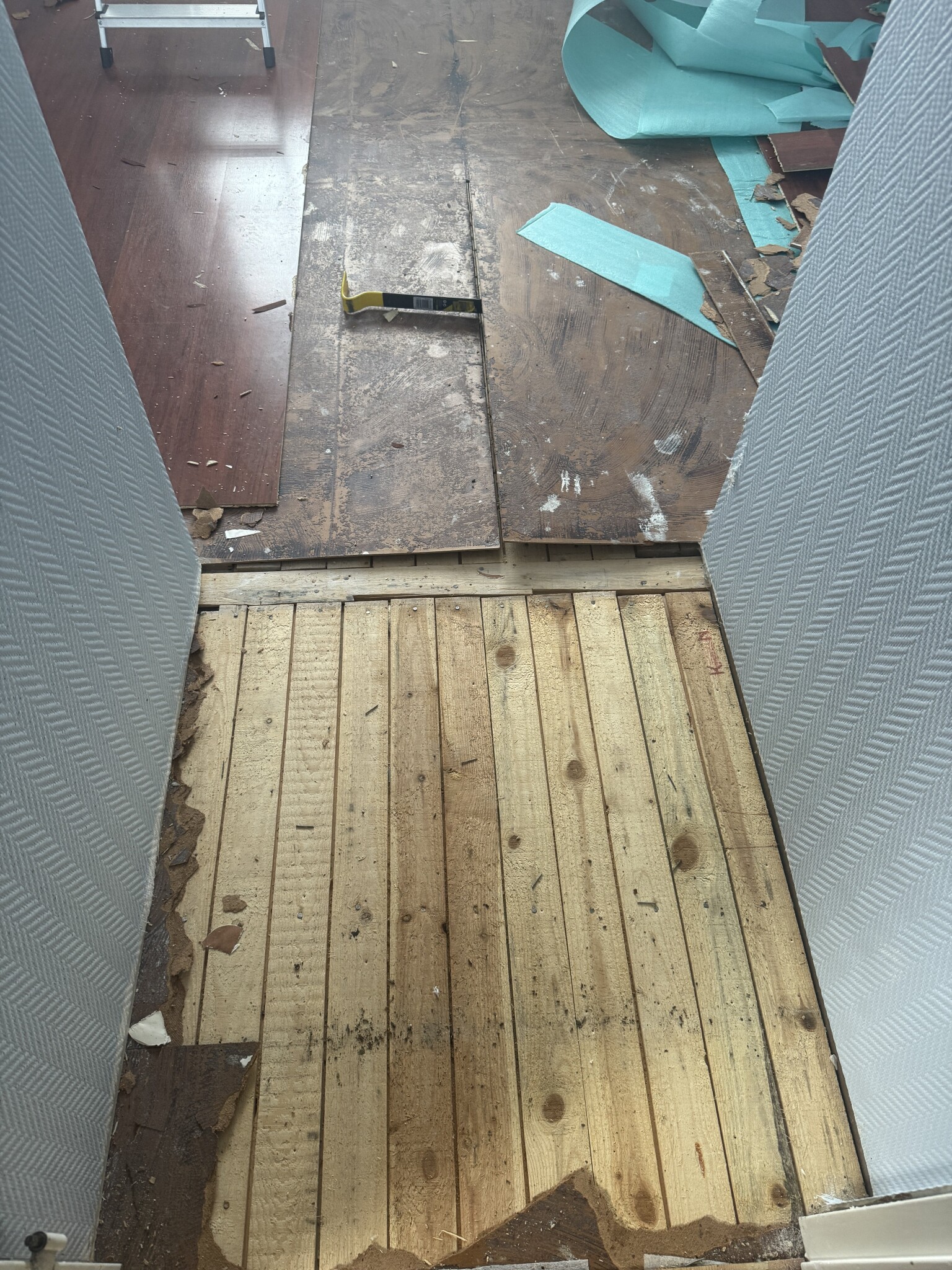

Går undergolvet hela vägen ut till ytterväggarna eller är det en fuskkonstruktion precis som vårat tillbygge från tidigt 80-t där kattvindarna har exponerad isolering och ger fri tillgång för både gnagare och blåst att spela genom bjälklaget?
Om bjälklaget är ordentligt igenbommat/spärrat för vind och gnagare så räcker det att bara toppa upp bjälklagsisoleringen ute i kanterna mot kattvindarna. Helst bör snedtaksisoleringen dras hela vägen ner till ytterväggarna så kattvindarna kan hållas varma och ej uteluftsventilerade.

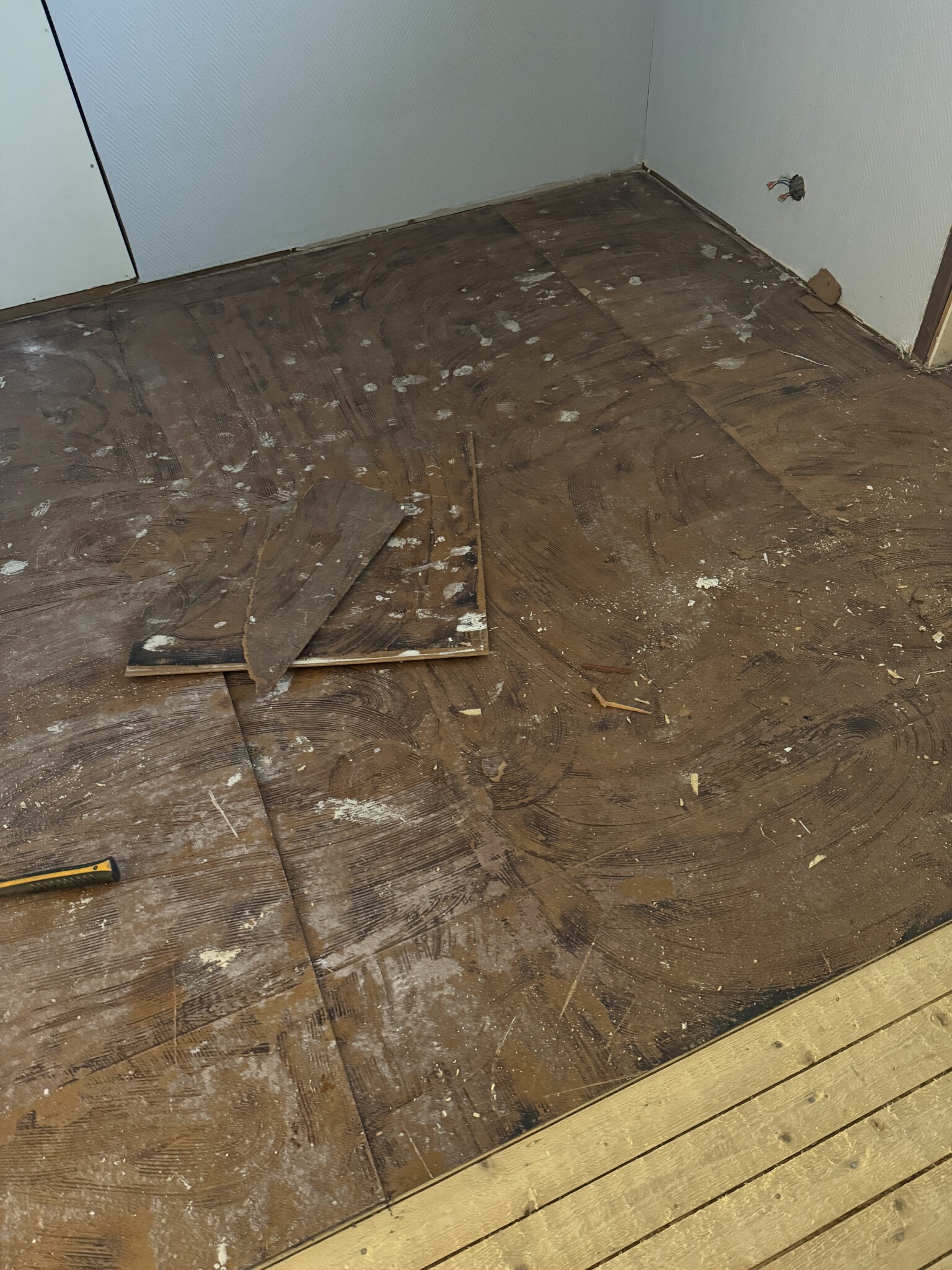

Eftersom vattenburet golvvärme skall läggas. Så tänkte jag att det bygger upp med undergolvet som är ca 20-22mm. Istället ta bort all undergolv. Rensa spånet mellan bjälklaget. Lägga dit stenull ev kortla fixera reglarna, limma skruva fast spårade spånskivorna 22 mm. Undergolvet går ut ända ut till ytterväggar. Jag har också funderar på att isolera mer innan gipsning av vinden men fick negativ påpekningar av det. Att man inte ska ha spärr och sedan isolera mellan glesen då det blir fel lager på lager risk för kondens. Det var ett jäkla forskning detta men diffutionsöppet eller spärr blir inte klok på detta då alla säger olika. Men jag förstått det att ska man isolera så gör man det bra annars mittimellan få ej finnas det är då det blir problem.Oldboy skrev:

Kanske köra gles 28x70. Blir med minimalt av sista ytskiktet för isolering. Men lite orolig då jag fått negativ påpekan om det.Oldboy skrev:
