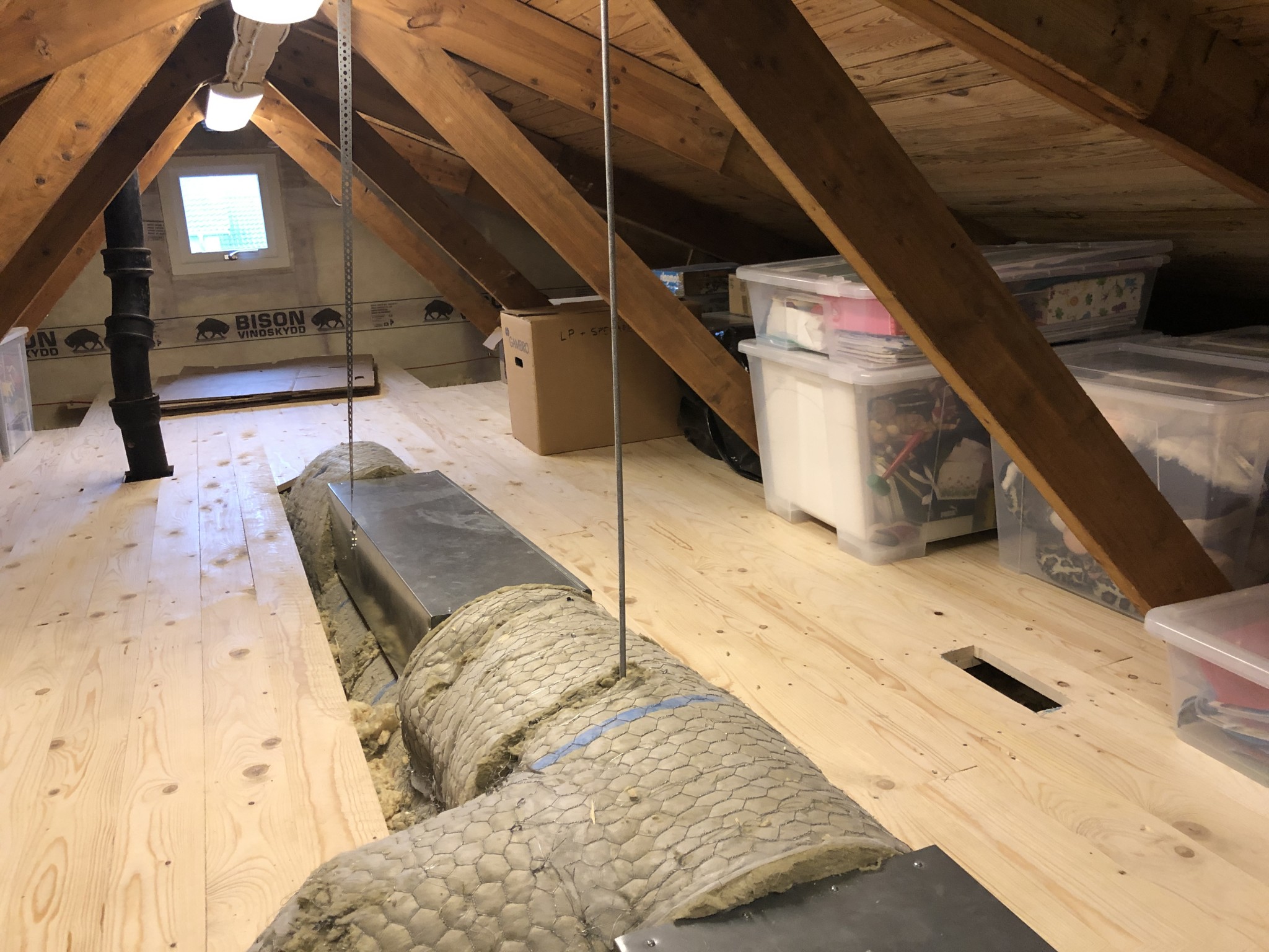

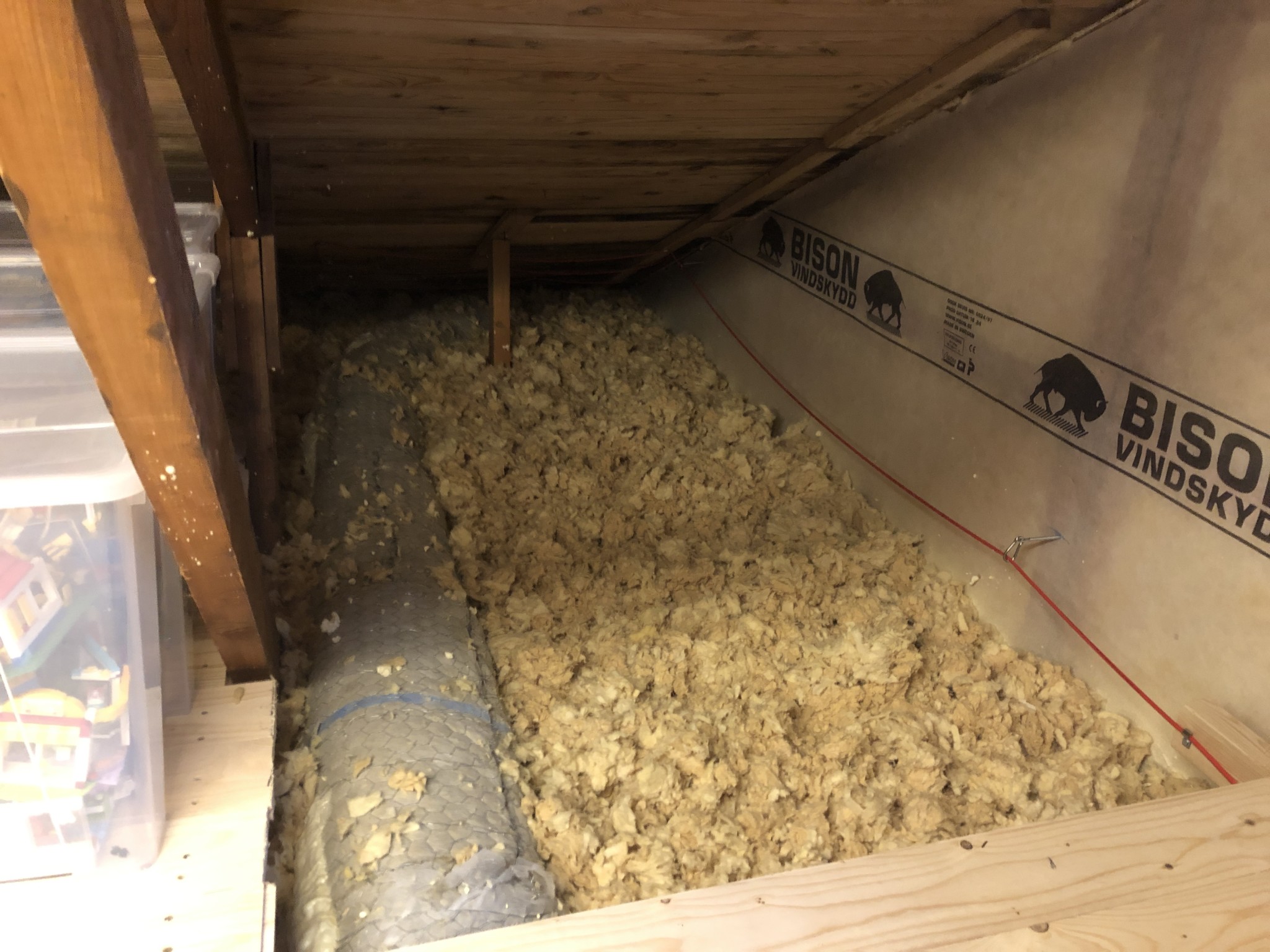

För mig slutade det med skum, 9-12 cm med sluten cell som skall fungera som ångspärr. Efter detta så har jag lagt ut lösull (Isover FyllUpp) ca. 10-20 cm. Har 1/3 kvar att isolera. Det har gjort stor skillnad på klimatet. Man märker att huset torkar ut och jag har sprickor i nästan alla hörn. Bara fram med mer latex.
Jag tänkte väldigt mycket fram och tillbaka och det som oroade mig var väl främst om det kan skada med skum. Sen är väl skum sämre rent ur brandsynpunkt och ljudmässigt. Att skumma in installationer är jag inte orolig. Men om man tittar på mina första bilder så ser man att det är nästan omöjligt att få tätt med ångspärr från ovansidan och att gipsa om taket i samtliga rum är inte aktuellt.

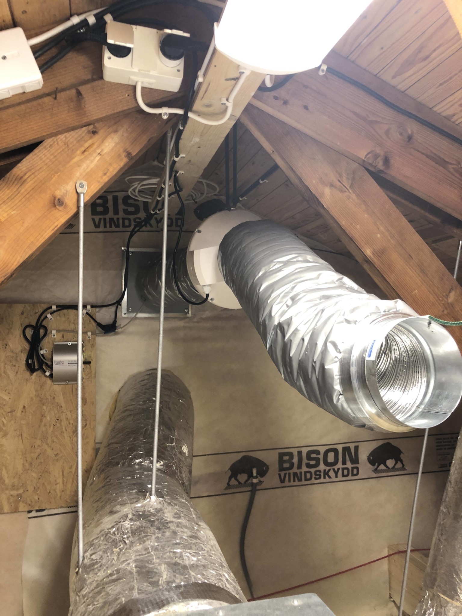

Efter jag var klar med skummet så la jag lösull på de ställer jag skulle lägga golv. Sedan la jag råspont som golv. Jag försöker ha så mycket luft som möjligt. Till detta installerade jag en trygghetsvakten med värmeslinga som hjälper till att höja tempen 3 grader när det är som störst risk för påväxt. Jag mäter vinden med tre mätare och har en huvudpanel nere i bostaden. Både fläkt och värmeslinga är kopplade till min hemautomatik så jag får rapport direkt när den går igång. Då kan jag se elförbrukningen på fläkten och slingan. Nu har lite kvar med det börjar närma sig.
Golv på vinden

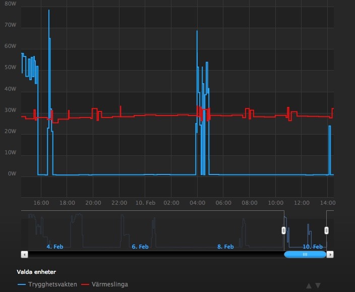

Trygghetsvakten med styrenhet som har koll på klimatet.
Lösull och värmeslinga längs takfoten.
Har lagt lite extra slinga för det är de ställe som är fuktigast. Är sanerat men fick inte bort all missfärgning.

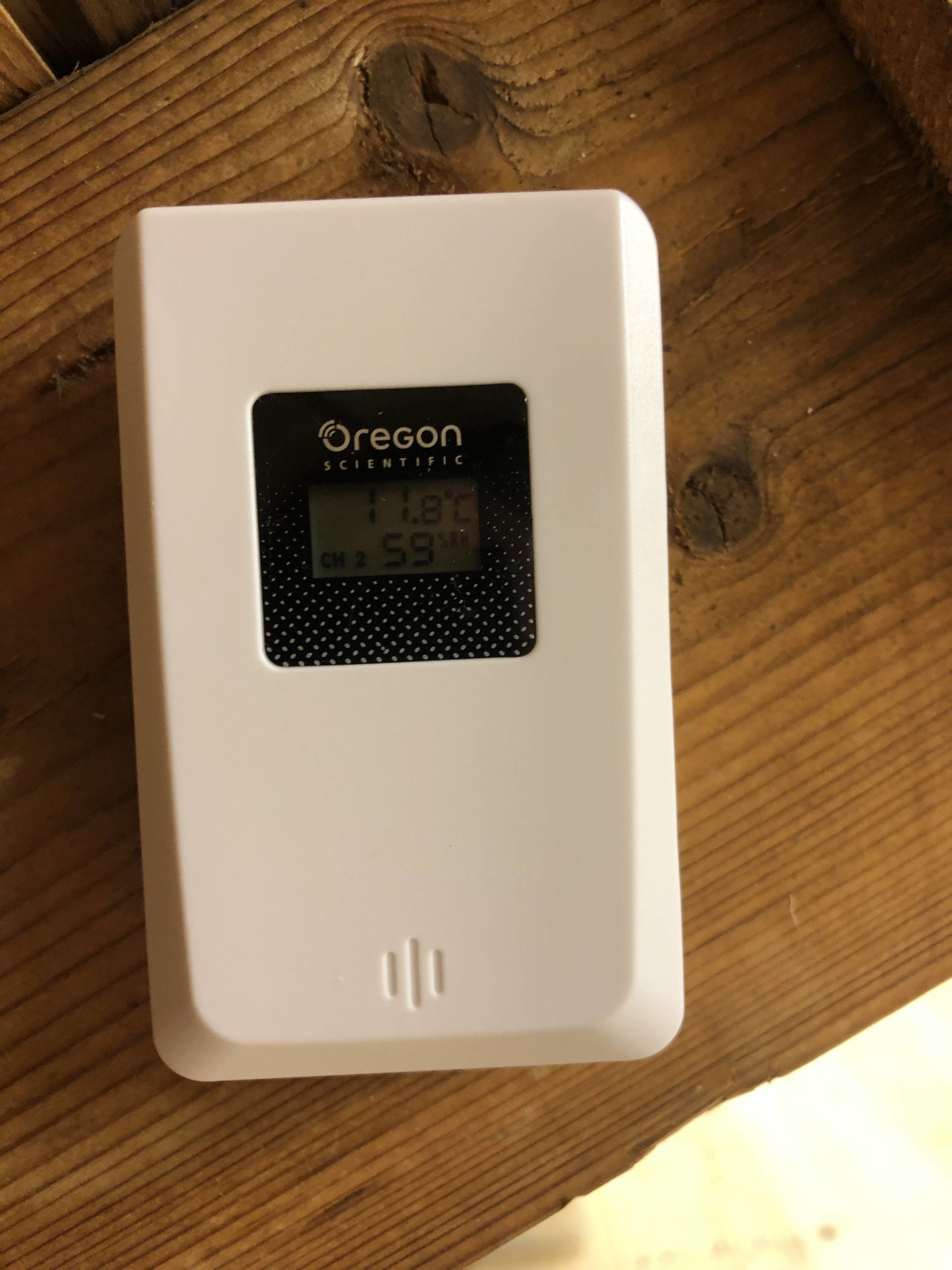

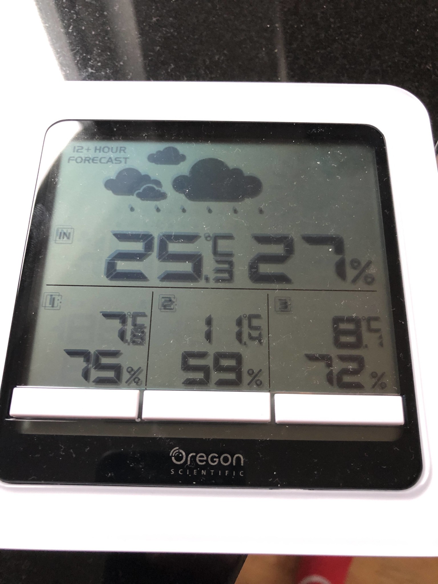

Hygrometer med tre mätare på vinden.
Basenhet i bostaden. Mittenmätaren sitter över vindsluckan och sjönk kraftigt när jag öppnade luckan.
Energiförbrukning

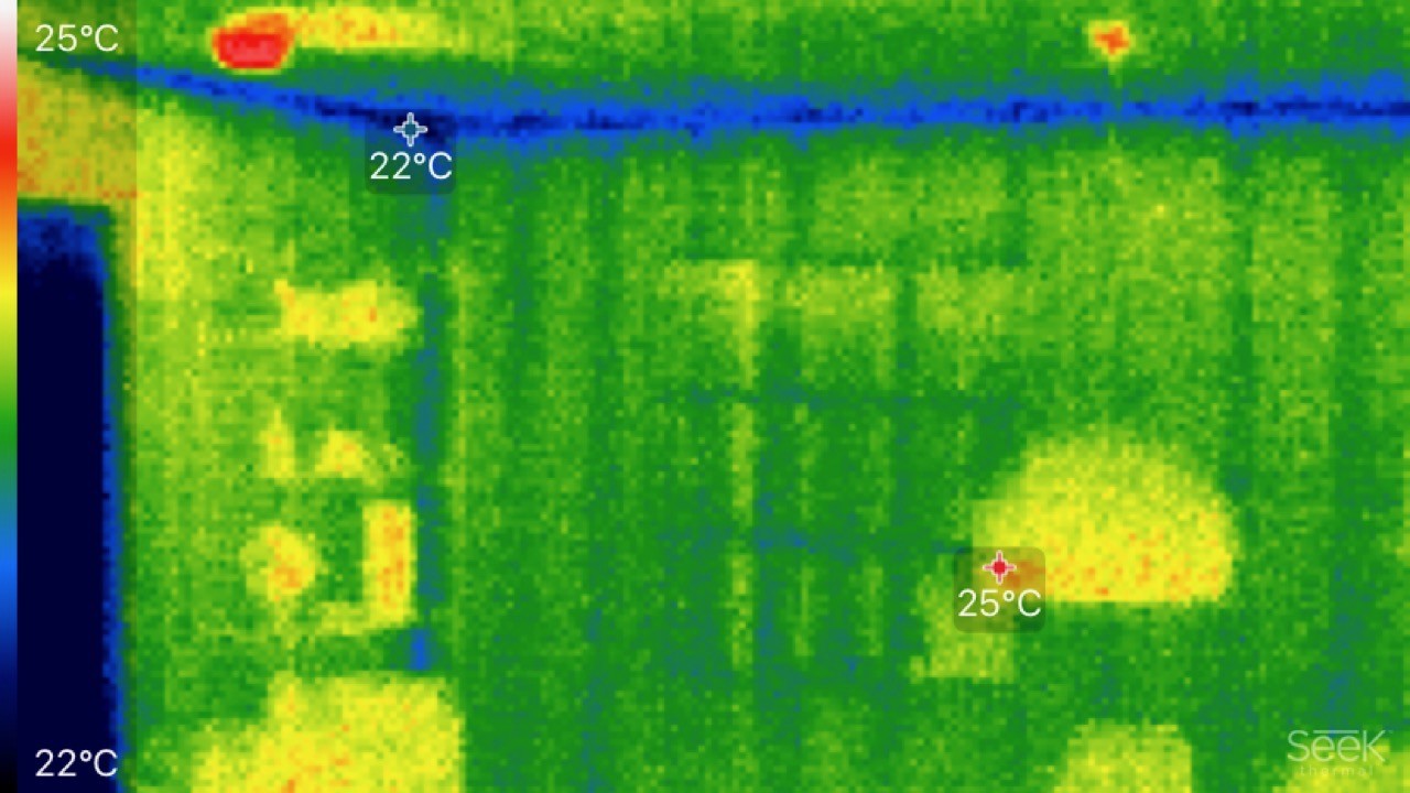

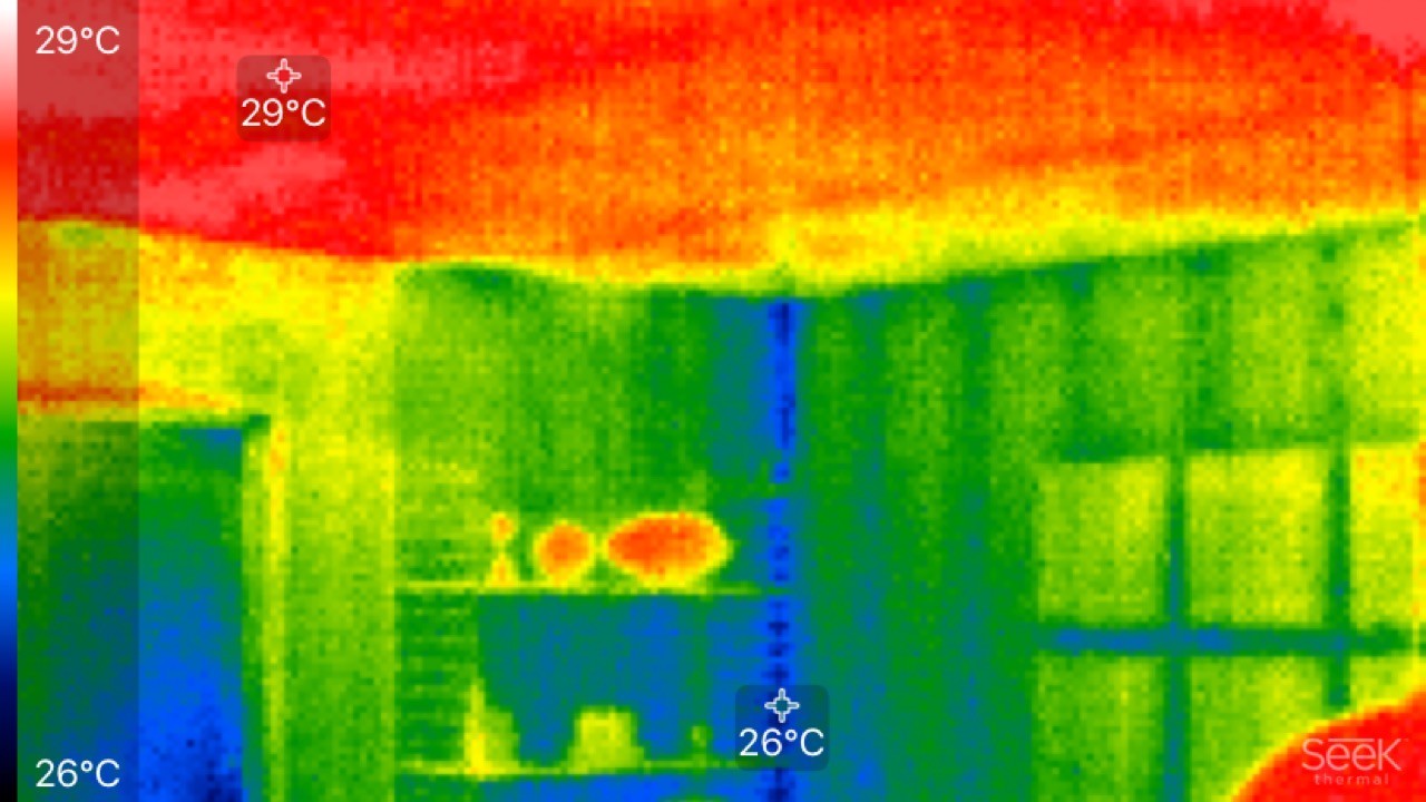

Värmekamera före och efter
Kanske inte helt rättvist och temperaturerna får man ta med en nypa salt men ger ändå en fingevisning. Detta är med bara skum och ingen lösull.

Hej! Fortfarande nöjd med ditt val av PU? Körde du den direkt på råsponten eller satte du något mellan?M Mr L skrev:För mig slutade det med skum, 9-12 cm med sluten cell som skall fungera som ångspärr. Efter detta så har jag lagt ut lösull (Isover FyllUpp) ca. 10-20 cm. Har 1/3 kvar att isolera. Det har gjort stor skillnad på klimatet. Man märker att huset torkar ut och jag har sprickor i nästan alla hörn. Bara fram med mer latex.

Ja jag är nöjd med resultatet. Har inte märkt några problem ännu och iom övriga kompletteringar som trygghetsvakten och att jag lägger lösull ovanpå så håller jag ett bra klimat på vinden och lösullen hjälper till att både isolera och ljudioslera.Bjorn R skrev:
Det blir ganska tydligt i den bit över kök och vardagsrum där jag inte slängt ut lösull än. Här är det både kallras jämnfört med andra ytor. Men även ljud utifrån läcker in och även ljud från FTX och trygghetsvakten. PU är inte bra som ljudisolering så mitt råd är att ha med lösull i beräkningen om man är ljudkänslig. Jag störs inte så mycket av det men min fru hör när fläkten går igång. Och alla sådana ljud blir tydliga på kvällen och natten när alla lagt sig och det är tyst.
Ja det är verkligen en djungel. Klart tanken har slagit mig oxå hur PU är om några år. Hur står sig produkten i längden. Sen då att väga in hur den reagerar vid brand osv. Men efter att ha vägt så många alternativ så slutade det med denna metod.S johd01 skrev:
