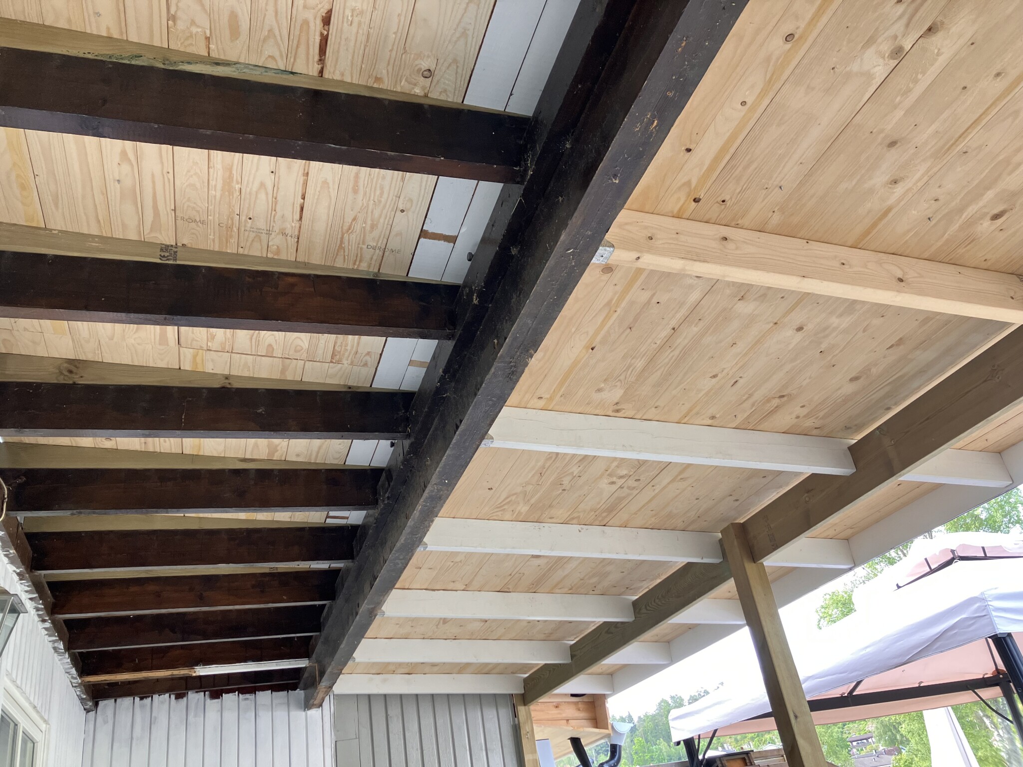

Hej! Jag är mitt uppe i renovering av skärmtak som på sikt ska glasas in. Skulle gärna lägga en tunn isolering i taket för att hindra värmeförlusterna svala kvällar. Men är osäker på om det är lämpligt och vilket material som i så fall är bäst.
Ca halva uterummet är under en balkong som hålls uppe av en limträbalk (till vänster i bild). Sätter jag ett isolerat innertak där är jag rädd att fukt från kondens ska orsaka problem. Planen är att sätta ett innertak av finsågade brädor med lite mellanrum mellan varje bräda så att luft kommer in. Men om jag isolerar vill jag ju få det tätt. Kan stenullsskivor vara lämpliga här? Eller är det en dålig idé att isolera där?
Yttre delen av taket har en glipa där luft kan komma in.
/Daniel
