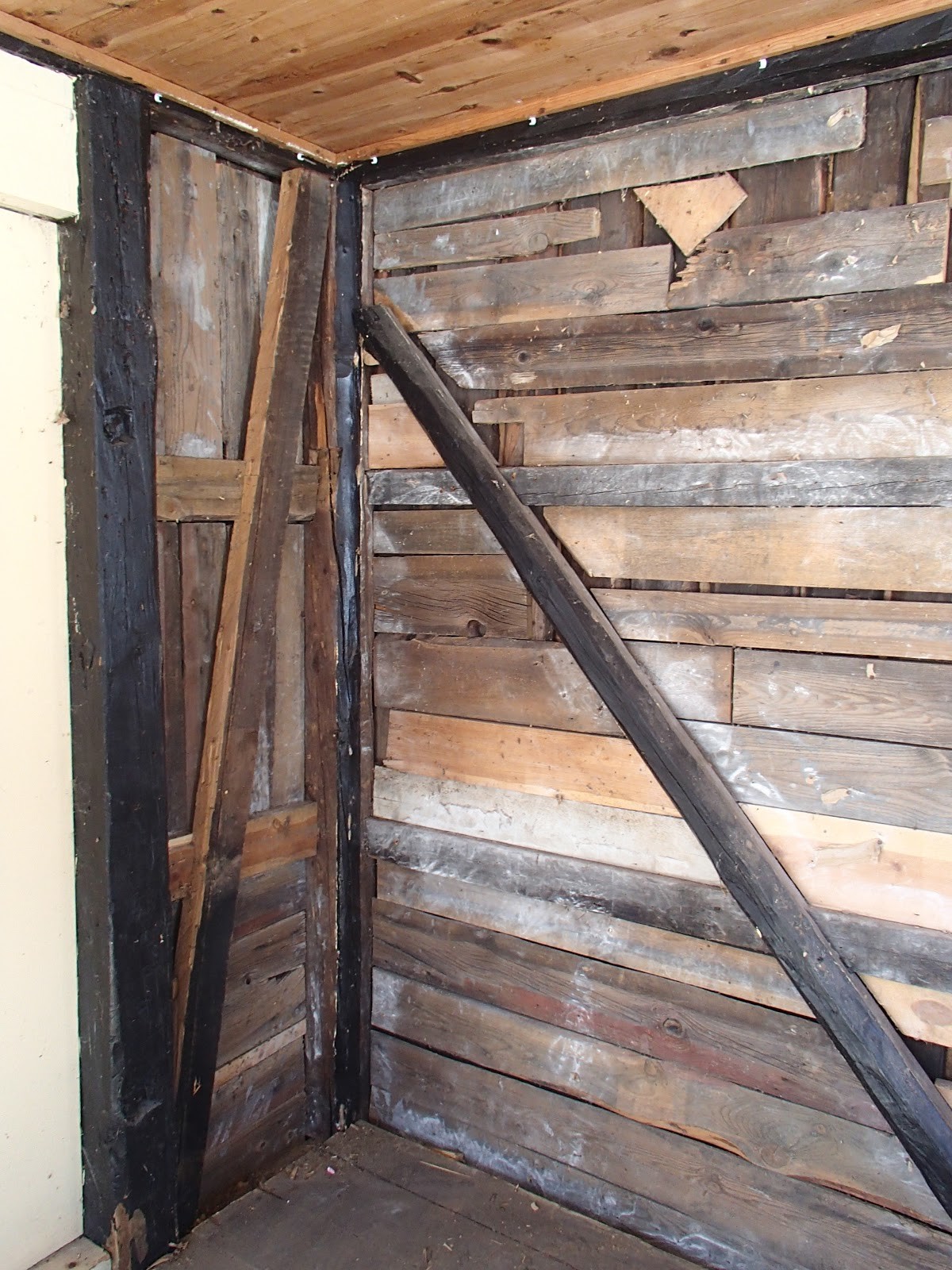

Hejsan,
Vi tänkte få till ett litet gäst/vinterhus. Nu är det ju inte jätte mycket isolering (lite panel och reglar).
Dom vågräta "plankorna" sitter löst och dom stående som syns uppe till höger är ytterpanelen.
Vi tänkte plocka ner locken på panelen och regla med 45x45 och sen isolering/vindpapp, spikläkt och ny panel. Och sen fylla på med mer isolering innanför den gamla panelen.
Är det jättedumt att ha kvar gammal panel i isoleringen?
Ett alternativ är ju att plocka ner all panel och sätta vindpapp och tillbaka med panelen och sen bara isolera i väggen.
Eller låta panelen sitta kvar och försöka få dit så mycket vindpapp det bara går från insidan.
Eller tabort locken och klä huset(gamla panelen) i något vindtätt och ny panel och sen isolering i väggen.
Men det är ju det där med tjockare grund som kanske får huset att se konstigt ut.
Tips?

En nackdel med panelen kvar är ju att det är svårt att hindra luft att leta sig in underifrån via springorna in i isoleringen på insidan.
Om du ändå kan tänka dig att sätta ny panel, varför då behålla den gamla? regla på med 95mm reglar liggande utvändigt och ny panel skulle nog jag gjort, Merkostnaden är försumbar mot 45 isolering o reglar.
Tack,
Det blir nog så att panelen åker ner. och nya liggande reglar utvändigt. Men vad fyller man dom övriga 10-15cm vägg med? Ska man försöka få in något stående där kanske? Och sen plyfa/gips innanför.
Eftersom huset kanske inte alltid kommer att vara varmt så ska man väl inte ha någon plast i väggarna?
Med nya liggande reglar utanpå och stående så gott det går innanför, kan man då tabort dom diagonala? För dom sticker ju ut(in) ytterligare ca 5cm från befintliga reglar.
Och är vindpapp det bästa när huset står tomt större delen av året, tänkte på om det kanske finns nått som mössen inte äter upp första hösten.
