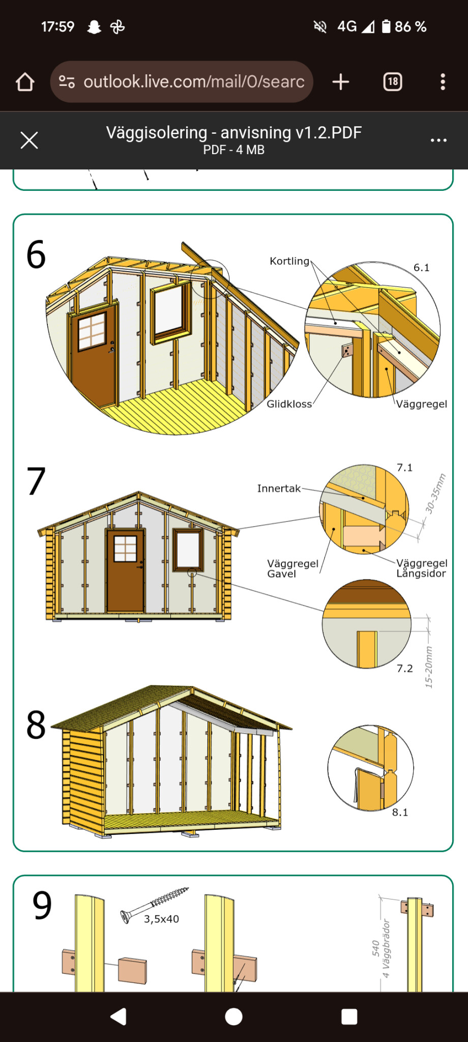

Vi ska isolera ena attefallshuset på vårt sommarställe. Enligt ritningen från företaget är reglarna stående (se bild). Men vi ska montera stående panel tänkte vi.
Är det bara så enkelt att man istället sätter reglarna liggandes då?
Mvh
  • Ritning på isolering och reglar i attefallshus, med markeringar för kortling, väggregel och glidkloss. Visar konstruktion med stående väggpaneler.
Man kan inte vända på reglarna. Dom håller upp taket...
Ska ni ha liggande panel så sätter ni vindduk på reglarna (vilket iofs borde finnas redan), sen en stående spikläkt utanpå varje regel som ni sen fäster panelen i. Då blir det en luftspalt mellan duken och panelen så att eventuell fukt kan ventileras ut.
Hek

Tack för svar. Huset är på Öland och vi har haft och använt det oisolerat i 6 år nu, endast sommartid och ouppvärmt.

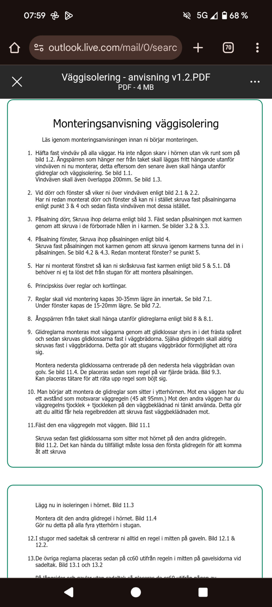

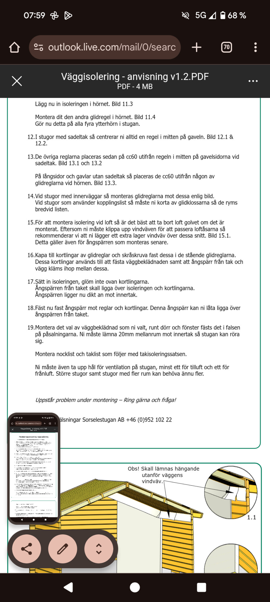

Bilden jag bifogade ovan är företagets egna beskrivning på hur man isolerar huset och den nämner inget om luftspalt mellan yttervägg och isolering. Första steget är vindpapp direkt på yttervägg, regla, isolera, ångbroms och sist panel 🤔
Se mina bifogade bilder. Vi ska ha stående panel var tanken, därav frågan om hur de ska fästas på stående reglar?

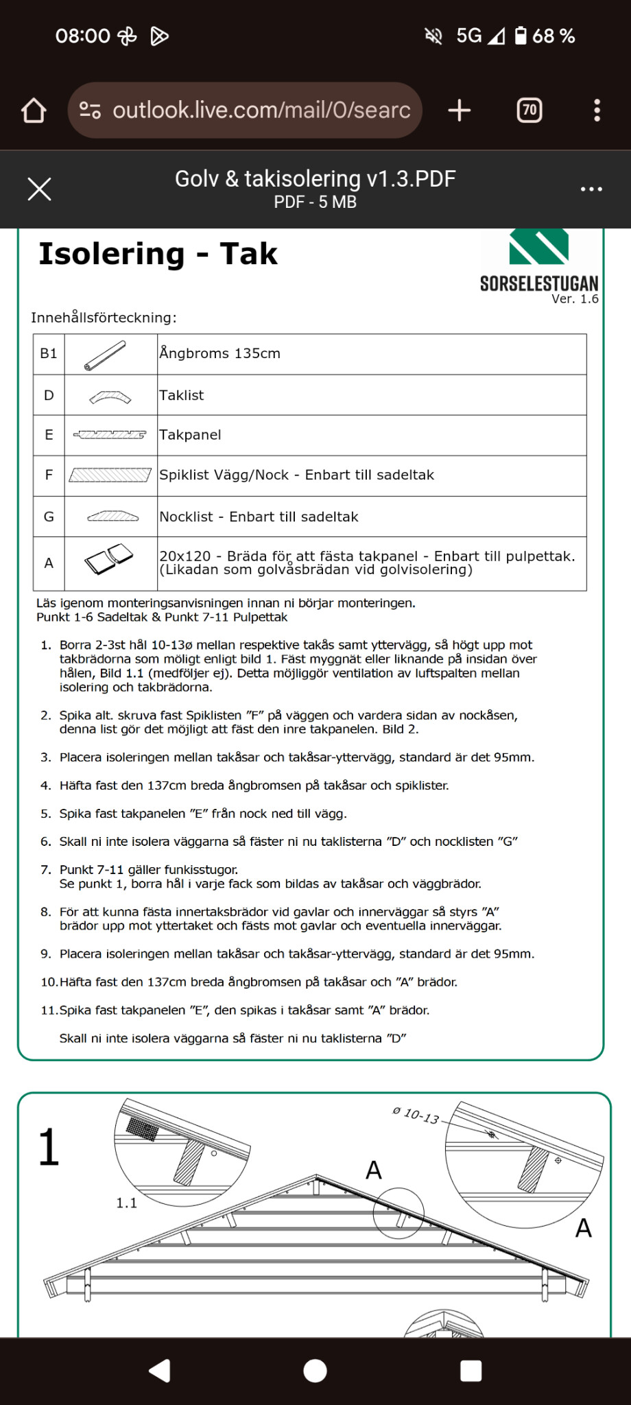

Taket får ju däremot en luftspalt då takåsarna är 120mm och isolering 95mm.

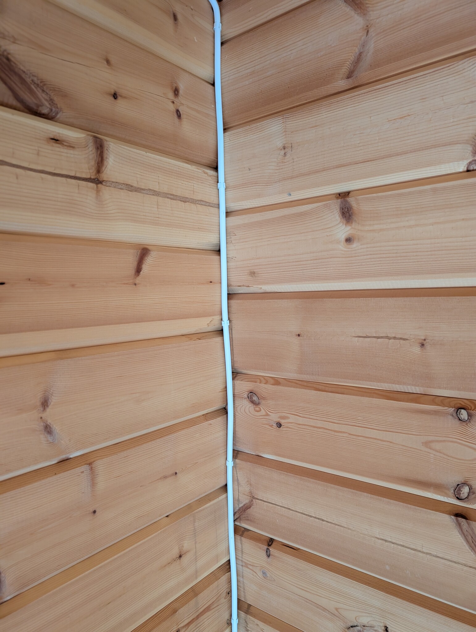

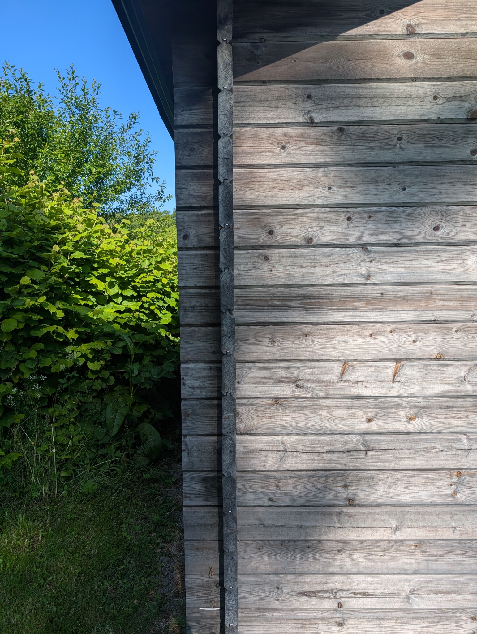

Nej, det är ett attefallshus som är byggd med 45x120-virke och dessa är ju liksom både yttre- och innervägg 😅. Finns ingen innepanel, alltså helt oisolerat. Se bilder

Då skulle jag säga att fasadskivor med spikläkt utanpå är det enklaste. Det behövs ingen regelkonstruktion eftersom väggarna redan är bärande så man slipper eventuella problem av att träet rör sig.

Ok. Jag läste inte hela beskrivningen. Systemet med glidklossar och reglar med fräst spår är för att inte reglarna skall röra sig annorlunda än planktimringen så att det blir glipor mellan planken. Det problemet saknas om du sätter reglarna liggande. Men möjligen kan samma problem uppstå om innerpanelen är kraftig och reglarna stumt infästa mot ytterväggen.
Vill du vara säker på att få samma rörlighet som de beskriver så använder du samma specialfrästa reglar och monterar dem stående. Sedan kan du välja om du vill sätta kortlingar mellan dem för innerpanelen eller om du vill offra lite mer yta och sätta en spikläkt.
Ett annat alternativ är att anta att en liggande regel skruvad i planken och innerpanelen kan ta upp tillräcklig rörelse. Är det tunn inomhuspanel fäst med dyckertar kan den inte heller skapa så stora krafter. Då kan du fästa de liggande reglarna i planken direkt med skruv och skippa glidklossarna.

Fasadskivorna är ju avsedda för utvändig isolering. Då tar du inget utrymme från insidan på stugan. Så det är en metod med vissa fördelar. Om du inte har några särskilda känslor för den planktimrade utsidan är det antagligen ett bättre alternativ.

Okej. Ja men då bör väl som enligt ritningen visar funka, förutom att jag sätter reglarna liggandes. Alltså vindpapp -> liggande reglar -> isolering -> panel.
Däremot blir jag ändå inte klok på varför de inte har med luftspalt i beskrivningen, i beskrivningen för takisoleringen är det luftspalt.
