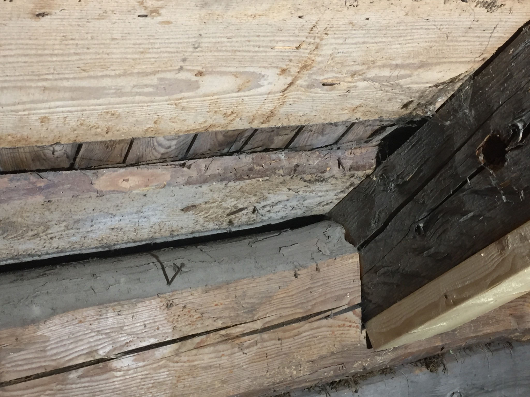

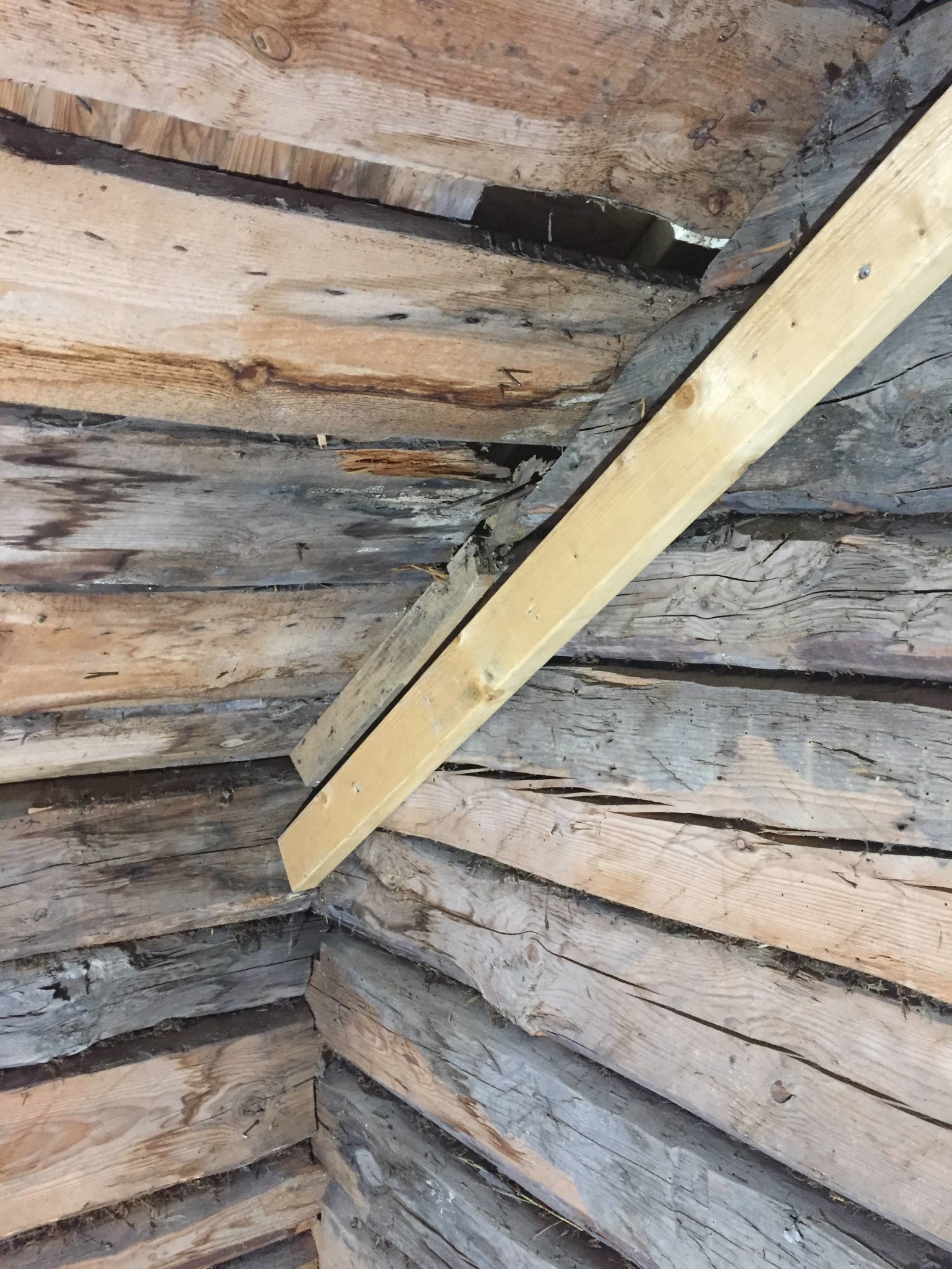

Hej, håller på och förbereder vinden för lösullsisolering (träfiber), och behöver nån form att papper/papp att täcka hål i sticketaket med. Så att inte lösullen blåser ut i luftspalten. Tips?
Jag undrar också om vi ska täppa igen glipan mellan tak och timmervägg med typ vindpapp.
Tacksam för svar!
Hur är taket uppbyggt, och hur har du tänkt göra? Jag bytte ett liknande tak på mitt hus. Det har nu yttre isolering av konventionell typ.
Taket utifrån ser ut så här: Lertegel, papp, råspont, luftspal, sticketak. Och vi kommer att isolera direkt mot plankorna som håller upp sticketaket. Vi bygger ut takstolarna och bygger ett fack till lösullen.
