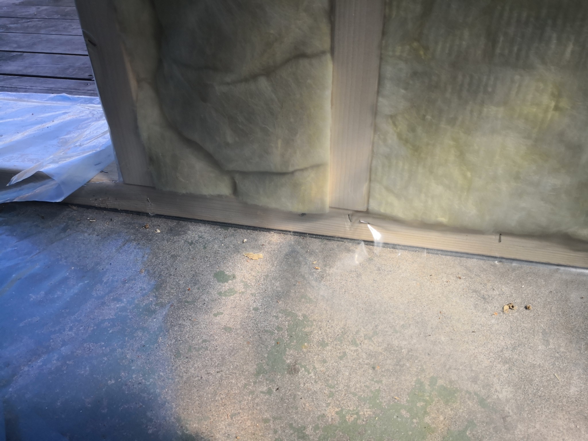

Men jag kommer att isolera på undersidan också då källaren är under verandan.
Ska du ha plast ska den absolut vara över cellplasten. Hur varmt är det i källaren?
Runt 8 grader det vara.
Lägg pir isolering och skippa plasten.
58mm PIR motsvarar 100mm S80 EPS
Har reglat upp och isolerat väggarna nu och skulle ge mig på den sista 45an för elen. Ska jag sätta syllen längst ner med papp under som vanligt eller ska jag sätta den högre då golvet komma bygga runt 100mm? Sätter jag den längst ner hamnar den ju då under plasten tillsammans med cellplasten.
  • Isolerade väggar med reglar och isoleringsmaterial vid betonggolv och plastfolie.
Hade lagt golvisoleringen först och sen 45:an på den
Håller med föregående. Så du kan spika golvlister sen.
Nu kom svågern förbi och säger att jag inte behöver lägga någon isolering i golvet utom möjligtvis nån cm ihop med golvvärmen, om jag sätter några skivor cellplast i källartaket. Vore nice att slippa höja golvet en massa men är det så smart?
Det spelar väl inte så stor roll egentligen. Det blir varmare i källaren. Har du element där?
Isolera så mycket du kan utan att det blir konstiga nivåskillnader
Ingen värme i källaren just nu. Dessutom är det som en tambur till källaren under verandan.
Lutar åt att jag kör på Flooré 25mm så blir det lite isolering åtminstone.
