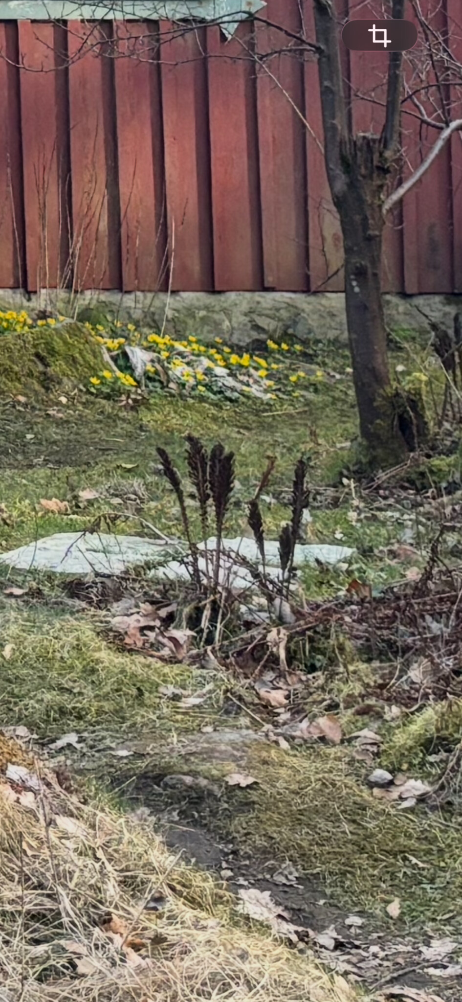

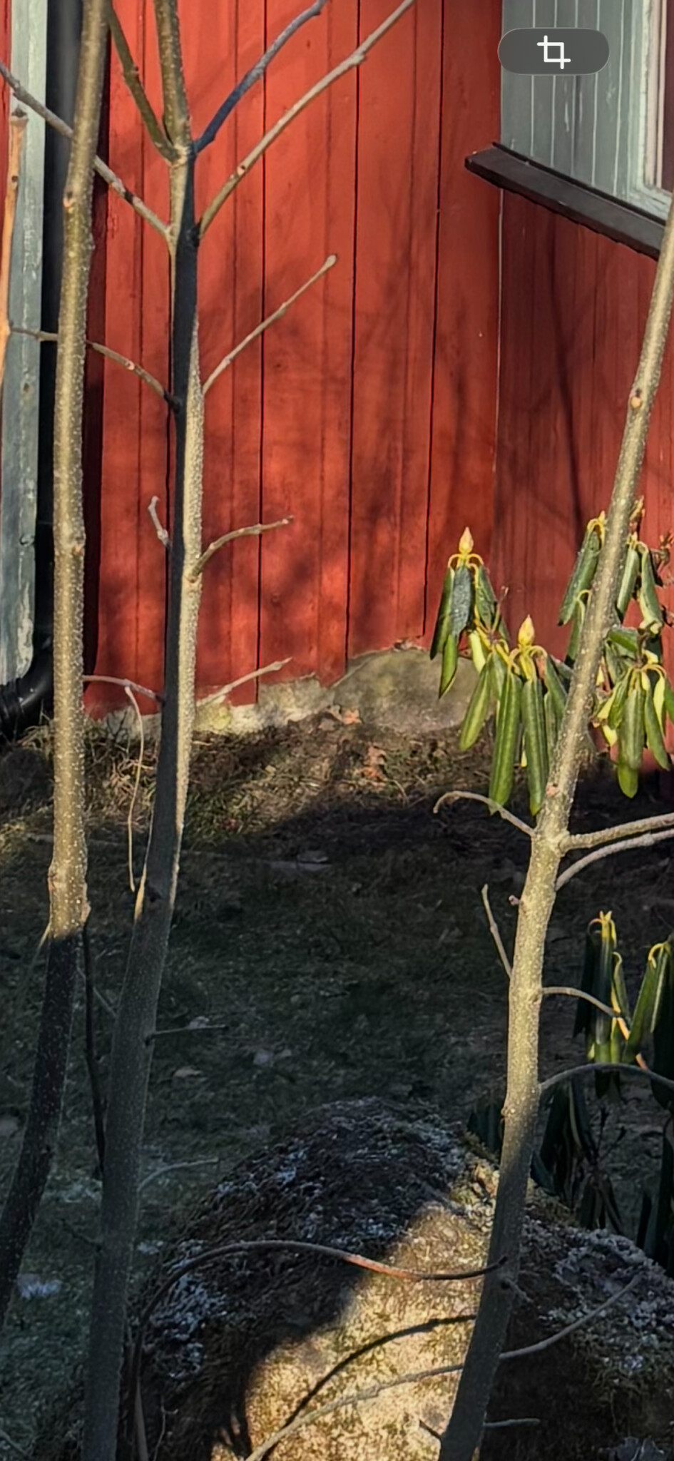

Njä alltså det är murat på utsidan men det är gammalt så helt säkert inte helt inte tätt.useless skrev:
Det kan nog vara ca 80 cm i mitten men sen max 30 inne i vissa hörn.
