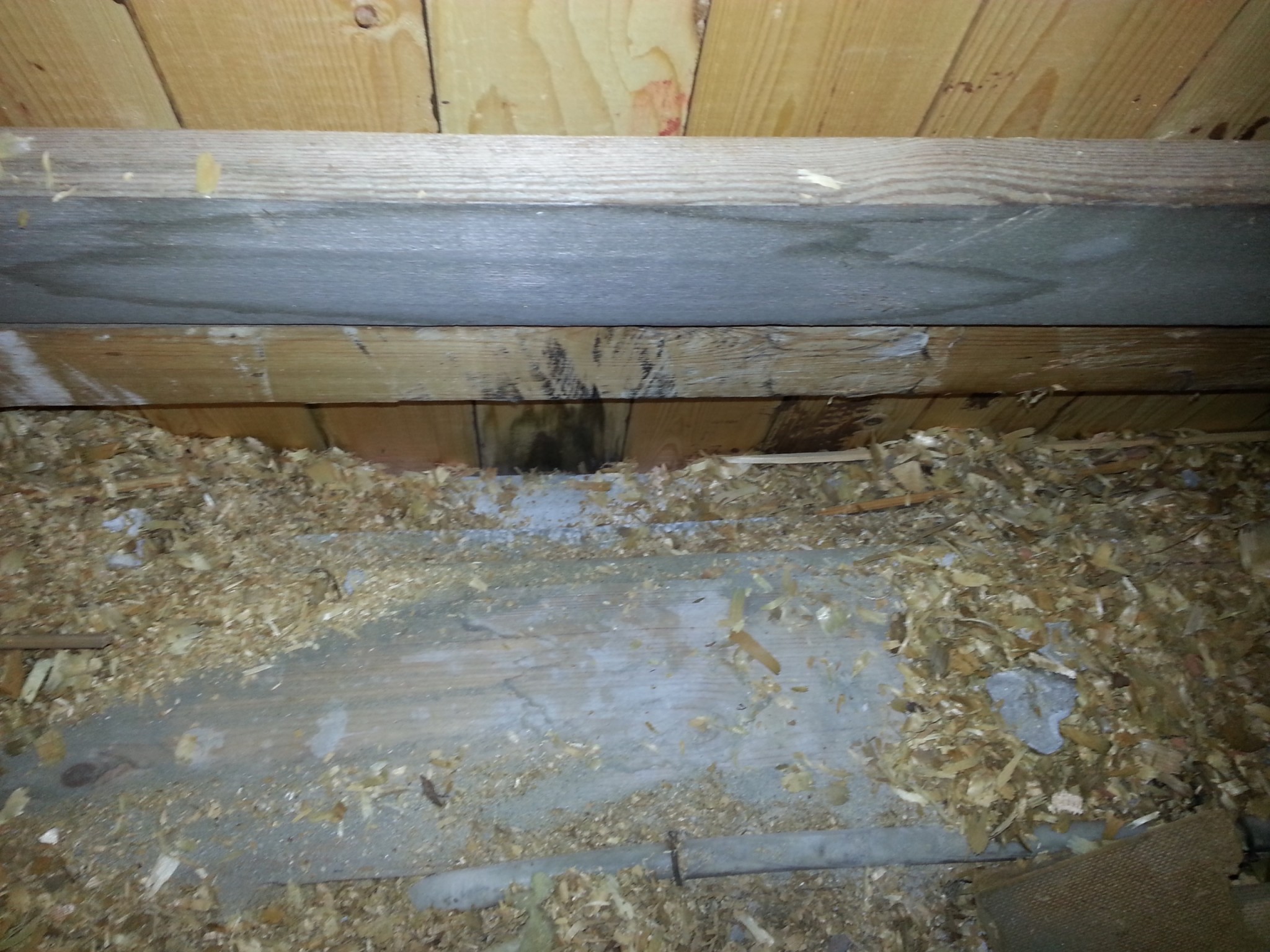

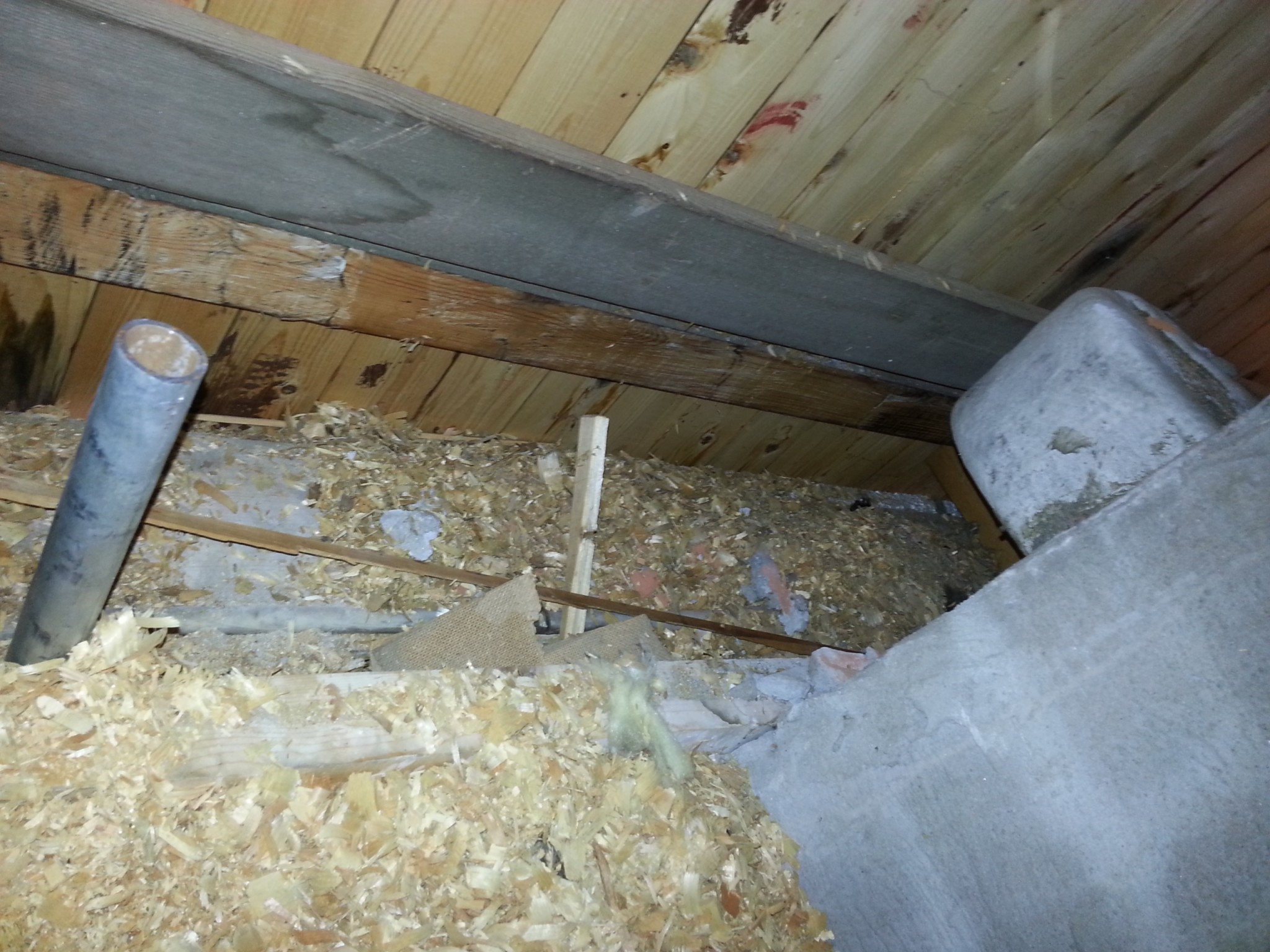

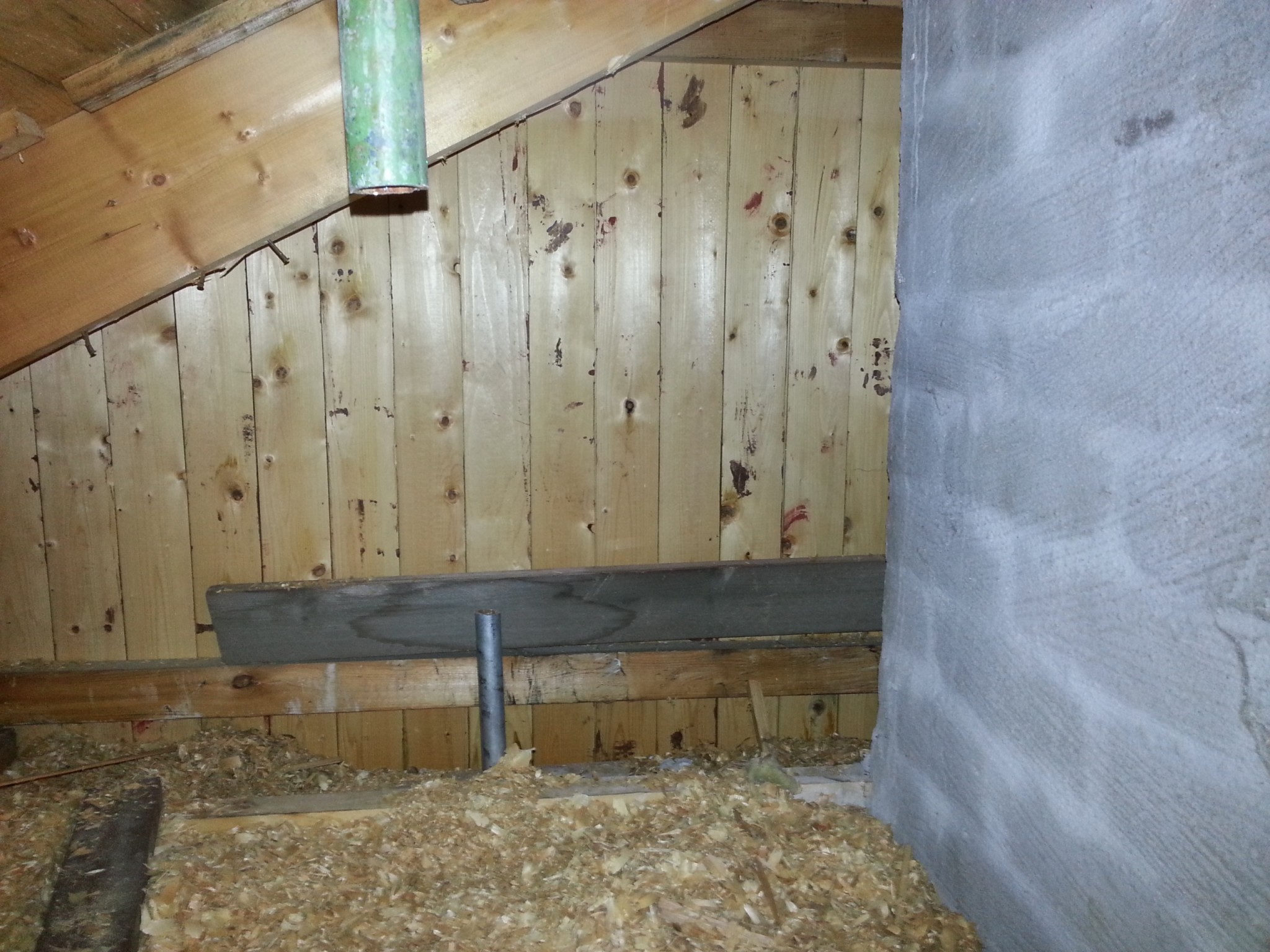

Kommer troligen tilläggsisolera vinden och funderar om jag ska göra någon luftspalt mot gavelspetsen? Idag finns ingen men då är det knappt något spån närmast, blir bara någon enstaka cm precis så det täcker hammarbandet. Om jag behöver lite luft mellan tänkte jag slå upp en stående bärlekt 23x36 och masonit mot det.
En läkt och masonit eller vindpapp är väl lämpligt vid tillägsisolering.
