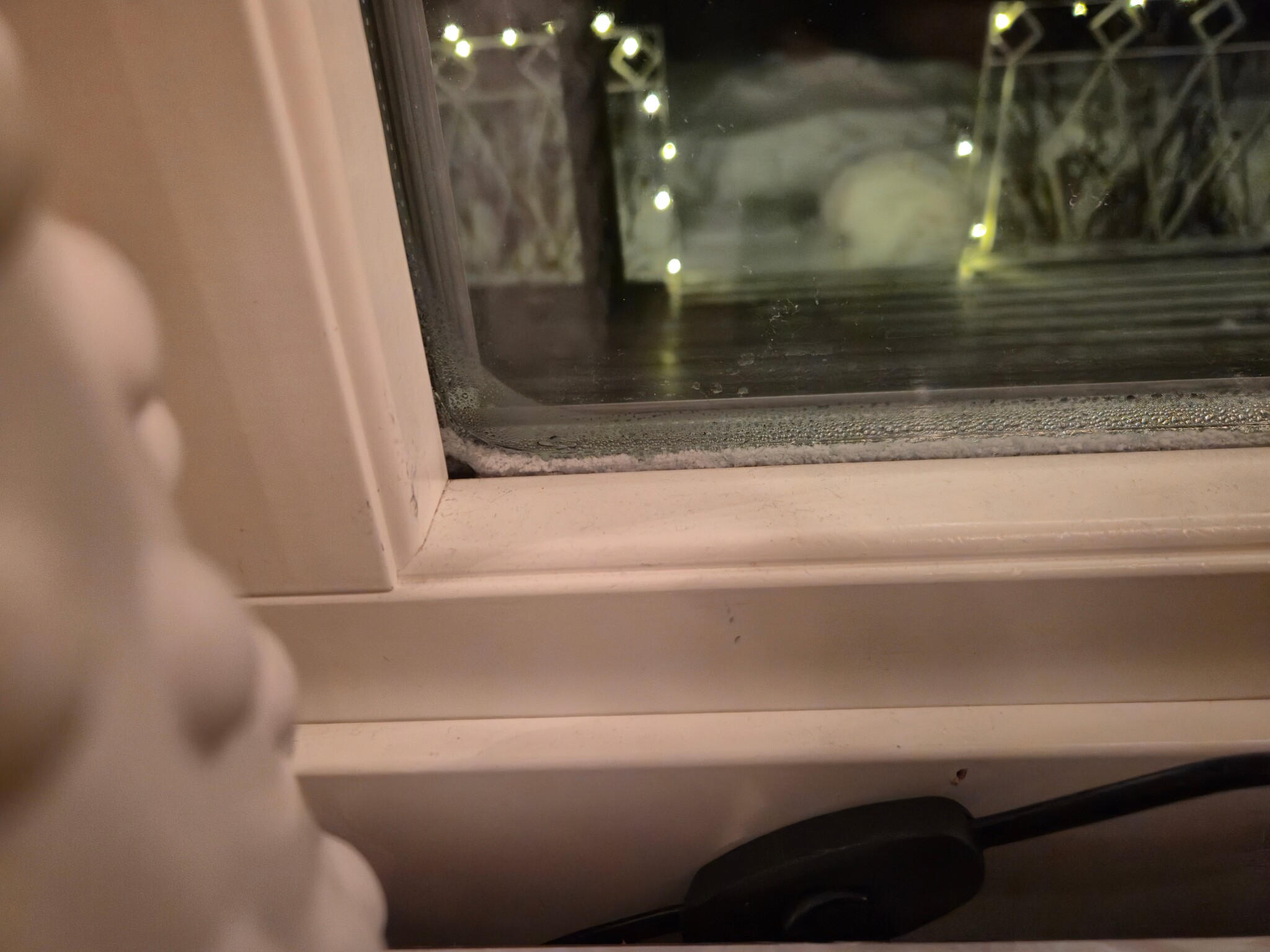

Hej, vi köpte i fjol ett 70-tals hus i norrbotten med förstås bristande ventilation (självdrag) som vi nu märkt ett fel på. Vid temperaturer under -20°C får vi kondens på insidan i nederkant av nästan samtliga fönster i huset. Denna fryser även till snö/is då det uppenbarligen är minusgrader även där.
Kör vi köksfläkten blir det bättre, och har även pumpat upp den pax-fläkt vi har i badrummet till max vilket har bättrat på flödet i huset. Ska ringa en ventilationsfirma på måndag och se om en takfläkt eller mini-FTX skulle funka för att lösa kondensbildningen mer permanent.
Men, är det nån risk för andra fel när det uppenbarligen är så jäkla kallt på insidan av fönstrena? Det är då 3-glas fönster installerade 2015, så nån garanti lär inte finnas kvar. Tack på förhand!

Har du inga radiatorer vid fönsterpartierna som ger värme? Tilluften behövs också för att få bort fukt

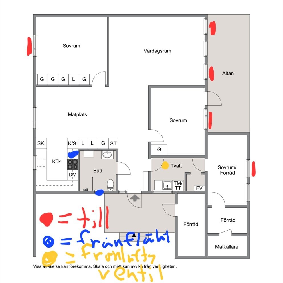

Jo, vid de flesta fönster. Men två av fönsterna är brevid radiatorer, så dessa får is. Fönstret i sovrummet är öppningsbart men precis över en rätt stor radiator, där blir det även is.
Tilluftsventiler finns det bra ovanför flera fönster (se bild). Bara att jag vred upp PAX-fläkten känner man ett bra tilluftsflöde från samtliga.
Huset är förövrigt på 96+15kvm, där det stora förrådet (inte sovrum/förråd) på bilden är kallförråd, de mindre har radiator.

Blir det is i sovrum/förrådet också?
Nej, faktum är att de är det enda rum som klarar sig helt från kondens!
Såg nu i stora sovrummet, isbildningen där är nog pga. att jag haft mörkläggningsgardin nerdragen under natten, och vart färdas då tilluften ovanför det fönstret? Längs med gardinen och ut i nederkant 🙂 nu fanns knappt någon kondens eller is alls när vi haft gardinen uppdragen sen imorse och radiatorn har fått jobba!

Tilluften sitter högt så den ventilerar ej runt fönster direkt. Konventionen från radiatorer avstannar när du har tät gardin
Antar att förråd/sovrum för bäst nytta av din pax eftersom den ligger närmast.
Kör med takfläkt så blir det nog bra

Jag skulle nog påstå att om du har plusgrader i huset så ska du aldrig få is på insidan av 3-glasfönster, de verkar inte ha någon isolerande funktion alls.
Testa att sätt en avfuktare i badrummet och tvättstugan eller fuktstyrda frånluftsfläktar typ Pax eller Intellivent som tar fukten som skapas där så borde du slippa en del av kondensen som bildas.

Tycker samma, lite märkligt är det. Vi har dock energiklass C på huset, så nån nytta gör dom säkert. Känns även lufttätt runt alla fönstret, så finns inget drag där, bara kyla i nederkant.
Har en avfuktare i tvättstugan som är avstängd nu på vintern, men kan prova slå igång den och se om det blir någon förbättring, tack för tipset!
Vi har då en pax-fläkt i badrummet som jobbar på bra, men en till sån i tvättstugan kanske hade varit nåt. Men jag tror ändå att en central takfläkt blir det vi börjar med, ganska mycket mer flöde i en sån än en pax/intellivent
