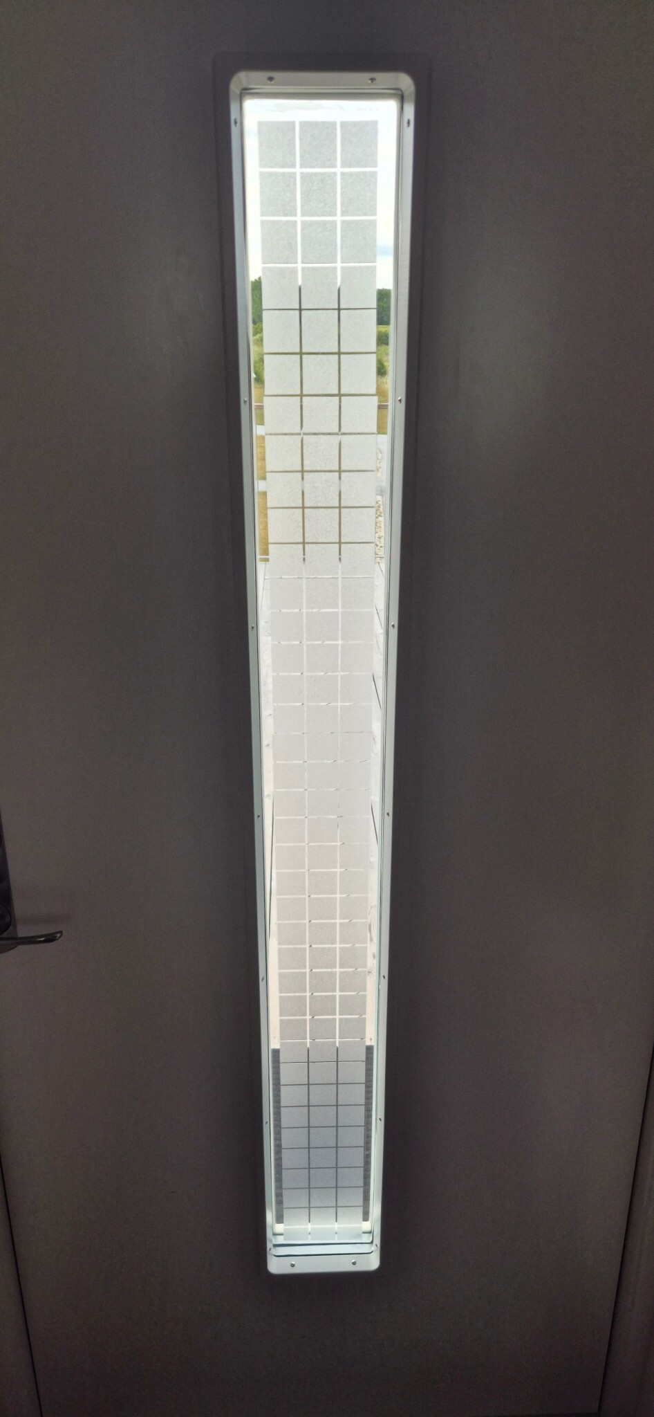

Vill sätta upp något på ytterdörrens fönster för att ge lite insynsskydd men ändå låta mig se ut. Spegelfilm eller mörk toning är inte aktuellt.

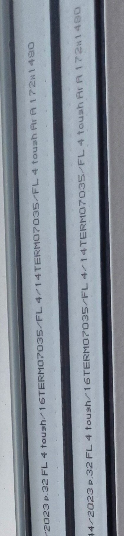

Det är 3-glas isoler med argan, in- och utsida är härdat glas, men i mitten är det vanligt 4mm floatglas. Det sitter redan någon slags solfilm på utsidan som ger insynsskydd på dagtid. Finns det risk för termiska sprickor i mellanglaset om man delvis täcker insidan med vanlig frostad/dekorativ film?
Jag satt upp några restbitar från en gammal rulle av biltemas statiska fönsterfilm som ett exempel och har bifogat bilder. Dörren öppnar söderut och får direkt solljus i princip hela dagarna.
Nej. Glaset tål detta. Dessutom tål det att tvätta rent ordentligt från limrester när man vill demontera.
KalleSvanson65
Då litar jag på dig! I fall det spricker så återkommer jag med en sorglig bild och besviken text.
