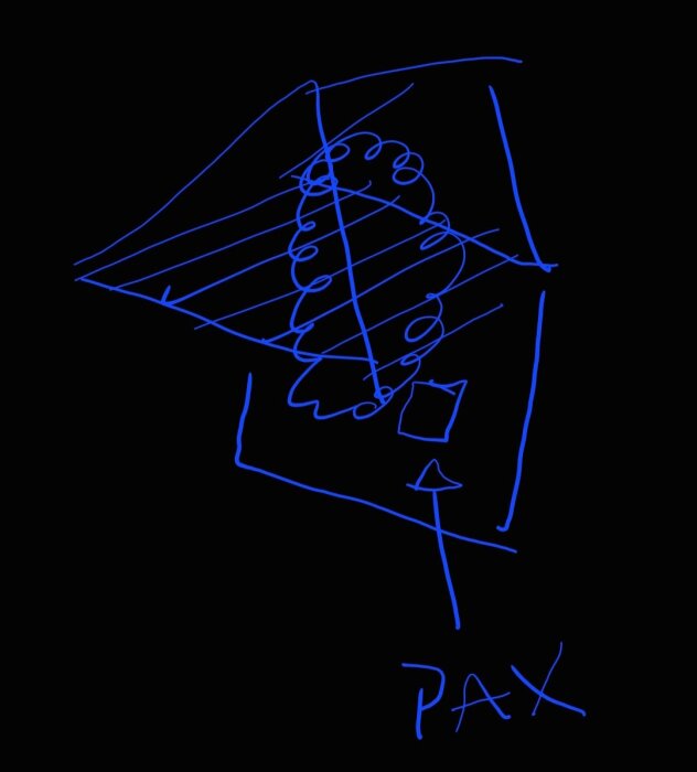

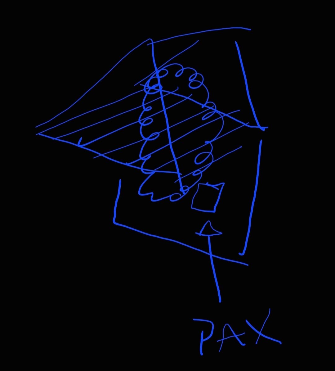

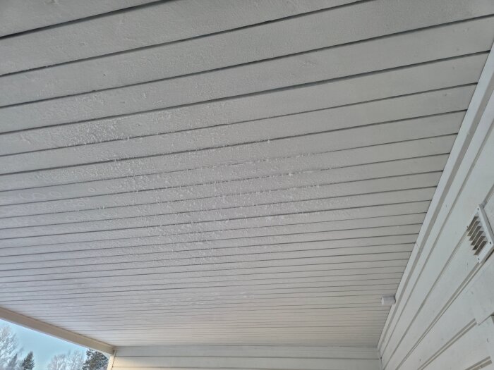

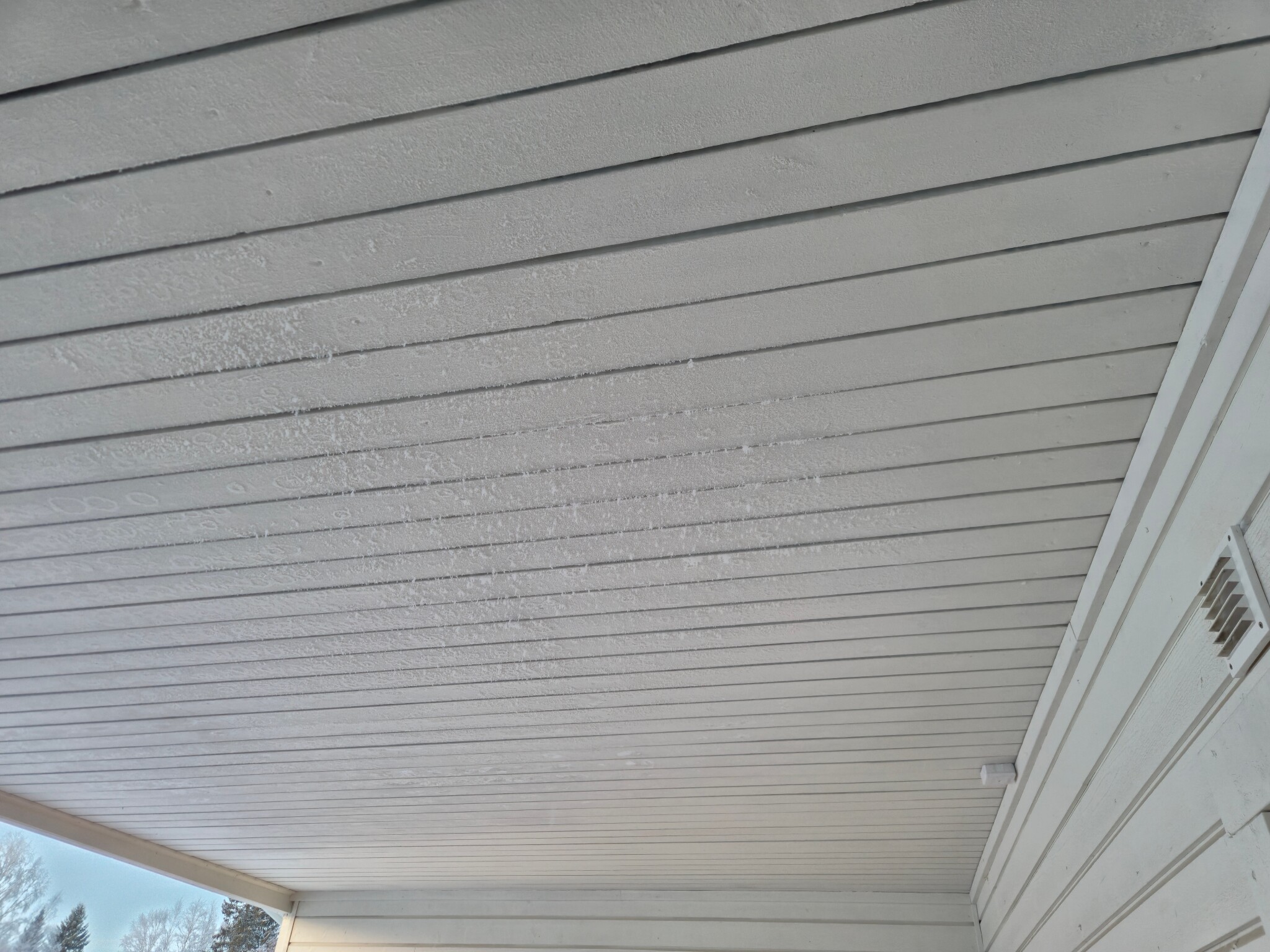

Hej, har skruvat upp den PAX-fläkt vi har i badrummet i vårt hus till max för att bättra på ventilationen, vilket hjälper. Men insåg häromdan att placeringen av fläkten inte är optimal...
På utsidan av badrummet har vi en takutbyggnad över entrén (se bild). Den varma luft som blåser ut stiger alltså rakt upp i takutbyggnaden och även vinden, då det inte är tätt mellan brädorna upp dit. Syns tydligt nu på vintern när detta blir till snö och is.
Min fråga är om detta kan åtgärdas på något smart sätt? Vet att det ligger en presenning på vinden ovanför utblåset, säkert har tidigare ägare lagt den där som en nödlösning.
EDIT: Min oro är alltså att den fuktiga luften alltid stiger upp till vinden och att detta kommer ge fuktskador. Vet inte om det stämmer, men känns inte optimalt.

Dra vidare din kanal antingen åt sidan eller uppåt genom taket är nog enda lösningen om nuvarande placering ställer till problem. Uppåt med en huv genom taket är mest jobb med, men borde ge bäst resultat.
