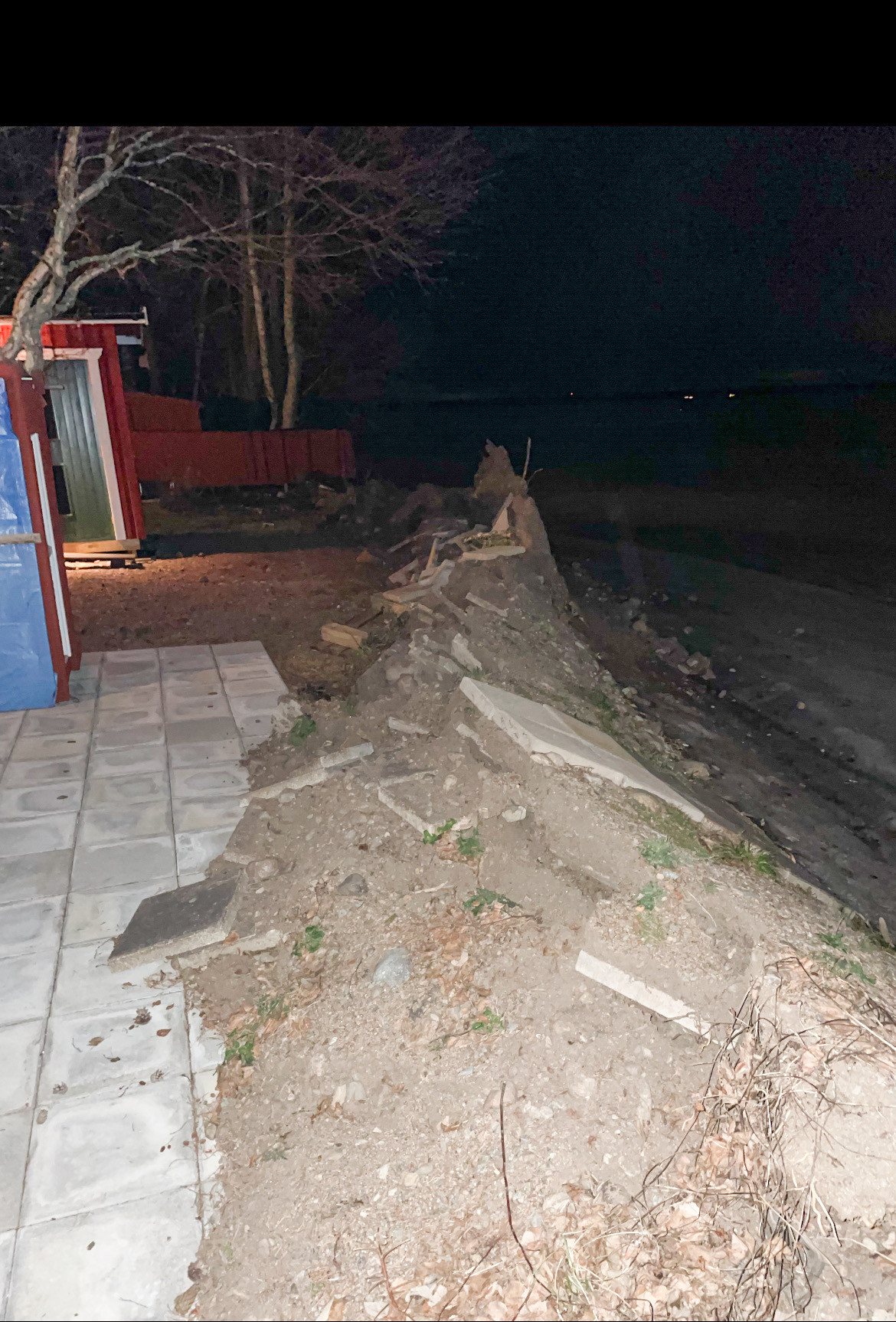

Har en stuga med ett underbart läge vid en sjö. Något mindre underbart är att isen trycker upp enorma jordmassor. Förra året förstördes stora delar av uteplatsen. Schaktarbete och ny plattläggning var inte gratis.
Trodde det var en engångshändelse men i år var det dags igen. Skulle gärna höra några råd hur man kan undvika det nästa år. Mina tankar hittills.
Kasco deizer som håller det isfritt närmast stranden. Nersidan är att vi inte har någon brygga att fästa den i och att en brygga skulle behöva vara ganska lång för att få rätt djup. Ganska stor elförbrukning också.
Andra tanken är att försöka göra en råk genom att såga upp isen någon gång per vinter. 20 meter gånger typ 30 cm. Som en långsmal vak. Kanske kommer isen trycka uppåt istället för in mot land?
Är det någon som har något annat tips. Såna jävla krafter att bråka med. Nattbild av förstörd gångväg och trasigt träd, möjlig stormskada, utomhus.

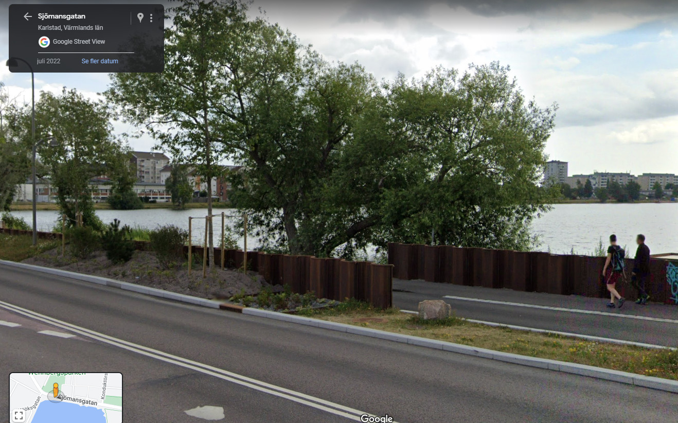

Kanske såna här som man satt upp som översvämningsskydd vid Vänern kan fungera?
Kräver givetvis tillstånd.

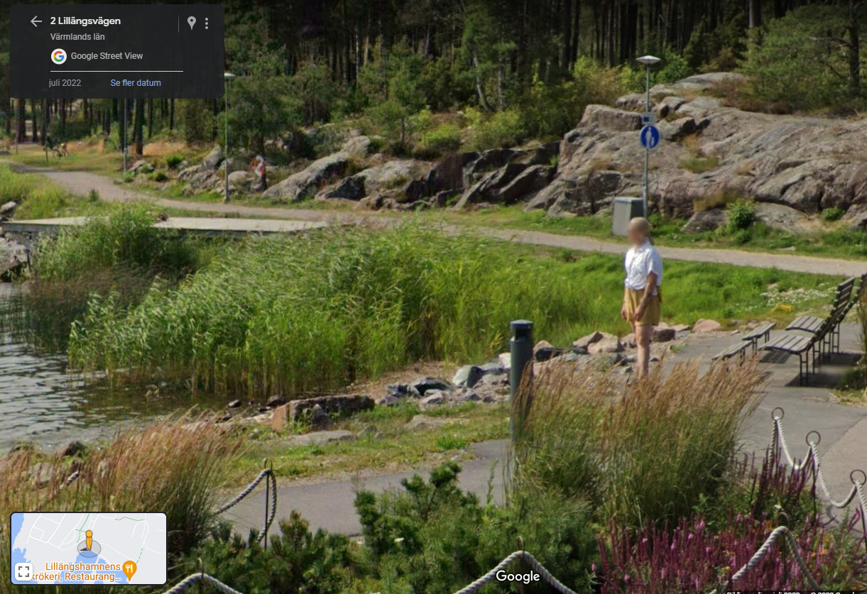

Eller sprängsten som de lagt här för att skydda asfalten:

Sorglikt sådana kommer inte att hjälpa. en barriär kommer ev att flytta på sig om den inte ankras mist 1 meter ner i mark. Sprängsten flyttar på sig, dom ligger lösa.
Vilket totalt okonstruktivt svar.
Hur är det sorgligt att de måste ner ordentligt i marken? Dessa sitter ett par meter ner tror jag, men de ska ju som sagt bara stoppa vatten.
Sprängsten funkar ju absolut bättre än inget alls som det är i nuläget.
