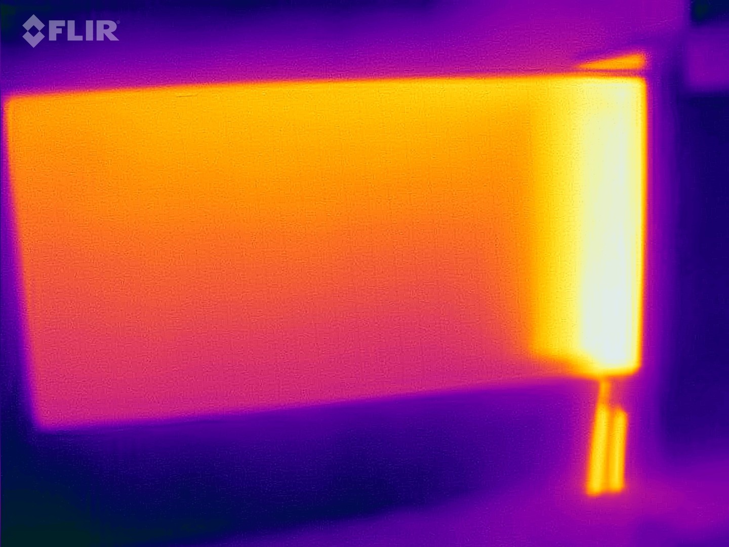

C cyberknutte #1 Medlem · 27 inlägg 27 dec 2022 21:29 cyberknutte Medlem 27 inlägg 27 dec 2022 21:29 #1 Ett av elementen som sitter högst upp och sist i slingan. Inloggade ser högupplösta bilder Logga in Skapa konto Gratis och tar endast 30 sekunder När jag öppnar luftskruven så kommer det vatten direkt, inget luftpys alls. Vad kan felet vara? // Andreas #vattenradiator
M -MaH- #2 Medlem · Uppsala · 196 inlägg 27 dec 2022 21:45 -MaH- Medlem Uppsala 196 inlägg 27 dec 2022 21:45 #2 När det är kopplat åt fel håll (tillopp i botten, retur i toppen) brukar det se ut så där.
C CirruZZ #3 Medlem · Skåne · 35 inlägg 28 dec 2022 10:28 CirruZZ Medlem Skåne 35 inlägg 28 dec 2022 10:28 #3 Det är felkopplat, tillopp/retur, hade exakt lika. Kolla den här tråden också.... https://www.byggahus.se/forum/threads/felkopplad-radiator.476277/
