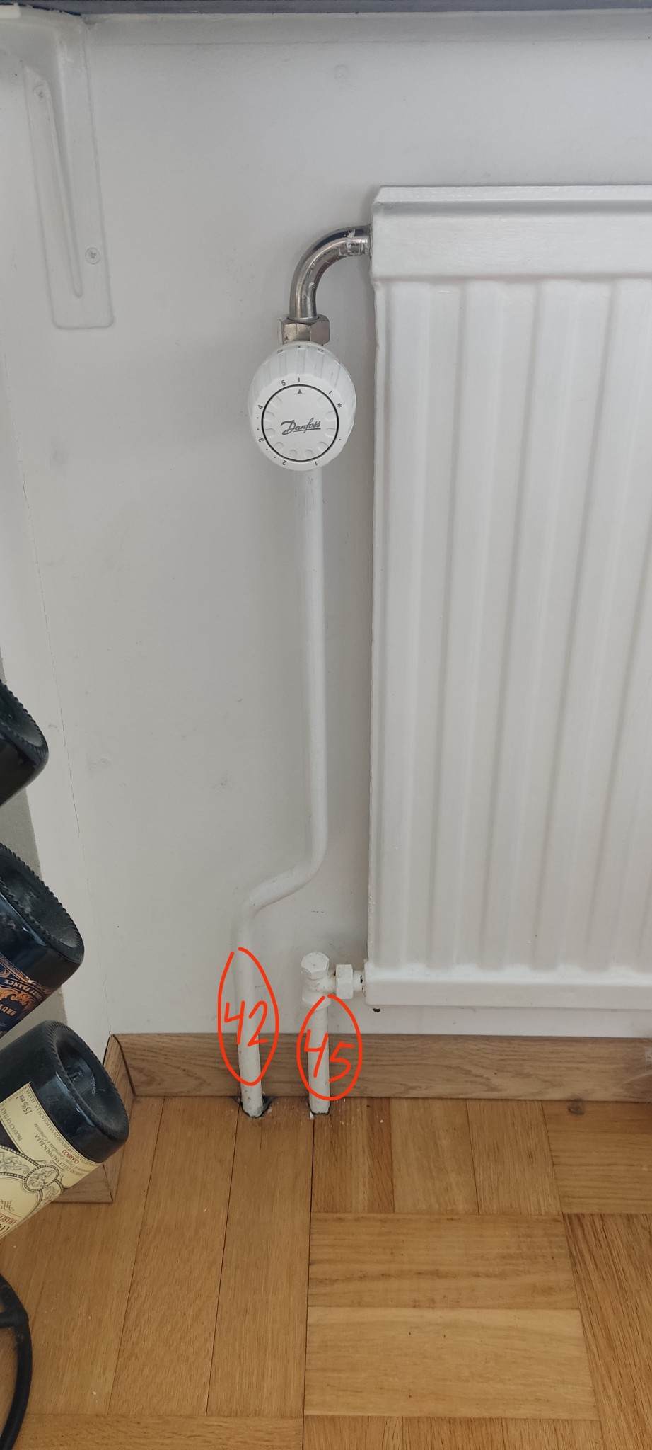

Jag fimpade båda, och mätte med febertempen efter ca 10 minuter, då var röret till termostaten några grader kallare än det andra röret. Satte sen på, och man känner en liten skillnad att "fel" rör blir lite varmare fortare.
Testade samma sak på det tredje sista väl fungerade elementet, då var värmen på inkommande 36 och utgående 32 efter ca 10 minuter. När jag startade kände jag mycket tydligt att värmen strömmade i röret till termostaten.
Jag ska låna hem värmekamera från jobbet i natt.
Men, det verkar nästan felkopplat. Men att det varit så i flera år verkar ju märkligt...

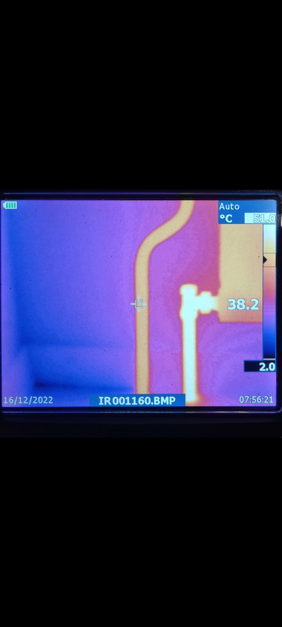

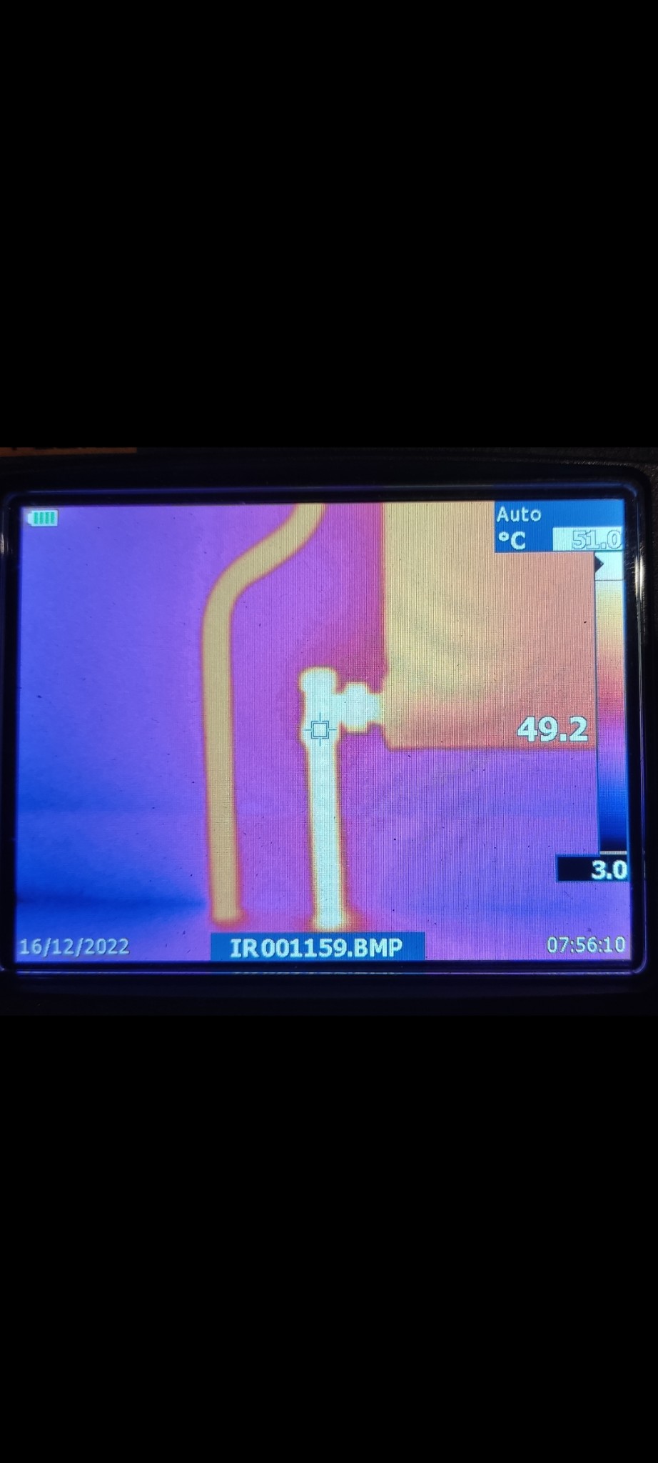

Morning,

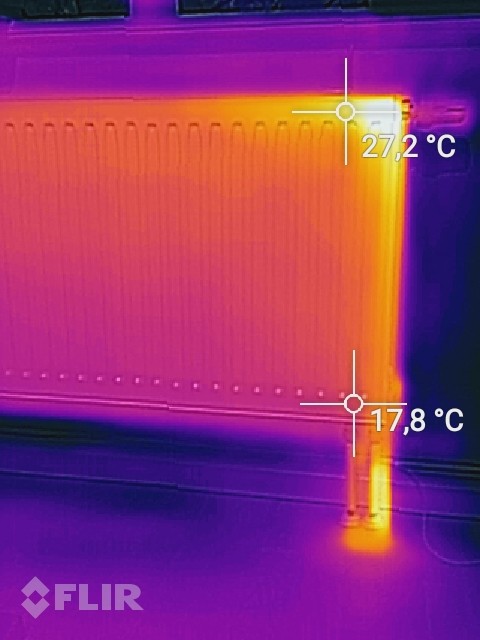

Körde med värmekamera, och det är väl rätt tydligt att det är felkopplat? Eller vad säger ni?
Stört om det varit så sen 1964
Ideér på vad jag gör nu?
Ta in offert eller fixa själv

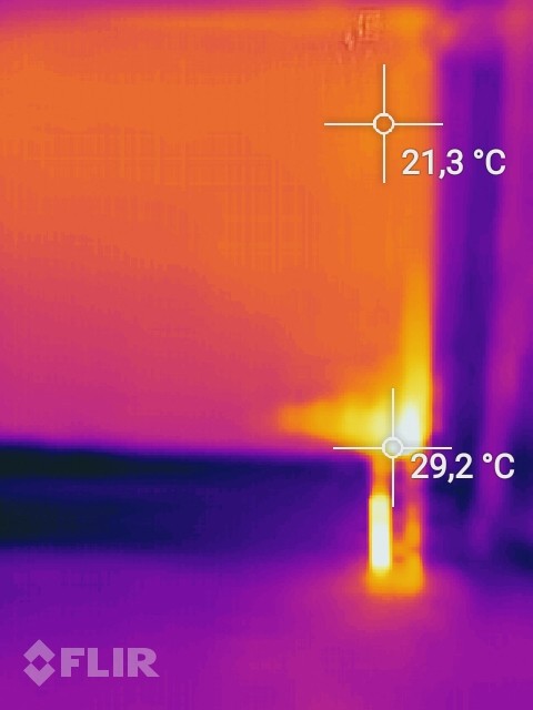

Jag hade exat så också i ett rum, gjorde allt man kunde men ingen/dålig värme i elementet.
När jag började misstänka att det var felkopplat så kollade jag närmare. Stängde/ströp värmen, lät elementet svalna, drog igång igen och kollade med värmekamera. Syns väldigt tydligt då. Dels vart det blir varmt först i elementet, sen även att värmen smiter direkt upp och ut igen, (lättaste vägen).
Tog in en rörmokare så kopplade om det snabbt.
När det är rätt så skall det vara varmt i hela övre delen av elementet för att sedan bli svalare när man kollar nedåt.

I mitt fall så var felet att rören fram till rummet hade förväxlats.

C CirruZZ skrev:Jag hade exat så också i ett rum, gjorde allt man kunde men ingen/dålig värme i elementet.

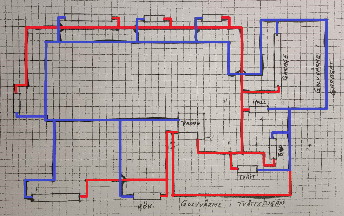

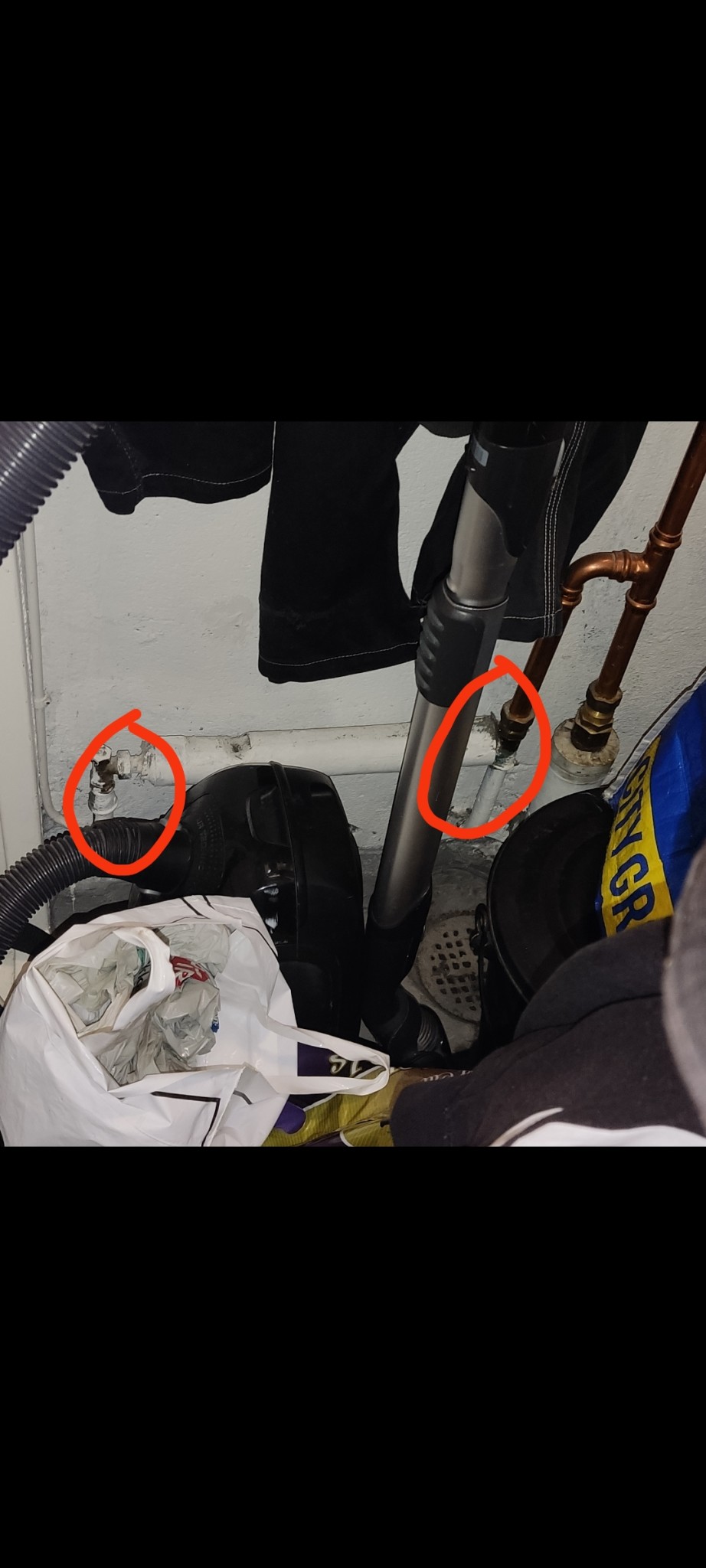

Tydligen ska värmerören ligga enligt bild 1 som original, använder man verkligen en framledningen till att sen bli retur?
Nu vet inte jag hur det är kopplat i dag, då en radiator (bad) är borttagen, samt omfattade renoveringar i hallar, badrum och garage. Men jag tror det är ut enligt bild 2.

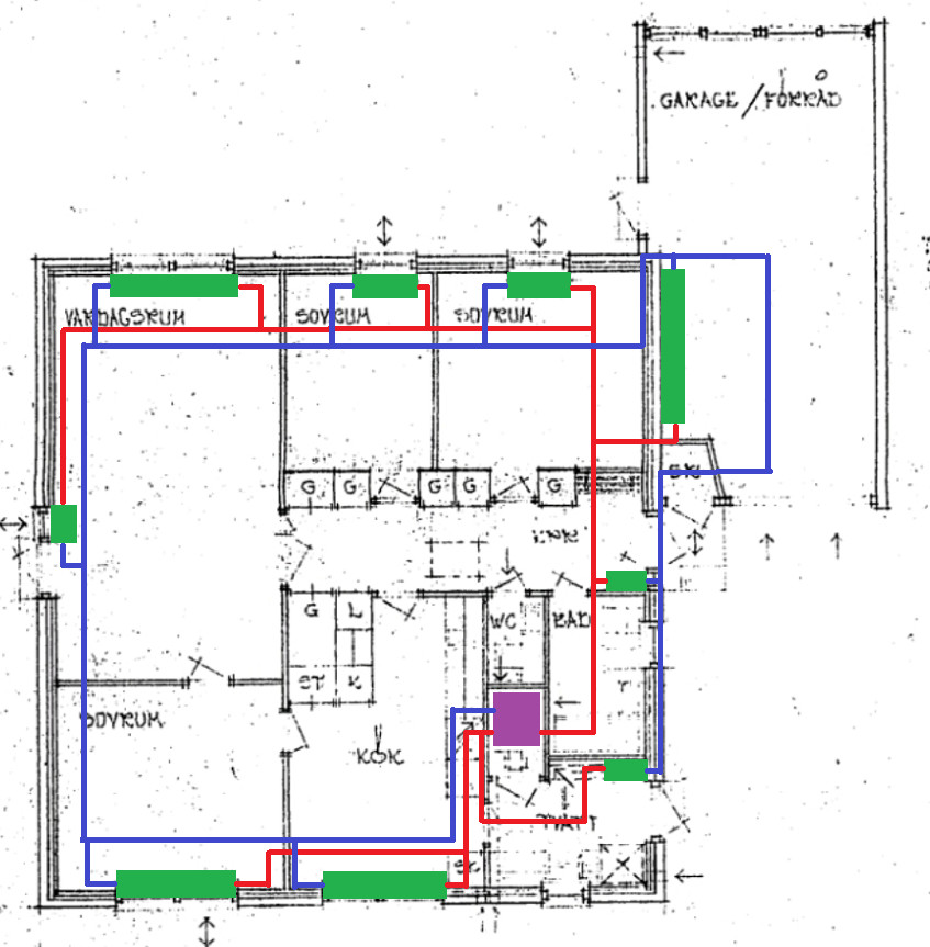

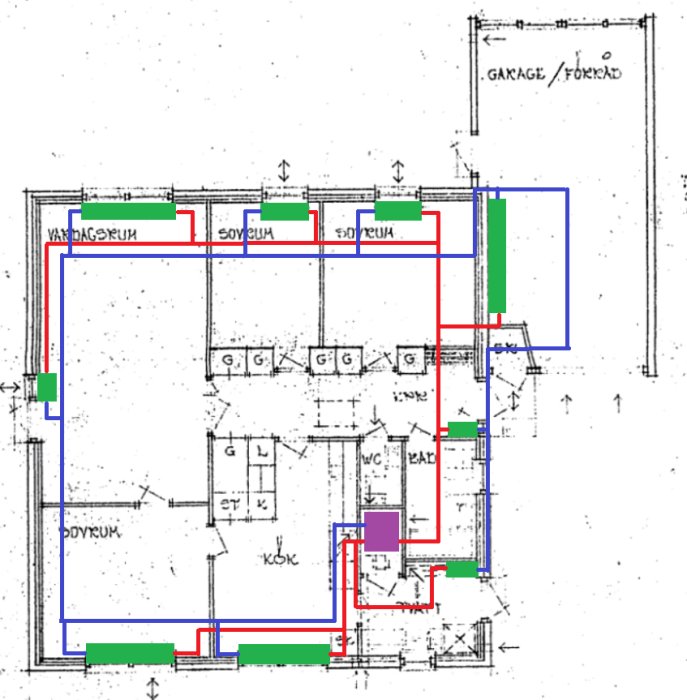

Men, jag har lite fler frågor.
