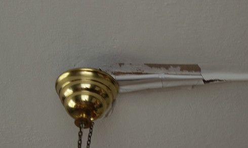

Hej Sophie,Sophie skrev:
Det är lamporna där kabelmanteln skalats av för kort och innerledarna ligger oskyddade mot metallkanter som jag reagerade på. Likaså lagningen av taket där det saknas kabelmantel och ni täckt över innerledarna med papper och färg.
Att det är ett provisorium hjälper inte, man får helt enkelt inte installera på det viset. Ni utsätter er själva och huset för fara.
Men vi har inte täckt över några innerledare med papper och färg. Det saknas inte kabelmantel på någon av de två lampor där vi klistrat över papp på kulon. Det är i båda fallen ny kulo och kabelmanteln fortsätter ett par centimeter längre än vad pappen gör.
På de två provisoriska lamporna håller jag med dig men det är faktiskt bara på fotot som det ser ut som om innerledarna ligger mot metallen för det är ca en cm mellan i verkligheten. Inte att rekommendera ändå kanske men risken för att lampan blir strömförande borde väl vara mindre då.
Vi hade ett utrymme som foderbox, där satt lamporna oskyddade och en av hästarna irrade sig in, letade då efter galler men hittade inga, liknande nytillverkade lampor finns...

Detta är vad vi ville höra, och att det kommer att fixas. Inte för att 1 cm luft skulle vara ok, men det viktiga är att ni ser till att ledarna inte kommer i kontakt med lampans metalldelar. Vissa lampor skulle kanske behöva skyddsjordas om det inte är gjort.Sophie skrev:
Skulle ha tydliggjort vad jag menade. Armaturen på bilden måste förses med skydd om den kan nås av hästen. Av samma anledning som fönster i boxen måste vara gallerförsett. Står att läsa i bland annat ridsportförbundets broschyr "Bygga för häst" men det var någon annanstans jag läst detta tidigare. Jag kan inte säga med säkerhet att det är förbjudet att ha dom utan skydd men det är definitivt riskabel djurhållning. En skrämd häst kan resa sig till oanade höjder och följden kan bli direkta skador och följdskador orsakade av skärvor i ströet eller i värsta fall skärvor i foderkrubban.oceanis skrev:

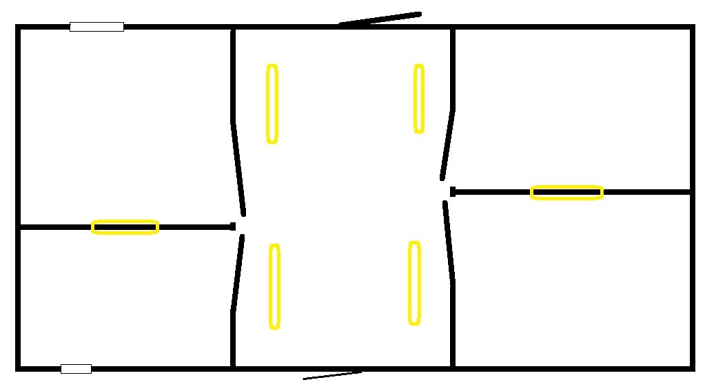

Ja det är ju frågan vad man behöver men vi har tänkt oss att sätta en över den boxvägg som delar på vardera två boxar. Det blir ju då två lampor där totalt. Sedan tänker vi 2 eller 4 i stallgången. Förmodligen 4 och dessa kommer lysa in i boxarna också. Stallgången är runt 4 meter bred.
Har gjort en mycket enkel skiss. Tre boxar för stora hästar och en mindre till vår Shettis.
I dagsläget finsn enbart två mindre fönster, dessa är placerade i den vänstra delen av stallet. Vi kommer att sätta i två fönster på gaveln på den högra sidan och sedan något till förmodligen. Vi har våra hästar ute väldigt mycket så fönster för att få dagsljus till hästarna gör ingen nytta eftersom de bara är inne när det är mörkt ute...
Sen att det är trevligt med fönster det är en helt annan sak!
4 i stallgången tycker jag är en bra idé, svårt att visitera en häst när ljuset skuggar. Vi köpte Julas kapslade armaturer när det var erbjudande, å andra sidan så hyrde vi bara stallet och fick bekosta allt själva och hade ingen tanke på att ta det med mig. Men fyllde sitt syfte. Prova med en provisorisk armatur om det räcker med en per två boxar, inte kul att mocka heller om inte ljuset räcker till.Sophie skrev:[bild]

Minst, jag skulle nog dubblerat detta antal om stallgången ska användas till omvårdnad och skoning etc, beroende på hur högt i tak det är.
Men då börjar det bli ett sådant antal lysrör att man behöver delar upp dem på flera strömbrytare och flera faser.

Skulle våga påstå att 4st 2x36W i stallgången räcker gott och väl. (Vi har så i vårt stall och det är fullt tillräckligt och mer därtill) + 2st 2x36W där spolplatsen är.Bo.Siltberg skrev:
Undvik i möjligaste mån att sätta lampor / dra el inne i boxarna!
Sätt upp armaturerna provisoriskt och testa / fundera är mitt råd. Tänk på att sätta dem så du får ljus runt hela hästen när du har den uppställd.
Vi har kompletterat lysrören med natt/kvällsbelysning i form av 3st keramiksockel/glasglob som man kan tända separat då man ska ut och kvällsfodra och inte vill dra igång full belysning.
Nästa tips är att köra HF-don i lysrörsarmaturerna. Tänder direkt och flimrar inte + är mer brandsäkra.
