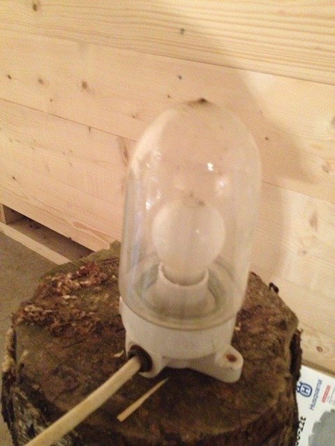

Tack för ditt svar. Jag funderar på om jag kan sätta dessa lampor i vårt häststall. Klassningen på belysning i häststall ska vara IP54 D. Vad jag har förstått står D för hur hög yttertemperaturen på armaturen blir.
Vet du även om de är D klassade eller inte?

D betyder att armaturen inte blir varmare än 90 grader på ytan, och F betyder att armaturen får monteras mot normalt brännbart material. Båda krävs i stall. Vid tiden för denna armaturs födelse fanns ingen av dessa märkningar, möjligen kan du hitta en T-märkning som ska motsvara dagens D.
Hantverket förr var dock gediget, och med en lågenergilampa så torde den vara helt riskfri att använda i stall. Kontrollera att den inte är sprucken och att förskruvningen är frisk så att den slutet tätt runt kabeln som går in i armaturen. Ev kan det ha funnits en gummitätning mellan glaskupa och armatur också.

Den där modellen av armatur finns med ett skyddsgaller. Om det finns risk för att hästarna eller människor kommer åt glaset så borde du kanske överväga en sådan i stället. Den där är definitivt inte godkänd att ha i boxar eller spiltor. Knappast heller i stallgången om inte takhöjden är extremt stor.
Vad grundar du följande utalande på: "Den där är definitivt inte godkänd att ha i boxar eller spiltor"mlkjhr skrev:Den där modellen av armatur finns med ett skyddsgaller. Om det finns risk för att hästarna eller människor kommer åt glaset så borde du kanske överväga en sådan i stället. Den där är definitivt inte godkänd att ha i boxar eller spiltor. Knappast heller i stallgången om inte takhöjden är extremt stor.
Ett personligt tyckande eller fakta ? Skulle vara bra med en referens i såfall.
Det som skrivs i vissa regler utgivna för lantbruket anger att stallbelysning "bör" vara med glasglob men jag har aldrig sett ditt påstående någonstans.

Lamporna är definitivt en IP54 armatur och byter man gummitätning mellan sockel och glas (finns att köpa) samt gummi i kabelförskruvningen (finns också att köpa) så fyller ju armaturen kravet och kan leva länge än.
T.o.m Länsförsäkringar som du refererar till, anger bara till att armaturer med glödlampor skall ha kupa. De anger inte ens att den skall vara av glas.
Samma eller likadana armaturer finns ju att köpa fortfarande så varför skall man köpa nya? Om du har en god anledning som kan refereras till något krav eller förordning så ange den så att TS inte förleds att köpa nytt om det inte behövs.

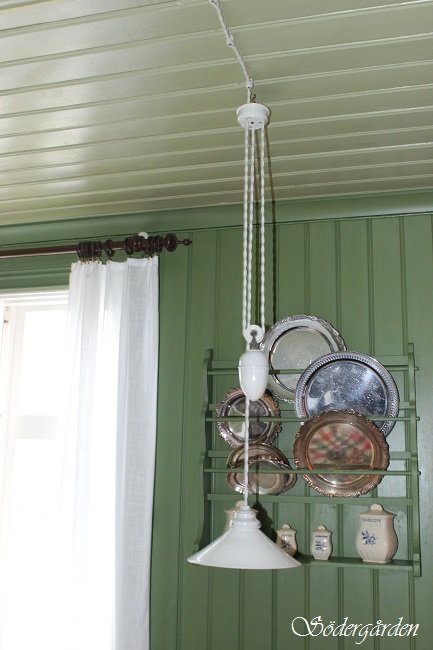

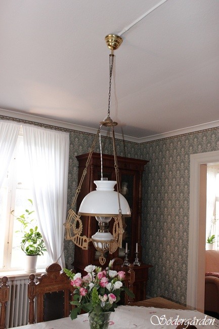

Tack både för berömmet och din omsorg. Jag förstod först inte alls vad du menade men när jag kollade mina bilder förstår jag att du blir bekymrad. Fast jag hoppas att du inte menar alla elinstallationerna på bilderna för några av dem kan jag inte se några fel med alls. Och de ÄR installerade av en behörig och duktig elektriker. Vi gör mycket själv men INTE elen.mycke_nu skrev:
Här är bilderna från bloggen, vad är det som är direkt farligt? Jag vill gärna veta.

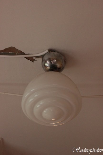

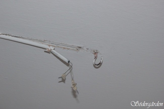

Detta är en urkopplad gammal kulokabel. Den är urkopplad i centralen liksom all annan äldre elinstallation som fanns i huset när vi köpte. Det är gjort av en elektriker. Det finns ingen ström på den alls så fast det ser illa ut är den inte farlig. Vi har inte plockat ner den bara, den ska bytas mot en ny kulo när rummet renoveras. Vi har nu en ny central och efterhand som vi renoverar så dras det ny el från den.

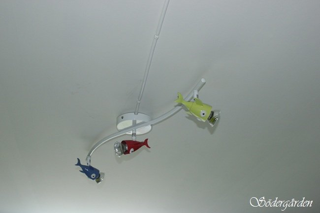

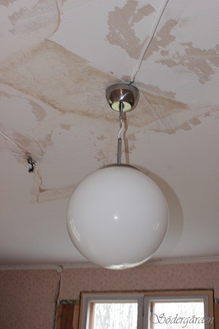

Här taklampan i sonens rum. helt nygjord installation med ny kulo. Den hoppas jag du inte hittar något fel på.

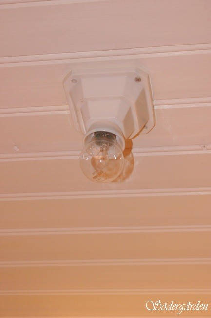

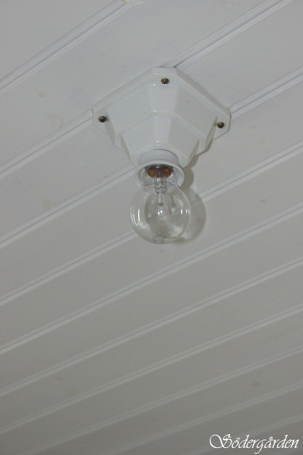

Fast installerad armatur som sitter i både vår tvättstuga och i skafferiet. Ny el.

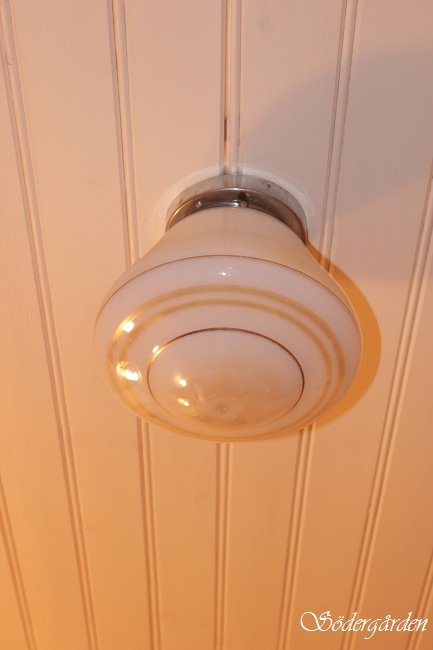

Gammal kupa men ny el och monterad på en kopplingsdosa i taket.

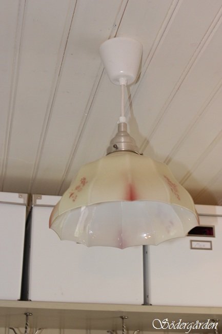

Gammal lampa men med bytt el. Sitter med lampkontakt i taket.
Det här förstår jag om du tycker det ser tveksamt ut. Det är en provisorisk lösning eftersom vi inte vågade använda den gamla kulon som syns i bakgrunden. Det är ny kulo dragen till den och det sitter en koppling i takkupan. Jag ser att kulon är skalad lite för långt och vet att det inte bör se ut så, ledningarna i kulon är dock inte skadade och de är ordentligt anslutna till lampan.

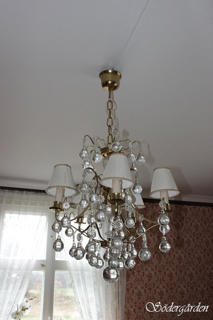

Taklampan i vardagsrummet är renoverad och det är ny kulo dragen till den.
Kökslampan. Ny el i hela lampan och man får använda textilkabel om man inte gör den som fast installation utan använder lampkontakt.

En gammal fotogenlampa som fått el. Ny kulo i taket.
Du får gärna komma med synpunkter på vår el. Jag vet att vissa lampor är provisoriskt upphängda och att kulon till dem verkligen inte är snyggt dragen men det ska göras om och jag tror inte att det är farigt. Jag kan ha fel dock.
I stallet ska vi definitivt anlita en behörig elektriker, precis som vi gör när det handlar om el i huset.
