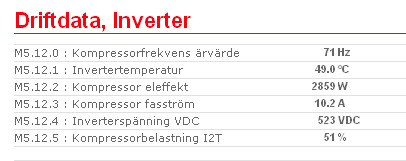

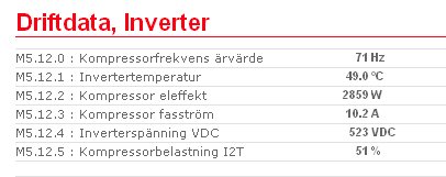

Fick för några veckor sedan igen igen larm från pumpen "inverterfel", ringde servicefirman som kom hit och lyckades inte fixa felet, efter två veckor fick jag beskedet att detta är ett fabrikationsfel och Nibe ersätter utan kostnad. Nu väntar jag bara på att de skall fixa felet då pumpen nu bara går på elpatron.
Av ren nyfikenhet, hur varmt är det i utrymmet där din 1250 står? Jag funderar nämligen på om invertern blir överhettad.
Min 1150 (i princip samma maskin) står i ett utrymme där det är ca 10 grader och invertern ligger ofta en bra bit över 50C vilket är ganska varmt för elektronik.
Just nu går den bara på halvfart, men håller ändå nästan 50 C.
Det är i tvättstugan, så ca 20 grader.
