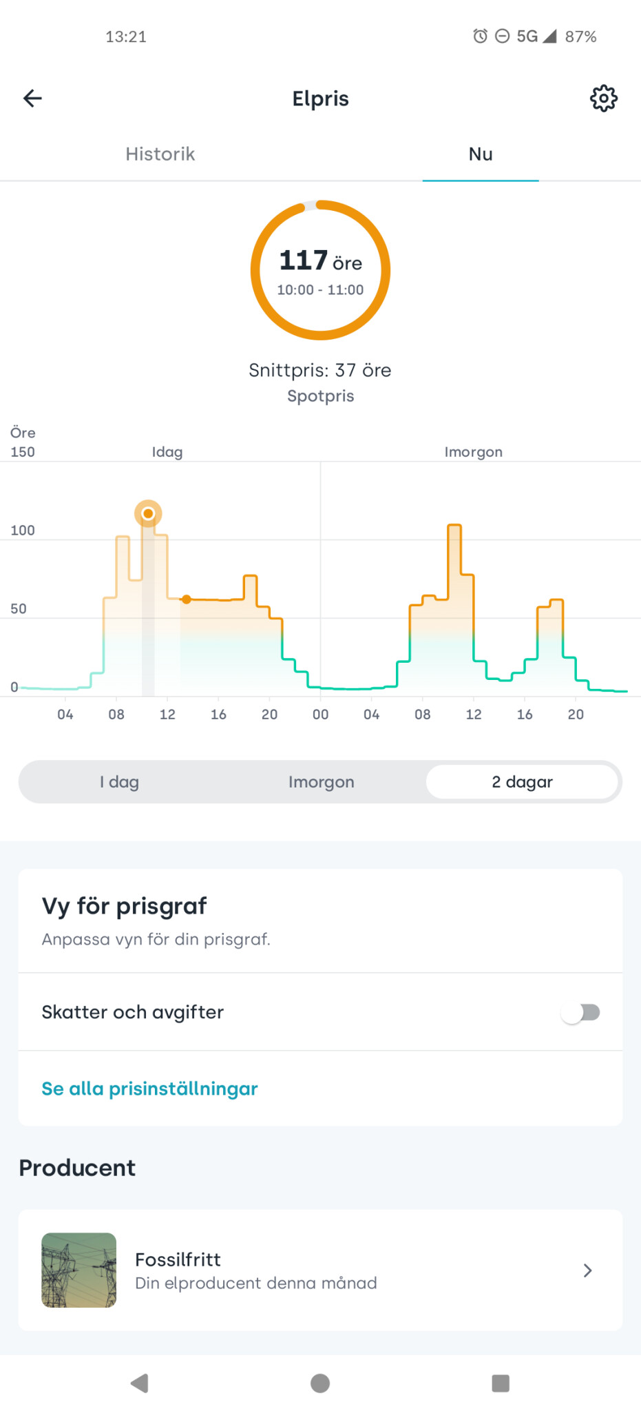

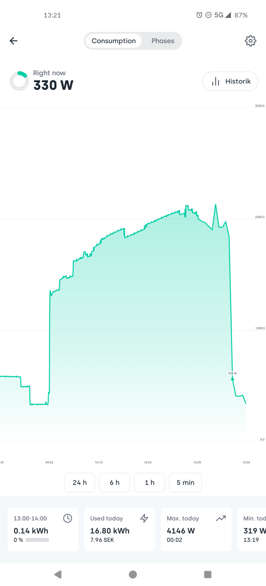

Vad får ens pumpen att reagera såhär? Besrämmer sig för värma vatten 100% över alla minuter på den dyraste timman och ingenting intill. Man får ju hjärnblödning hur den fungerar ibland. Känns bara ofärdig. Mestadels annars ser man tendenser till att den styr som den ska, men man tvekar ju otroligt stort på om den gör det på det mest optimala viset. Alla inställningar är rätt och den har internetåtkomst.
  • Energiförbrukningsdiagram för en värmepump, visar plötslig ökning till 4146 W för att sedan sjunka drastiskt till 330 W, med 16.80 kWh användning och historiska data.
  • Diagram som visar elpriserna över två dagar med en topp på 117 öre mellan 10 och 11 på "idag", samt ett genomsnittligt spotpris på 37 öre.
Om alla inställningar är rätt kanske den värmde för att det faktiskt behövde värmas då och inte innan eller efter. Eller så är inte inställningarna så optimala som man tror,
Utan tillgång till anläggningen är det nog ganska omöjligt att svara med annat än gissningar

Och den klarar av OTA updates nu istället för usbminne. Detta var iaf anledningen till den blev huvudlös och värmde lite när den ville. case closed.
