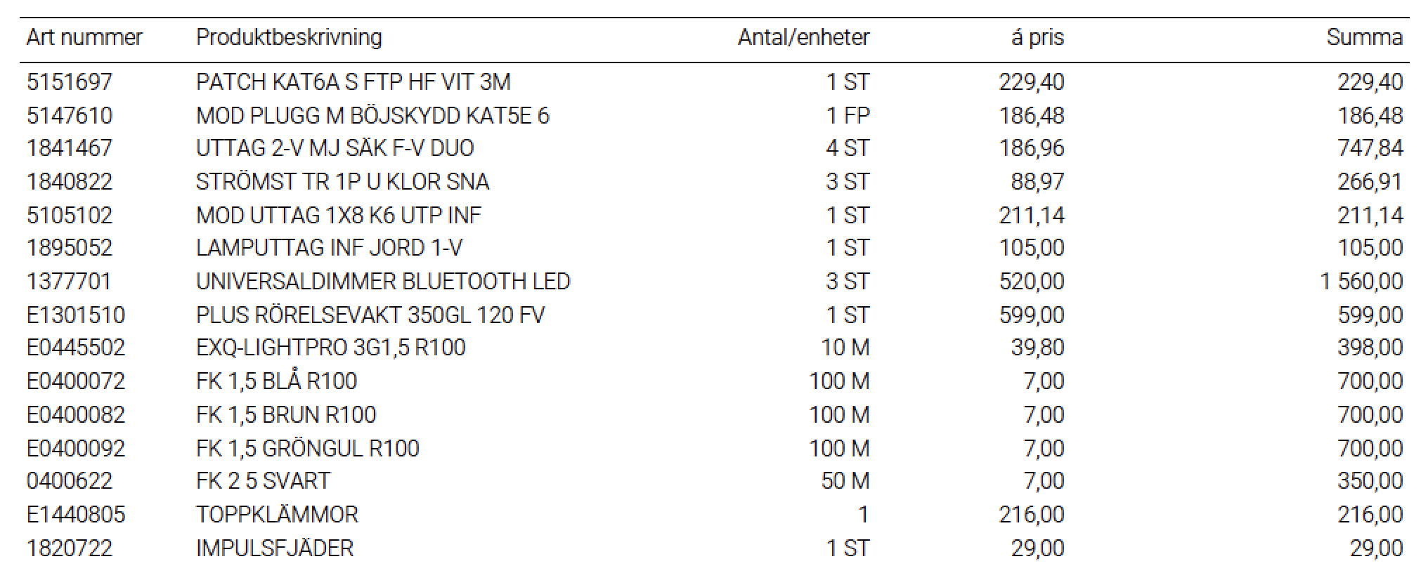

Här är priserna på materialet (utan moms) som ärendet handlar om (från fakturan). Hur ligger de?
En skärmdump av en Excelfil som listar olika elinstallationsprodukter med antal, enhetspris och totalpris.
Tabell över elmaterial med artikelnummer, produktnamn, antal, styckpris och totalsumma.
AndersOhrt och 3 till
tommib
Dyr FK, speciellt med tanke på att det är ex moms. Även nätverkskabeln är i dyraste laget utan moms. Annars är det inte vid en snabb titt några oheliga påslag.
Bo.Siltberg och 1 till
Tycker att det enda anmärkningsvärda är priset på fk
Annars helt ok priser om det är bra mtrl

Är det kvalitativ FK så är det ett helt ok pris från en elfirma enligt mig. Typ Draka Pure.
Det enda jag kan invända mig direkt emot är patchkabel 3m för 230 kr, det kan rimligtvist inte stämma man måste skrivit fel?
Håller med om patchkabeln
Såg inte det först
