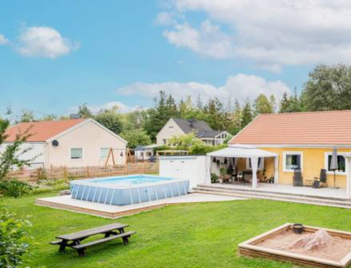

Har gjort nästan samma resa (ovanjordspool inbyggd i altanen)F Fröken.johansson skrev:
Och skulle jag göra om underlaget idag så skulle jag
1) gräva ur ca 30cm
2) Sätta ram runt av impregnerad trallvirke
3) fylla 15-20cm med makadam
4) lägga 50mm eps markplattor. Ramen ska hålla de tajt på plats.
Då kommer poolen ned lite, lätt att få i våg mha makadamet, lite mark isolererat o lite mjukare botten mha eps och eps skivorna rör inte på sig pga ramen

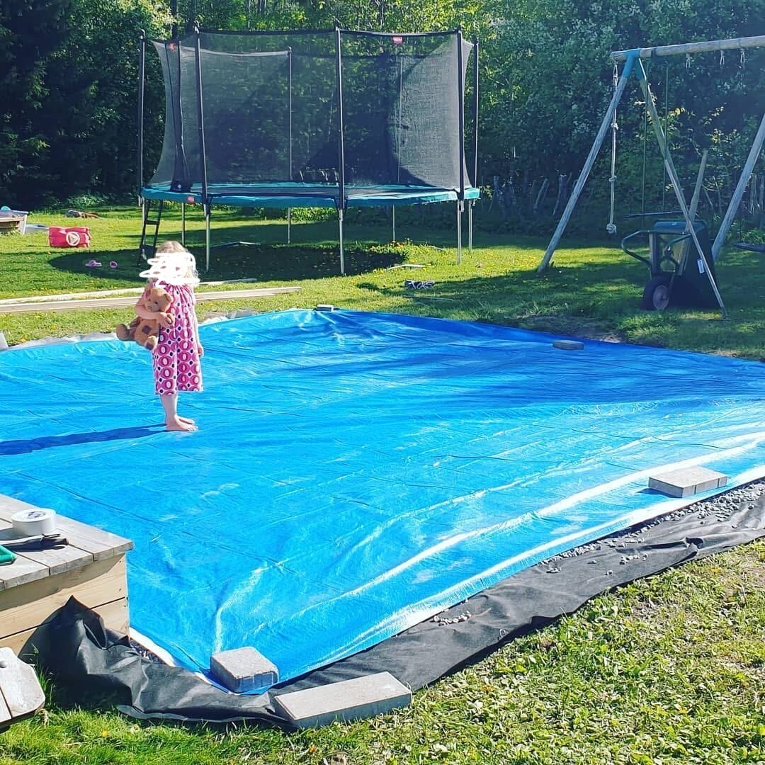

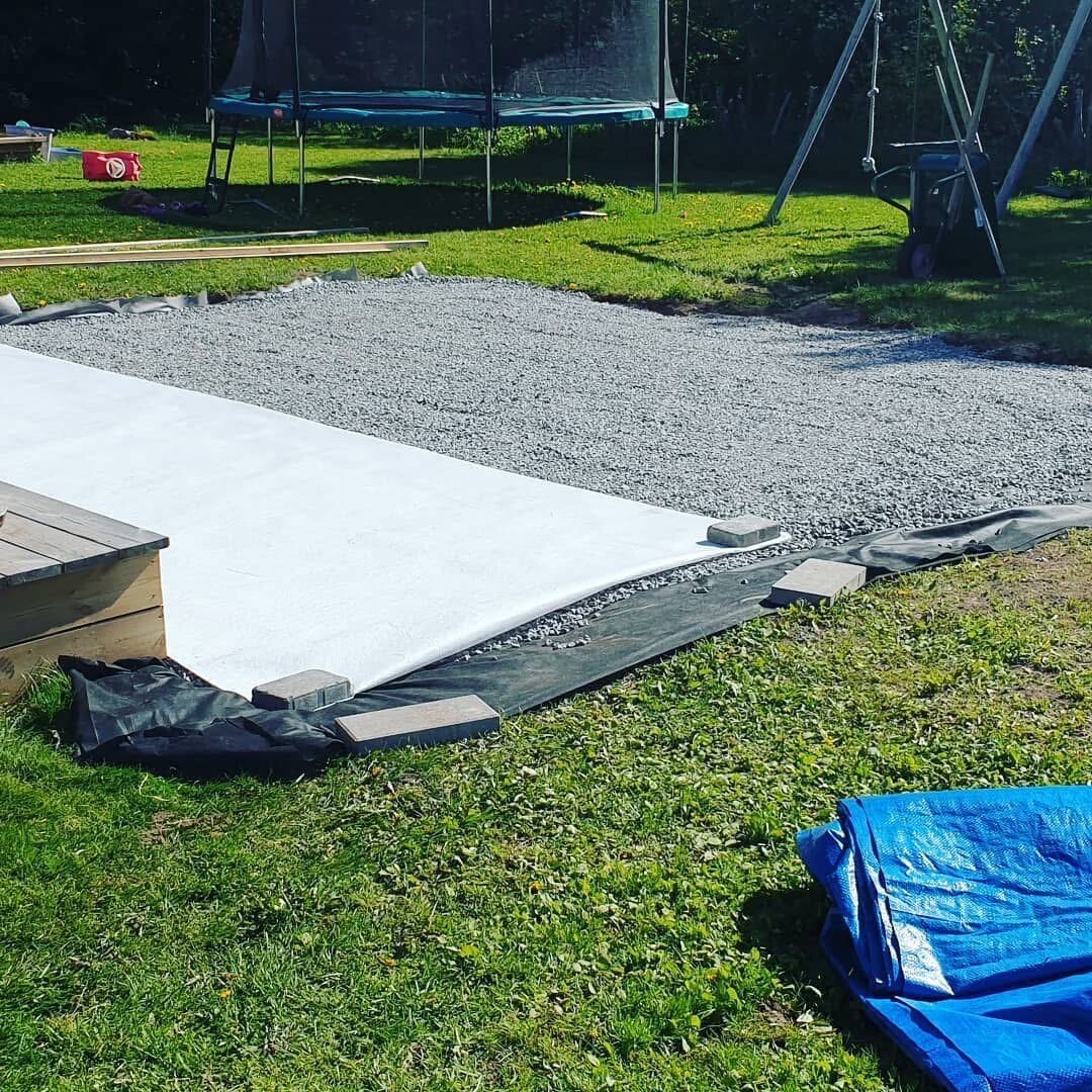

Ja det där har ett tag sen 😅 Men det slutade med att jag grävde bort översta jordlagret och gräsmattan ca 5-10cm och fyllde med makadam som paddades, sen på med 3 lager tjockare duk i botten för att ta bort vassa delar och sen poolen ovanpå detta. Och byggde sedan en ram runt av trall så det enkelt gick att gå runt utan att få i en massa gräs i poolen.F Fröken.johansson skrev:
