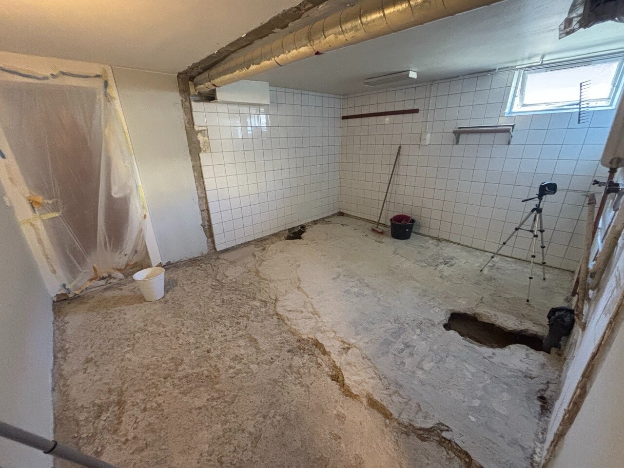

Vi ska flytspackla ett betonggolv på 15 kvm där delar av betongytan bilats upp. Ytan är nu mycket ojämn och vi behöver fylla upp med, i genomsnitt, 10 mm.
Vi har aldrig flytspacklat förut men vet att det är stor skillnad mellan olika produkter. Vissa är trögflytande, andra har ballast i sig och vissa stelnar väldigt snabbt. Jag vill inte vara dumsnål men gärna köpa prisvärt.
Jag tänker att det bästa vore ett självnivellerande spackel som är lättflytande och har relativt lång torktid. Men vilket ska man välja? Kan ni ge någon rekommendation och gärna berätta om det var enkelt att arbeta med? Berätta också om produkter man ska undvika.
P.s. golvet ska vara helt plant, det ska inte göra något fall mot golvbrunn. Och de 2 stora håligheterna kommer fyllas med grovbetong så de påverkar inte valet av flytspackel.
  • Renoveringsrum med ojämnt betonggolv, uppbilade ytor och två stora hål. Plastförhängt dörrparti, fönster och kakel på väggarna. Verktyg och kamera på stativ.

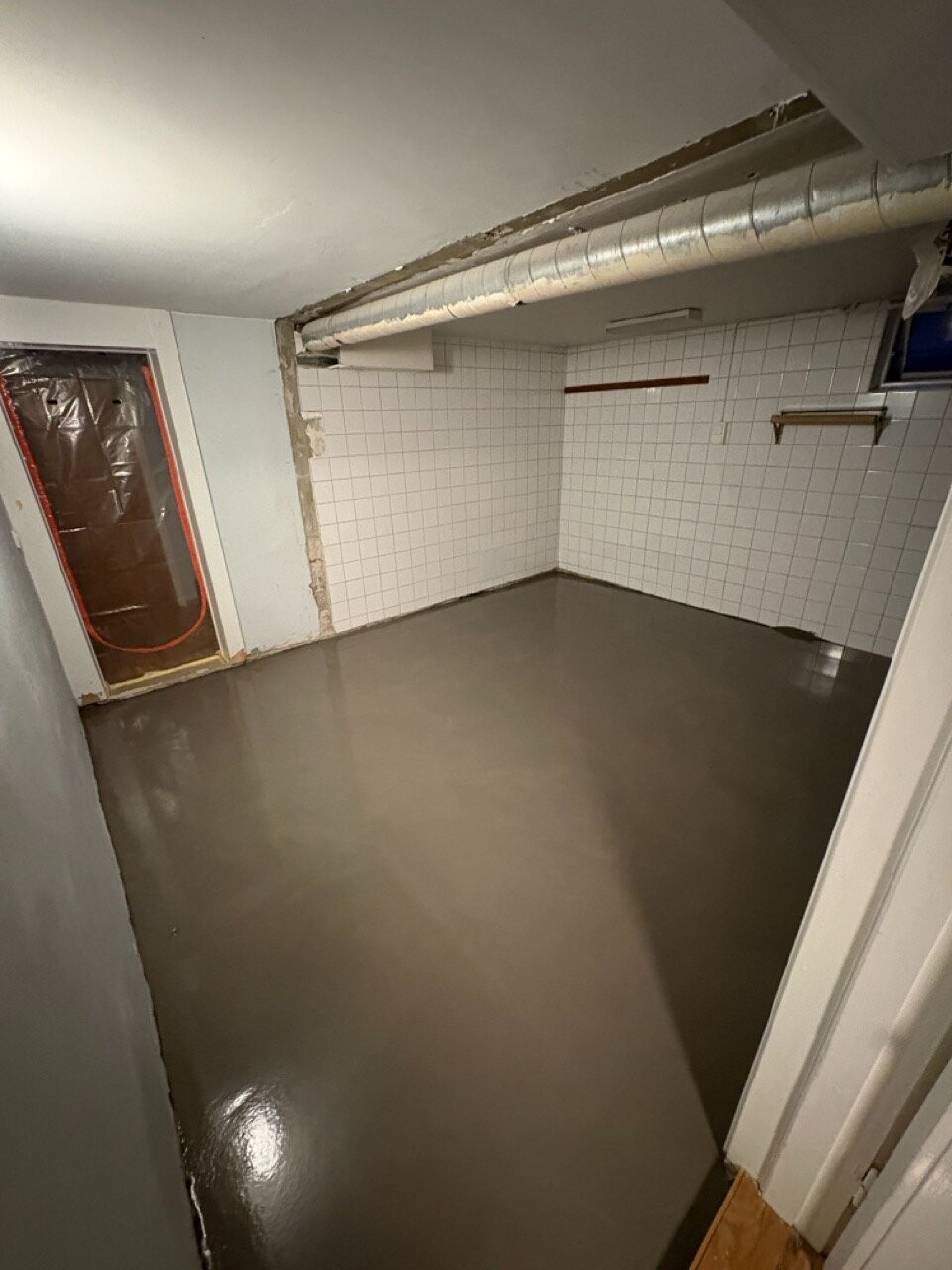

Tack för alla tips och råd. Jag körde på Bostik SL C700 Fiber Quick+ (som då tål tillskjutande fukt). Det skulle enligt uppgift vara mer svårarbetat på grund av lägre flyttal, samt en arbetstid på 20 minuter.
Vi var 4 personer där 3 st blandade och 1 hällde och drog ut flytspacklet jämnt. Det gick väldigt bra och ytan är nästintill perfekt.
  • Nylagt golv av flytspackel i ett rum med vita kaklade väggar och ventilationsrör i taket.
Fotografen och 4 till
