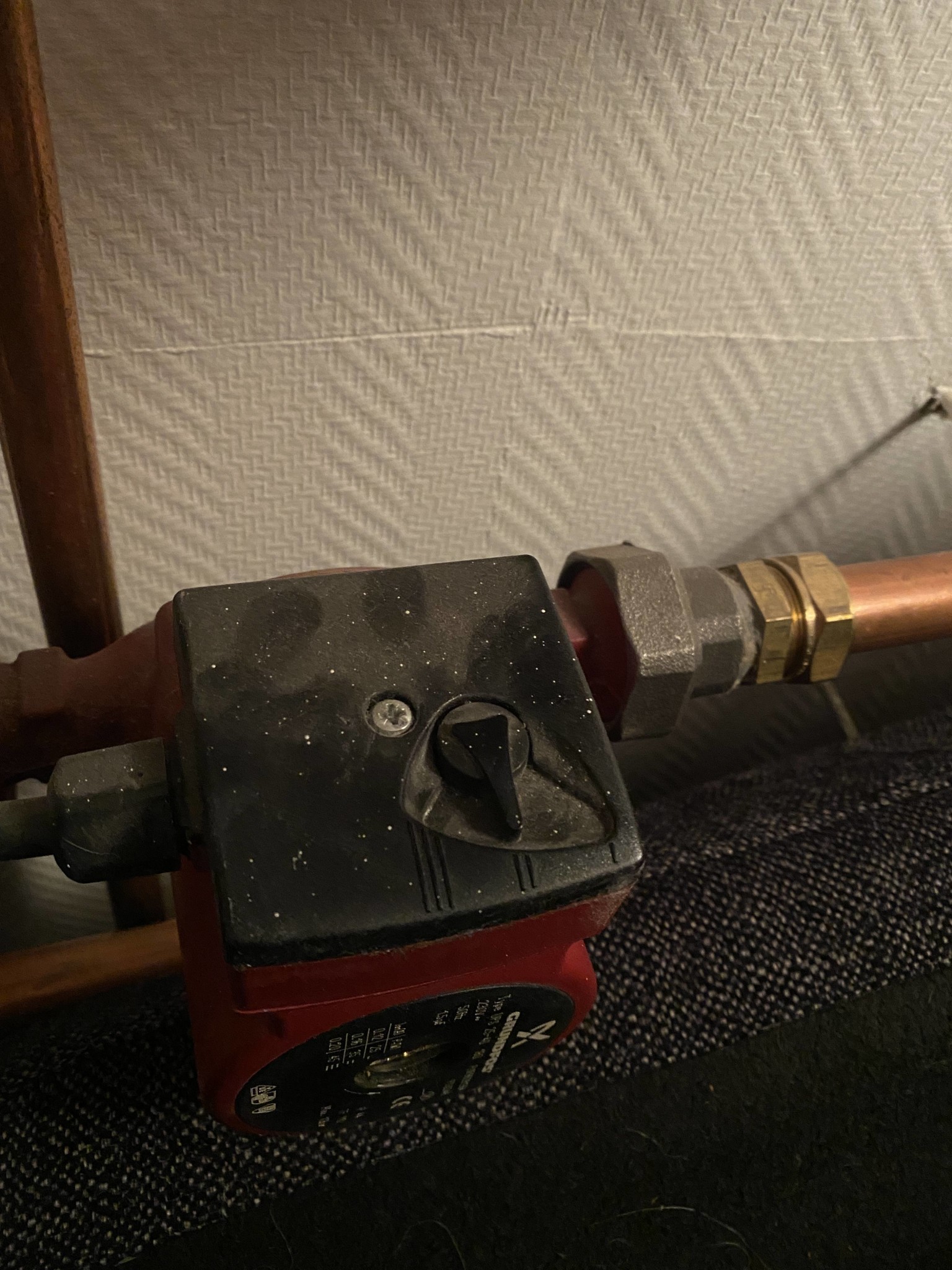

J jonaserik skrev:
Troligtvis Jepp Det sitter ett vred på kopplingsboxen med 1 - 2 - 3 ställ den på 3 . på baksidan om pumpen så fimms det en pil åt vilket håll som flöde går , lite långsökt med ända kolla. I ändan på den så sitter det en skruv som en gammal 50.öring , lossa den Inget vatten sprutar, då kan man se om axeln snurrar, det går att lyssna på pumpen när man vrider vredet mellan 1 och 3 då ska det höras väl om den ökar i varav. Skulle inte snurra, så sätt in en mejsel, skruvskallespår i axeln och hjälp den runt, håll inte stenhårt fast i den , skramlar lite men inget farligt.
Den står på läge 2 nu.
har blivit Mycket varmare på golvet sen igår,så nu känns de att det är golvvärme.
  • Termostat på en golvvärmefördelare inställd på läge 2 mot en vägg med strukturtapet.
OK känn på fördelarna , håll koll på tempen, det med att vredet kändes stumt, ta i lite. Är det svårt så lossa svarta vredet och ta en polygrip om axeln och rucka lite på den och vrid, det är starka grejer. Skulle den inte vrida sig så sitter det något skit i den men inte troligt.. Vad var det för VP du har, i en del finns det flera utgångar för att styra en shunt, Du har raddar och GV , minns inte nu , och då för att reglera värmen i GV så behöver du en motor till shunten att reglera med, då du inte har ställdon på GV ( jättebra ) så får kuta fram och tillbaka när det för kallt eller varmt i golvet och ställa om , nu står den på max , skulle tro att du klarar dig med mitten på en röda skalan , du ska ha mellan 27 till 30 C ut vid noll ute.
