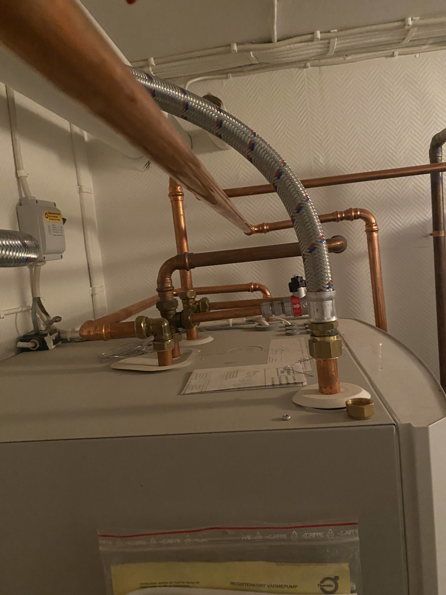

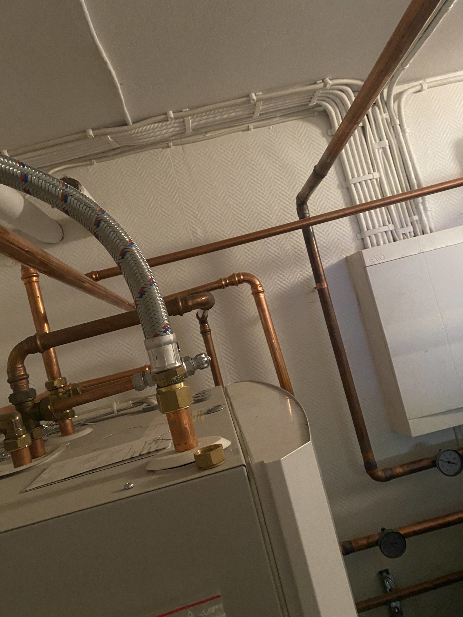

Inte fel med foto på längre håll rör och allt på väggen så allt syns och kanske någon text vilka rör som går vart.
ska försöka få bättre kort i eftermiddag,annars får jag försöka beskriva så gott de går
D Erikdalarna skrev:
okej,då ska jag pröva det,det räcker att vrida bara på hattarna?
Men när jag var ut så va 3 av hattarna lösa
Lösa då är dom öppna till max, prova först det som jag skrev. Är dom andra slingorna OK i värme eller för varmt kanske. då kan man vrida till någon av dom lösa hattarna , ( stryper ) och det blir mer flöde i den som inte är varm.. Men ta det enklaste först.

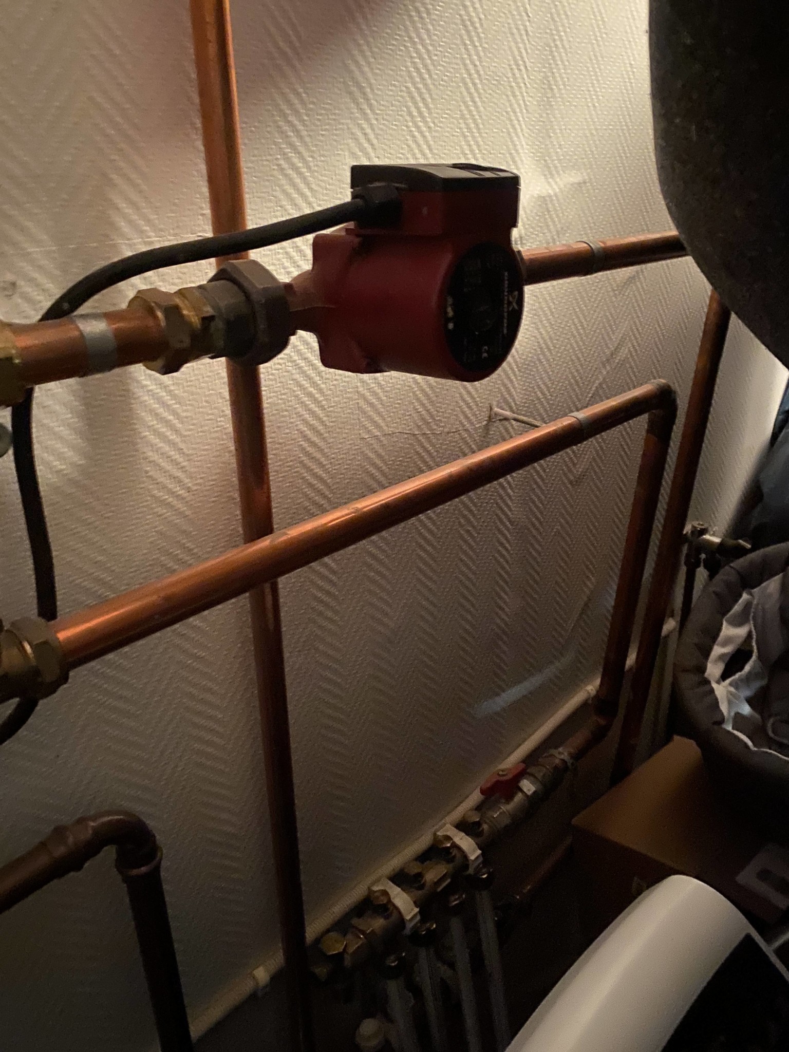

Värmepump med kopplade kopparledningar och cirkulationspump, nederst golvvärmefördelare synlig.
Värmepumpsinställning med cirkulationspump och rörledningar för golvvärmefördelning.
Värmesystem med kopparledningar och cirkulationspump ovanför en värmepump i ett tekniskt utrymme.
Värmepump och kopparledningar med en cirkulationspump och skrot i bakgrunden.

tog nån bild till,men är så mycket skrot i vägen:rolleyes:
Hur tycker du inställningen på värmepumpen ser ut?
Röret med cirkulationspumpen går till den nedre golvvärmefördelaren och det andra röret till den övre

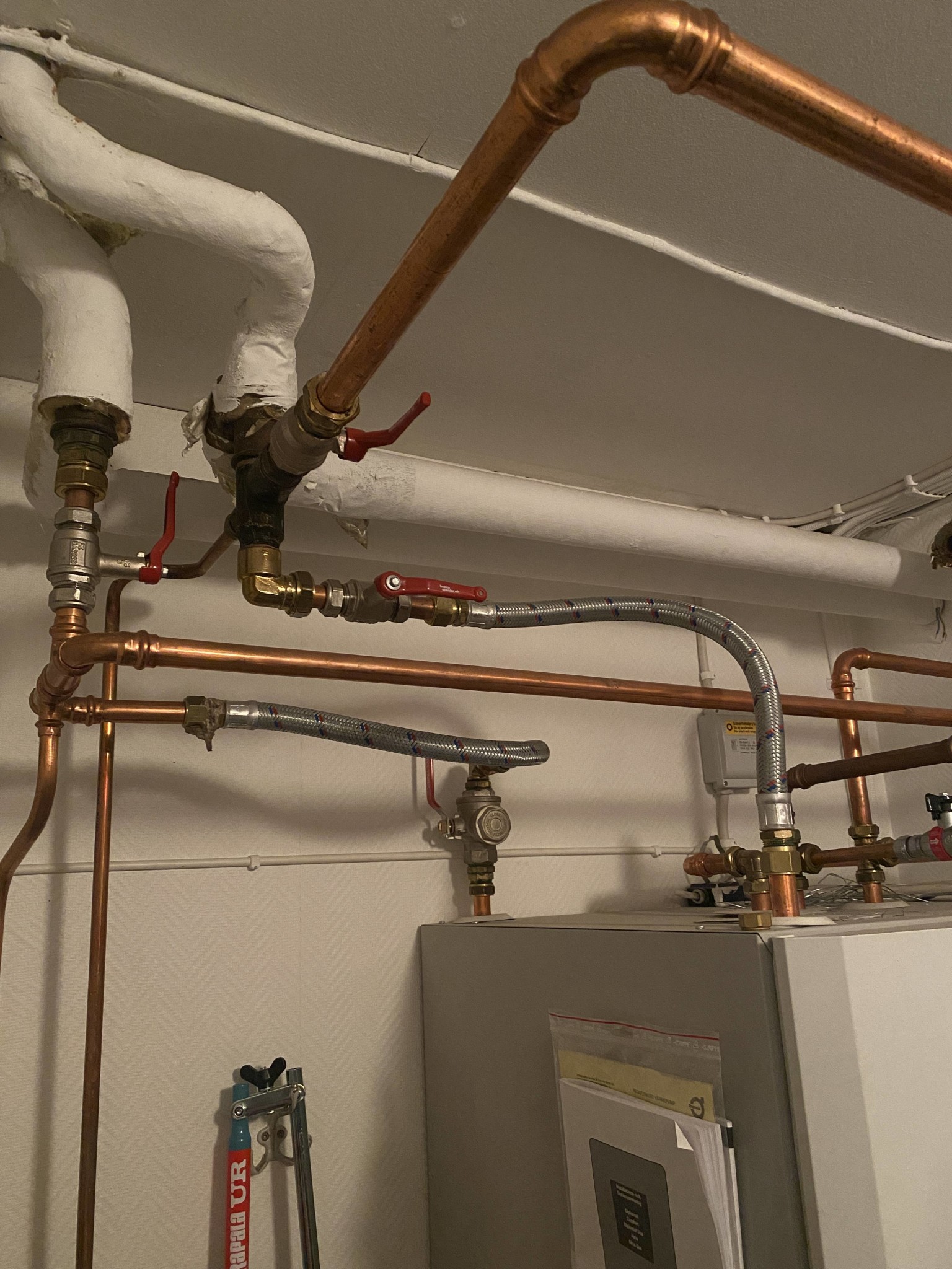

Det finns ett äldre system med , dom isolerade rören i taket går säkert till element en trappa upp. På bild 3 sitter en filterboll vid väggen, har du rensat filtret. Sen ska du stänga ventilen till vänster i taket som sitter på gamla röret, då finns inget flöde upp och allt går till GV . I VP sitter en pump på varma sidan och den ställer du upp på max, allt detta till att börja med och återkom.
börjar kännas varmare redan på golvet,avvaktar tills imorgon så får vi se hur de är.

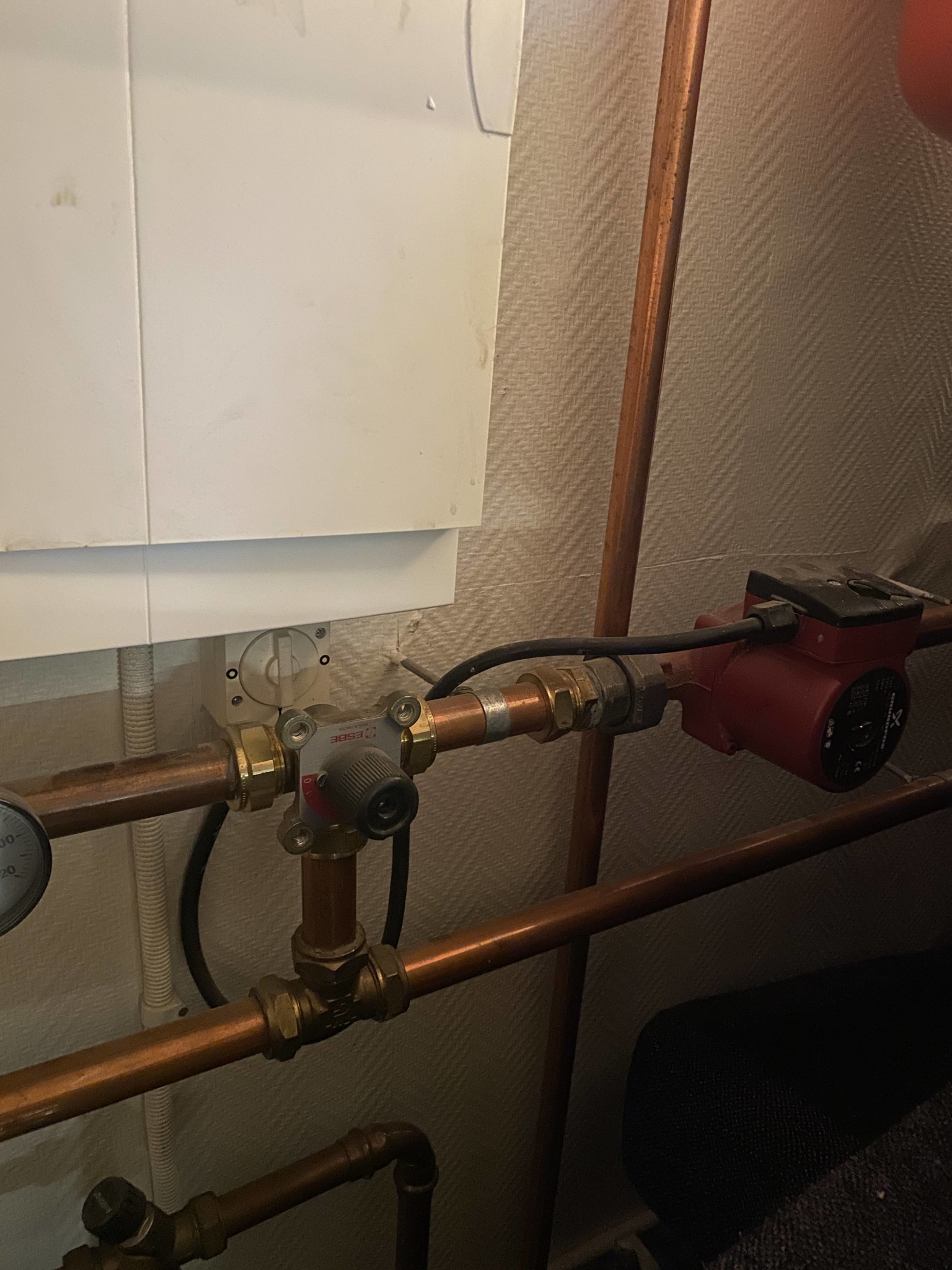

har inte gjort nånting med pumpen på dom åren vi bott här, är det bara att stänga av pumpen och vrida av kranen och göra rent?
Jepp stäng VP och stäng med armen. öppna sexkanten , kan sitta hårt. innanför sitter en special ( segersäkring ) som det måste vara en speciell tång för att få ut. kan gå att rensa utan att få ut. Det kommer att rinna ut 3-4 cl vatten. När du sätter till baka sexkanten så sätter du bara tillbaks den med handen och några gängor, öppnar ventilen och den lilla luft som finns kryper ut mellan gängorna, sen dra du fast sexkanten

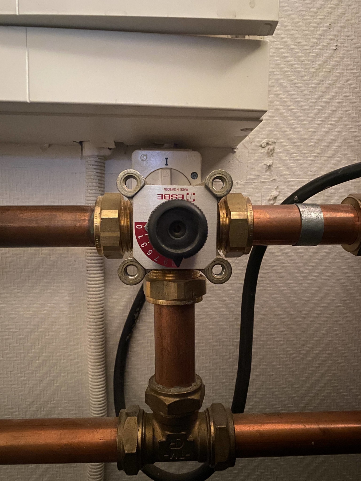

Tänkte lite på din shunt som sitter där och visar på nästan 10 , rören som går till vänster är dom varma och vad är det för temp på dom till höger, vad händer om du ställer shunten på 5.
I inlägg # 11 visar du shunten och pilen på vredet står till vänster, det blir liksom tvärnit på flödet till GV , pilen markerar att porten för röret till vänster är stängd , är säkert det rör som kommer från VP , nu blir det bara ett fjös med flöde. Som jag skrev ställ den på 5 så blir det nog varmt.
Är det den du menar? Försökte vrida den men den va helt stum, är lika varmt på båda sidor om den iaf
  • Värmefördelningsventil på kopparrör, placerad under vit rörskyddskanal, fast och ovridbar.
Jepp kanske såg lite fel, då avståndet var lite längre tidigare . den ska vara rätt, porten rakt ner är stängd nu och öppen , lite förvirrande med rören, var är GV till höger eller vänster om shunten på sista fotot .
Röret som shunten sitter på går till den undre golvvärmefördelaren och röret under shunten går till den övre fördelaren

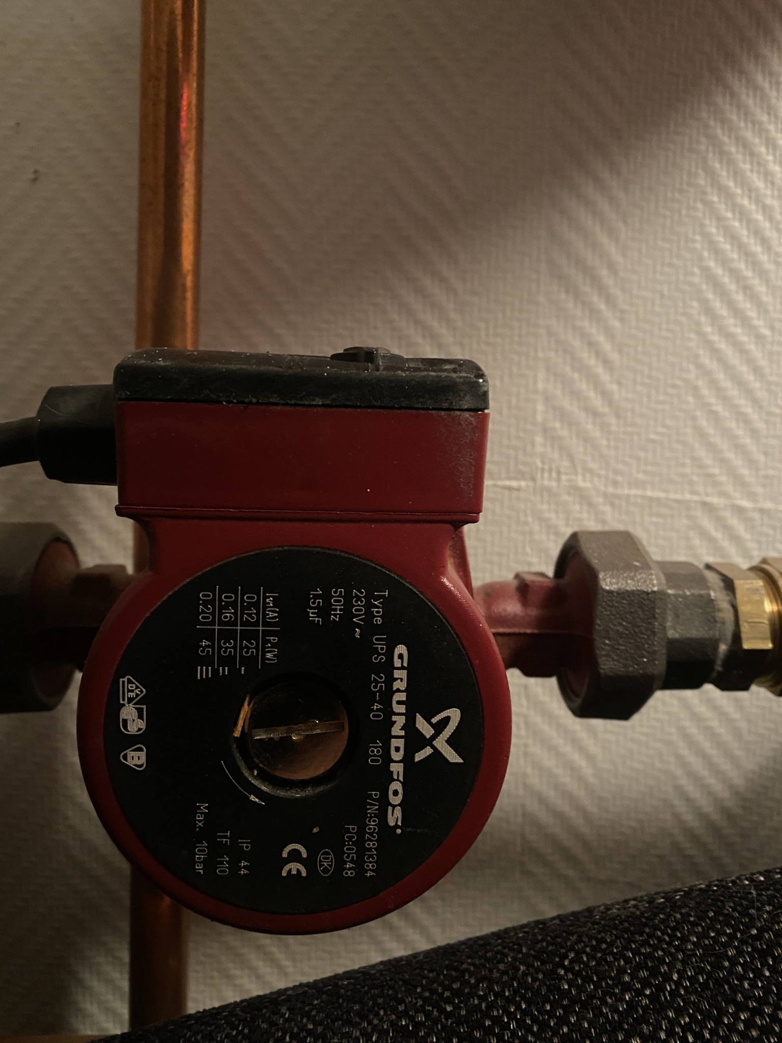

Då har rören korsats på något ställe, nu uppe och nere vid GV , normalt så korsar man inte utan går rakt på. Nästa fråga även om den är långsökt just nu , på pumpen sitter en pil på pumhuset åt vilket håll pekar den, mot GV eller.
så går rören från cirkulationspumpen till golvvärmen.
är det cirkulationspumpen det ska vara en pil?
  • En cirkulationspump för golvvärme ansluten till kopparledningar, med pilfråga.
  • Cirkulationspump ansluten till kopparledningar för golvvärme i ett mörkt utrymme.
Troligtvis Jepp Det sitter ett vred på kopplingsboxen med 1 - 2 - 3 ställ den på 3 . på baksidan om pumpen så fimms det en pil åt vilket håll som flöde går , lite långsökt med ända kolla. I ändan på den så sitter det en skruv som en gammal 50.öring , lossa den Inget vatten sprutar, då kan man se om axeln snurrar, det går att lyssna på pumpen när man vrider vredet mellan 1 och 3 då ska det höras väl om den ökar i varav. Skulle inte snurra, så sätt in en mejsel, skruvskallespår i axeln och hjälp den runt, håll inte stenhårt fast i den , skramlar lite men inget farligt.
