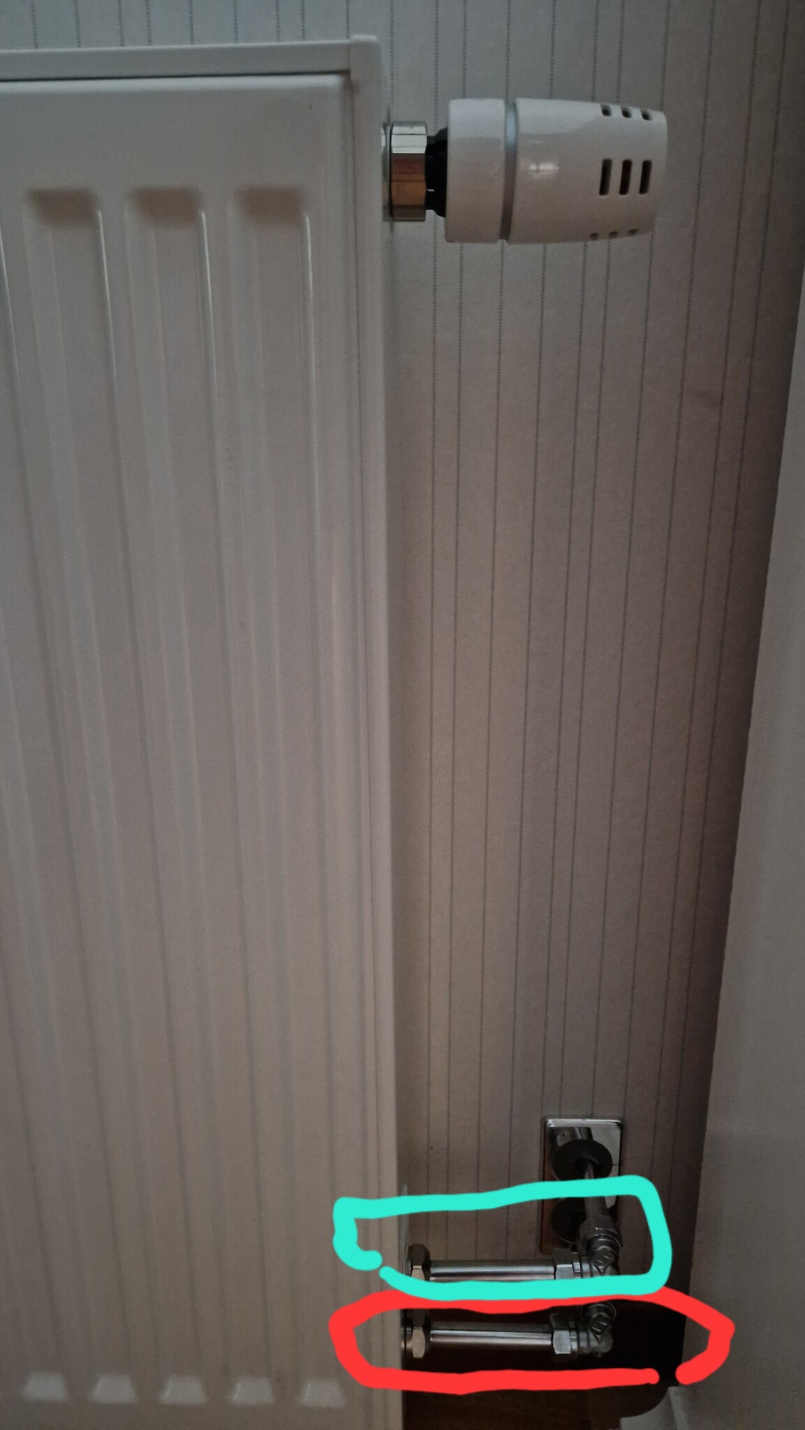

Fick ett nytt elemen installerat igår. Ingen värme i det.
Känner på rören innan elementet och det nedre röret är varmt och det övre är kallt.

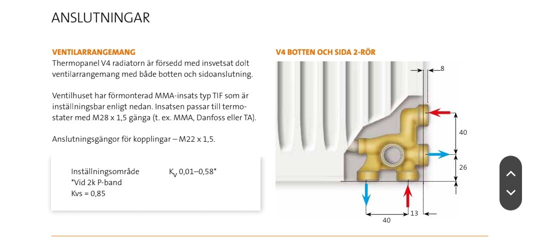

På Thermopanels instruktion verkar det som att varmt ska in i övre ingången vid sidoanslutning.
Är det felinstallerat och därför det inte ger värme?
  • En nyinstallerad radiator med röranslutningar; det övre röret är markerat med blått och det nedre med rött. Inlägget frågar om felinstallation.
  • Diagram över Thermopanel V4 radiator med ventilhuset som visar två sidoanslutningar för in- och utgående rör, med specifikationer och mått.

Du måste koppla tilloppet i övre anslutningen å utloppet i nedre.
Inte tvärtom.
Inte tvärtom.
Tack, av nån anledning var rören korsade just på det stället. Tur/retur kom upp från "fel sida" ur golvet på andra sidan väggen som dessa rör skarvats på. Montörerna löste det, de skarvade om allt och så vidare.
