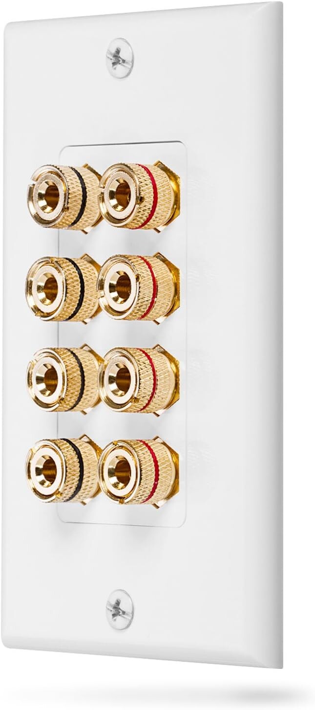

Bästa beslutet var nog att ta tiden att bygga in högtalarboxar, dra slang för ljudkablage och att montera väggpaneler för ljud. Har alltså två sådana här bakom TVn:
Det är otroligt lyxigt att ha ett stort surroundsystem och i princip noll synlig kabeldragning.

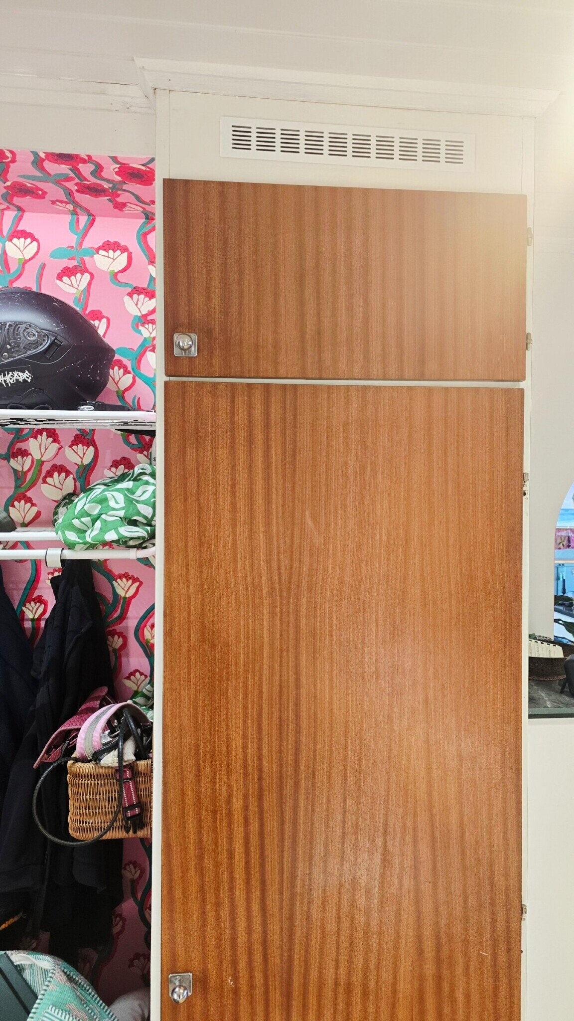

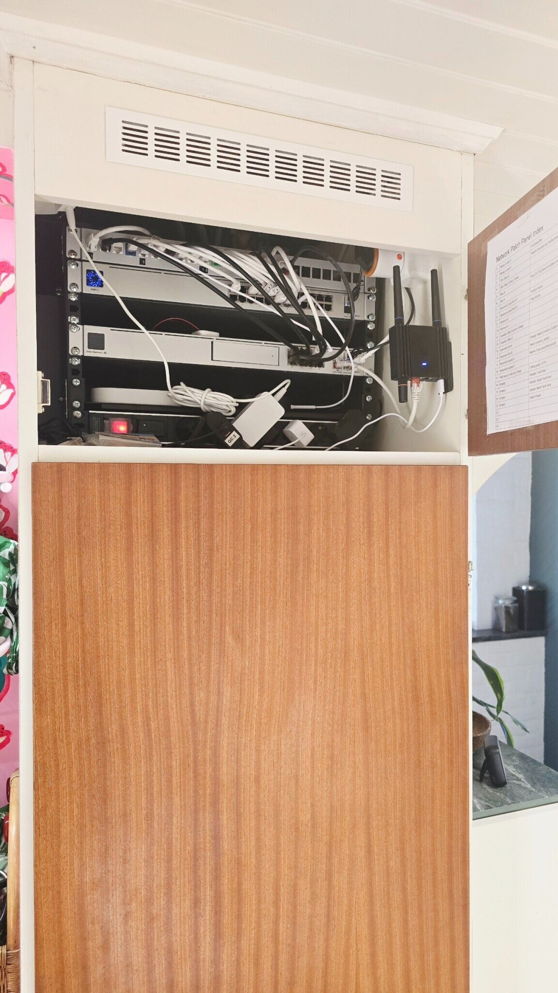

Nätverksskåpet var också ett sjukt bra beslut. Har ingenting med ventilationen att göra, men att använda vinden för att dra slang *överallt* och samla det i hallskåpet blev fantastique. Den här setupen glädjer mig i minst ett par gånger i veckan.
I racket sitter en kopplingspanel, switch, Dream Machine, ett hyllplan där jag har phillips hue och styrbox för markiserna liggande samt en rackmonterad grendosa med överspänningsskydd. I framkant sitter (temporärt... i två år) en mobilrouter för failover. WiFi-puckar på varje våningsplan, i garaget samt i trädgården, drivs av PoE. Servrarna står i källaren där det är svalt.
Fint som snus.
