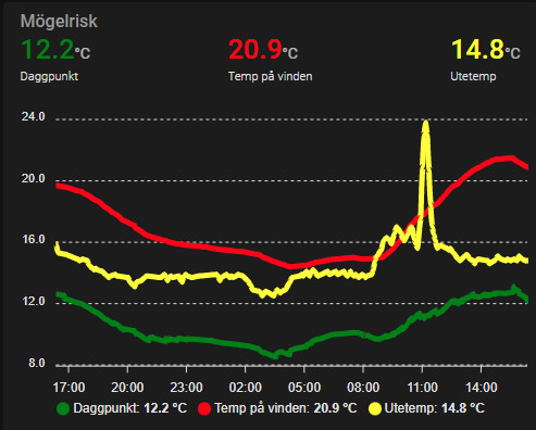

Så här ser det iaf ut i Home Assistant nu. Jag har 2 fukt- och temperatursensorer på vinden, och ett antal tempsensorer runt huset (Hue rörelsevakter. Temperaturen är bara en fin extrafunktion!). Från detta räknar jag ut daggpunkten (grönt), som är den vi vill undvika.
Man kan se att temperaturen på vinden (röd) släpar efter ute-temperaturen (gul), och det är väldigt tydligt när solen bryter fram ur molnen och träffar termometrarna direkt. Ett par timmar senare så har solvärmen kommit igenom yttertaket och det har blivit rejält varmt och mysigt där uppe inför kvällsmörkret.

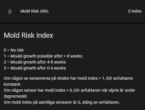

Jag har också en separat uträkning för mögelindex och det är nog den som kommer få styra min värmekabel
Om mögelindex lämnar nollan så kör jag igång värmen (och/eller ventilation) under lågpristimmar. Om mögelindex stiger ytterliggare så kommer jag avfukta mer aggresivt (ex. dygnets 16 billigaste timmar, eller dygnet runt om kwh-priset är <1kr, eller vadsom.) Ska förhoppningsvis aldrig behöva aggresiv körning där uppe.

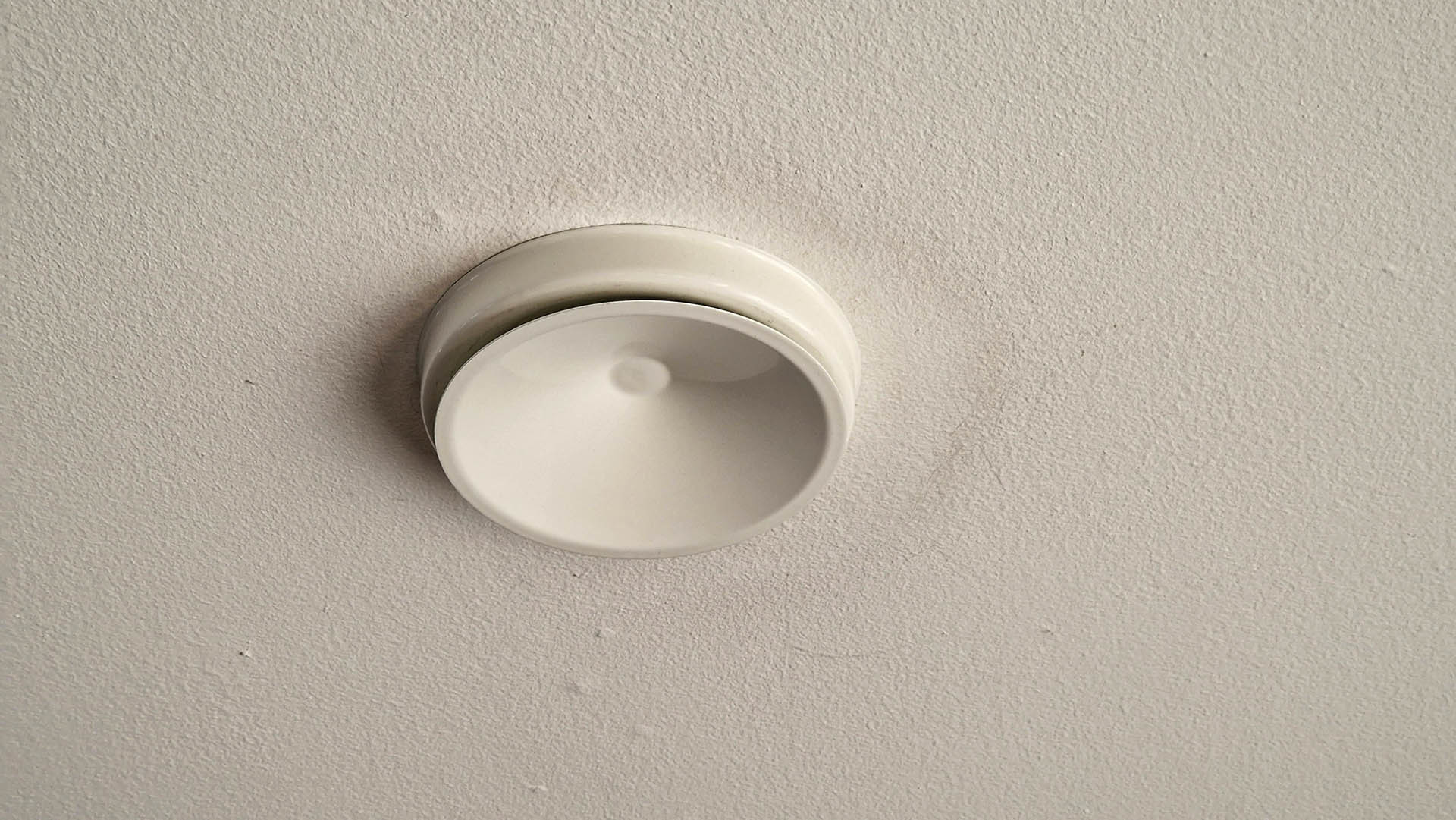

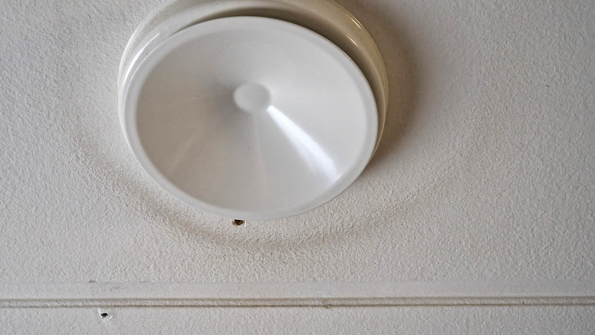

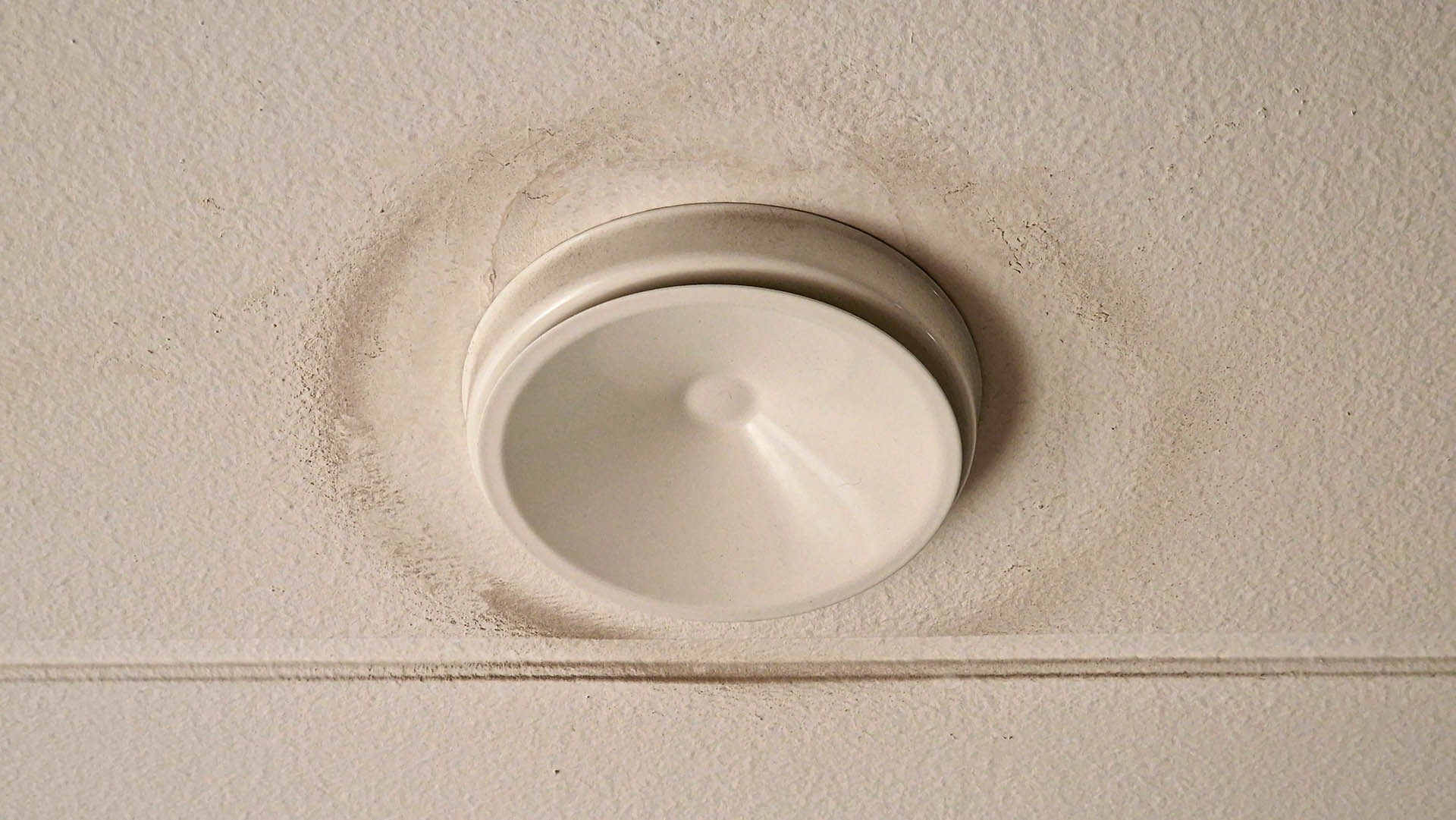

Vi har noterat att ventilationen blåser ut rätt rejält med smuts. Har inte haft tid att felsöka ännu men tänker att jag uppdaterar tråden så länge.
Närmast aggregatet:
Lite längre bort:
Längst bort:
Oklart vad som kan vara fel. Felmonterade filter? Medföljade filter bristfälliga? Smuts i rören från transport / förvaring?
Hoppas bara att lamellerna i värmeväxlaren inte drabbats för hårt...

Det är inte aggregatet som blåser ut smuts utan det skapas statisk elektricitet utav luftströmmarna och smutsen i din inomhusluft fastnar. Blir så på alla TF som blåser längsmed en yta.ulfben skrev:

Kan bero på allt från lufthastighet till materialet som det blåser på.ulfben skrev:
Dessutom brukar smutsen variera över året, mest på sommaren men det beror nog på pollen och öppna fönster
Du har mer smuts i taket än vad vi fick på fyra år i vårt gamla boende.ulfben skrev:
- Kanske glansigheten i taket, vi hade dagens standard med ganska glansig färg.
- Dontyp påverkar säkert också.
- Säkert lite smuts i spirorören sedan tillverkning och sedan du kapat dem. Minskar säkert med tiden.
I ditt fall med samma dontyp får man anta att du har antigen högre luftflöde i ”smutsigaste” donet eller mest partiklar i luften där där min gissning går till det förstnämnda. Ibland kan närhet till kök spela in med då även en minimal fettdimma gör att partiklar som virvlar runt fastnar lättare. I enstaka fall finns givetvis filter som gått söder så uteslut det med en koll i aggregatet
